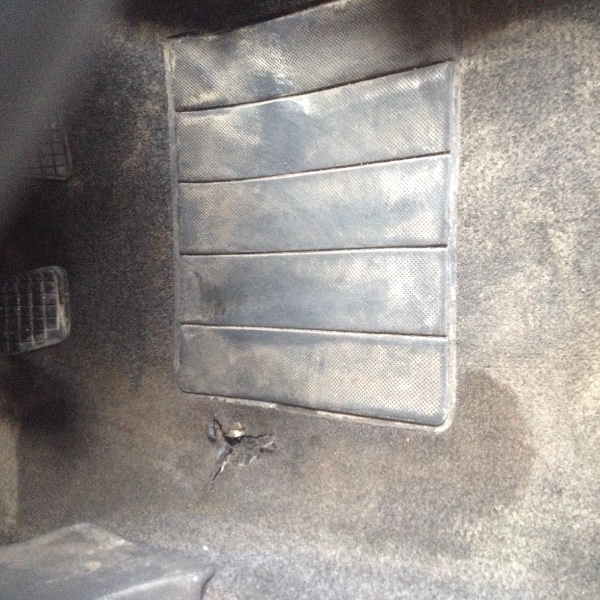

Bonsoir à tous,
Je sollicite vos lumières car je suis confronté à un problème d'infiltration d'eau au niveau de la moquette sous la pédale d'embrayage. Comme le montre la photo ci-dessous, j'ai un trou dans la moquette (je l'avais déjà remarqué je pensais qu'il était dû à la position du talon) et l'eau stagne à cette endroit après un épisode pluvieux.
J'ai essayé de voir d'où cela pourrait provenir, mais je cale. Mon joint de portière est abîmée mais uniquement au niveau du bas de la portière, au centre.
Auriez-vous une idée de l'endroit par où ça pourrait passer ?

En y regardant de plus près, il semblerait que l'eau arrive de derrière le cache en plastique situé à gauche de la pédale. Je vais attendre la prochaine averse et rester dans la voiture pour tenter d'en savoir plus ;-)

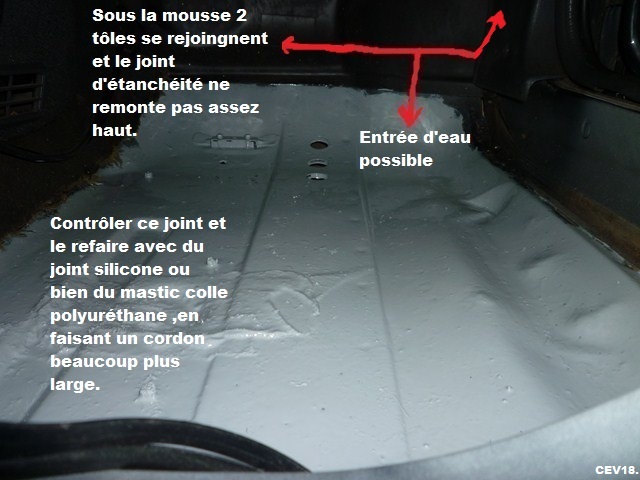

le joint derrière l'aile....
Re: Eau sous la pédale d'embrayage
HUBERIV a écrit :le joint derrière l'aile....
Il faut toujours garder les écoulements d'eau des ailes avant propres et fonctionnelles.
Ecoulement d'eau aile avant gauche.
:voyons: La cause , peut effectivement provenir du joint de pare-brise , d'un joint situé derrière l'aile avant :
Entrée d'eau possible par le joint silicone rétréci ou HS .
Autre entrée d'eau possible côté droit ou gauche :
Enfin ,toutes les entrées d'eau possibles sur nos 205 sont répertoriées sur ce topic :
http://www.planete-205.com/forum/planet ... 43883.html
et les 62 ou 63 pages ici :
http://www.planete-205.com/forum/planetesujet-552.html
Bonne lecture et bon courage dans la recherche de cette maudite fuite :)

Merci à tous pour vos éclairages et surtout à CEV pour ces liens très précieux !! Décidément ce forum est une mine d'or pour quelqu'un de novice comme moi, surtout en carrosserie ;-)
Je pense avoir trouvé l'origine de cette fuite : c'est en effet derrière l'aile que l'eau stagne et refoule vers l'intérieur, au niveau du cache en plastique. Je vais m'atteler au démontage de l'aile (déjà trouvé la fiche pratique), apparemment difficile mais pas impossible :-)
