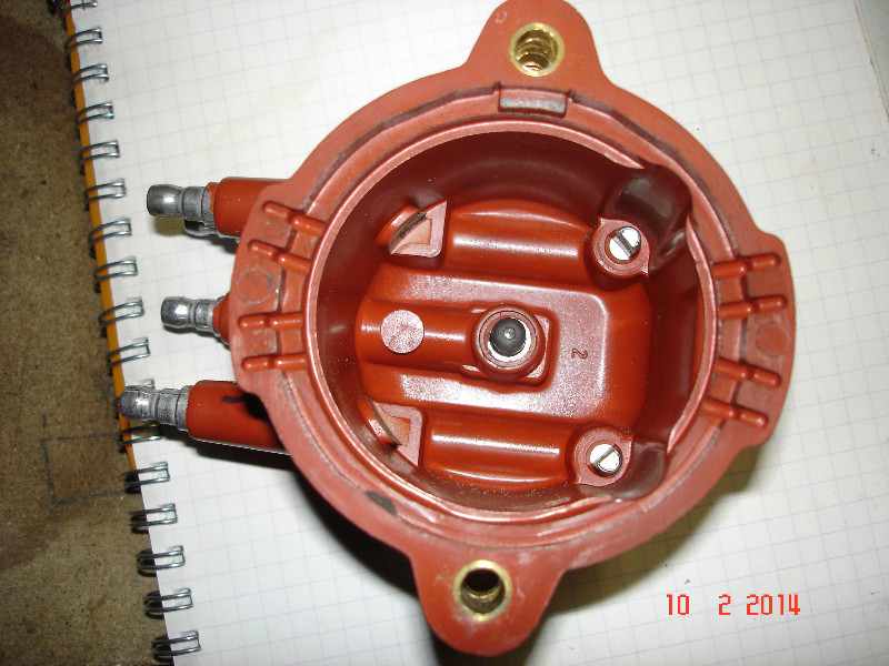

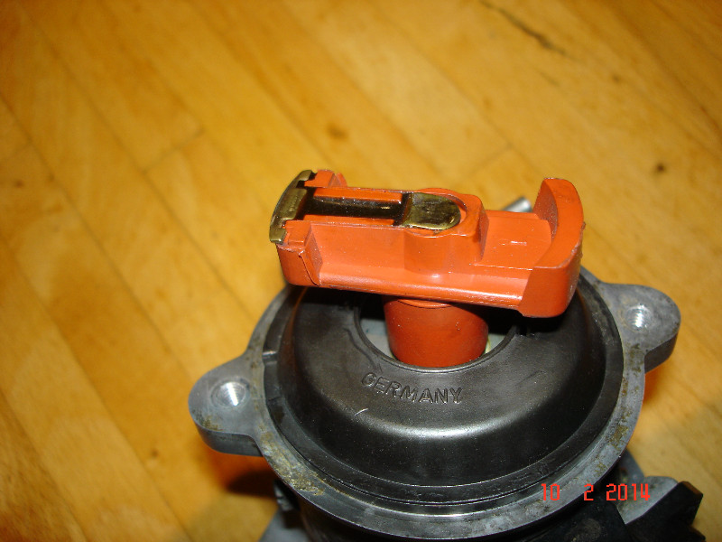

je viens de démonter l' allumeur sur RG cab pour changer le joint spi et il me semble bien avoir récupérer ce morceau en plastique , au moment ou j'ai ouvert la tête du delco; quelqu'un a une idée ? d'autant que l’intérieur est nickel!!

Le truc noir se ne serait pas un bout du doigt d'allumeur (pièce présente sur l'allumeur)

ce doigt? il a bien l'air d'être complet!
et la voiture fonctionnait normalement.
c'est assez incompréhensible;de toute façon quand je remonterais, je saurais vite s'il manque une pièce!

Vu la forme je dirais que ça ne vient pas de l'intérieur!
tu as enlever le cache plastique de l'allumeur pour voir si il ne manquait rien?

je viens de vérifier sous le cache, tout semble aussi normal.

Si c'est du caoutchouc (durci par le temps qui passe) ça pourrait être une des "protection" de butée de masselotte d'avance automatique. :(
