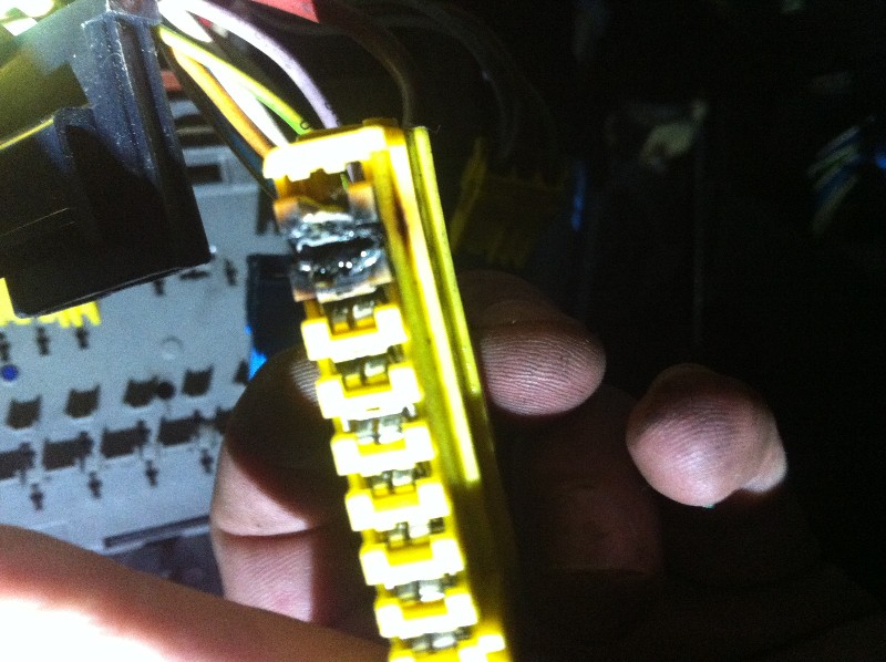

Un an après, c'est toujours pas fini :snif: Ça scintille toujours un peu.
Mais je crois avoir trouvé une partie de mon problème... Ou un autre? :lol:
Il m'est arrivé de sentir une odeur de cramé parfois, qui disparaissait assez vite pour ne pas m'alarmer...
Fil rouge de section importante d'arrivée du jus pour les phares, il me semble. Connecteur P706R.
Ça a bien cramé, coté cosse et coté platine :roll:
Un examen approfondi s'impose. Quand j'aurai le temps...
En attendant, la cosse a été nettoyée et remontée plus haut sur le cable. RAS. Je n'ai plus de délai à l'allumage des phares.
Faut-il que j'envisage, outre la cosse et le connecteur, de remplacer la platine?
PLGJFL205
Messages : 2715
Re: Eclairage qui scintille
Message par PLGJFL205 »
:whoa:
Si la fiche de la platine n'a pas trop chauffé et que la piste du circuit imprimé de la platine n'a pas souffert, un nettoyage (cosse - fiche) qui restaure la qualité du contact électrique peut suffire.
Vu comme ça a chauffé, la cosse mâle de la platine n'est plus protégée de la corrosion et ça va recommencer sans aucun doute. :?
Remplace la platine. :)
Messages : 4068
Je le connaissais déjà et suis de ton avis, JP :)
Vu que la platine est inouvrable pour vérifier ou réparer ça, je sais ce qui m'attend!
Je ne sais même pas pourquoi j'ai posé la question. Peut-être une envie de faire des économies :langue3:
JG avait réussi à l'ouvrir, je crois. :voyon:
Regarde dans les fiches il me semble que c'est là-dedans. :voyons:
PLGJFL205
Messages : 2715
donpipo a écrit :...Vu que la platine est inouvrable pour vérifier ou réparer ça...
Pas si sûr, mais disons que ce n'est pas évident du tout 8)
