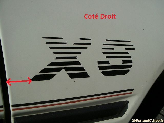

Puisque tu possèdes une XT ,pourrais-tu prendre la dimension entre le bas du X et le bout de l'aile du côté droit ?
Question posée ,récemment ,par un membre du forum et restée sans réponse :
http://www.planete-205.com/forum/planet ... 63859.html

Salut ! Merci pour ta réponse !
Pour les dimensions, je n'ai pas l'inscription XT sur la mienne...
Je me demande si elle n'a pas été repeinte car la sous-couche sur la porte conducteur est rouge.
Le logo était sans doute dessous. En tout cas la peinture est très jolie et me paraît d'origine.
