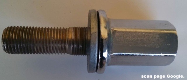

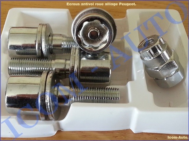

Sur les jantes alliage PSA ( Peugeot-Citroën) il faut impérativement des écrous à portage plat.
Ceux à portage conique sont destinés aux jantes en tôle et à celles en alliage des autres marques d'automobiles.
Set écrou antivol de roue à portage plat.
C'est du M12 longueur du filetage 35 mm.

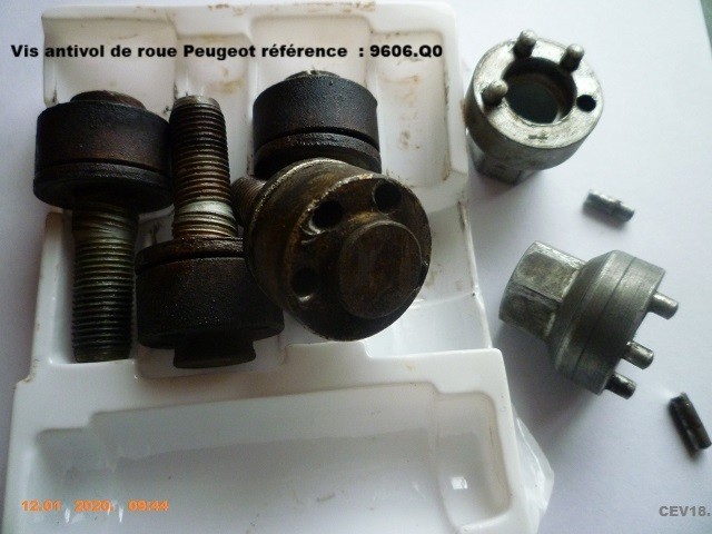

Vis antivol de roue, maltraitées par une clé à choc, lors d'intervention en garage. :shock:
Depuis, avant chaque intervention en garage, nécessitant la dépose des roues, je les remplace par des vis standard;
Il faut les serrer à la main ou à la clé dynamométrique et, ne surtout pas utiliser la clé à choc.

J'ai trouvé une ref Norauto
Jeu de 4 écrous antivol NORAUTO NO1002
Filetage
m12x1,25
Assise
plat
Longueur filetage boulon (mm)
35.3
Six pans de la clé (mm)
17 / 19
Ça irait ?

Bonjour :hello:
Tout à fait. :bien:
Puisque c'est du M12 x 1,25 à portage plat comme les écrous d'origine.
La tête sera juste moins longue que l'écrou d'origine sans nuire à la sécurité toutefois.
La jante 1,6 ayant un puits de vis vis plus profond que les autres jantes alliage PSA.

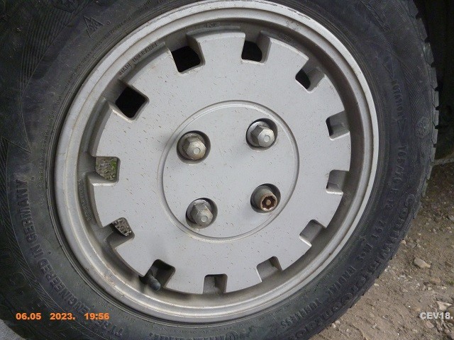

Jante alliage 13 pouces avec 3 vis M12 x 1,25 à tête courte et 1 vis M12 x 1,25 antivol .

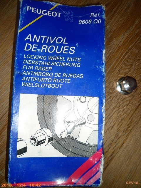

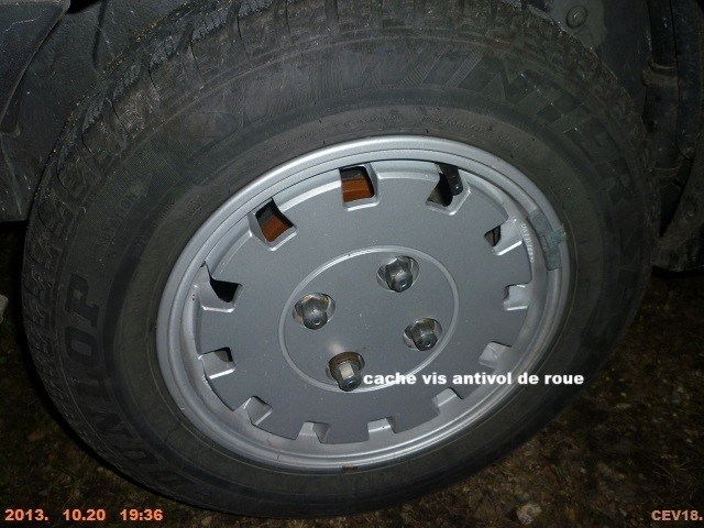

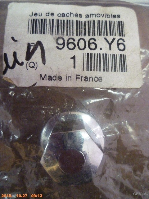

Le kit Peugeot était vendu avec des caches vis :
Ecrou M12 x125 à portage PLAT et tête courte pour jante alliage PSA 13-14-15 pouces.
Ecrou M12 x1.25 à portage plat et tête longue pour jante alliage 205 GTI 1.6 , aux puits plus profond.
Bon week-end. :)

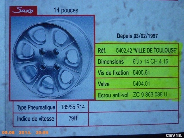

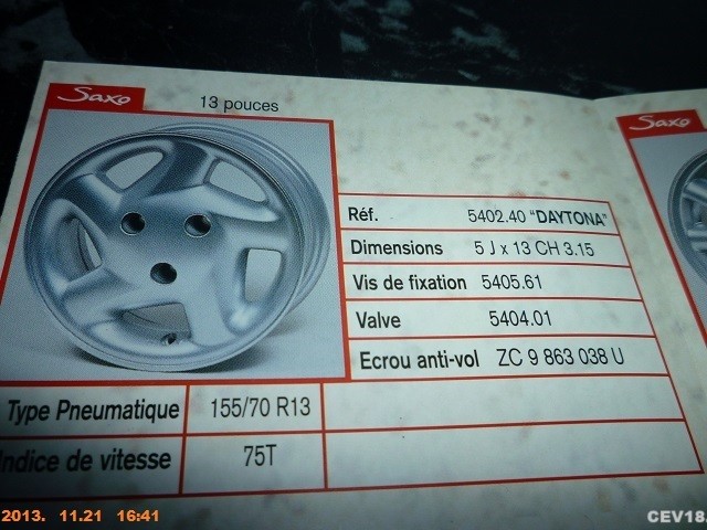

C'est du M 12 x 1.25, à portage plat et longueur du filetage 35 mm également :
En référence des vis de fixation et écrou antivol :
Vis de fixation de roue : 5405.61
Ecrou antivol de roue : ZC 9 863 038 U
Jante alliage 13 pouces.
Jante alliage 14 pouces.
205 GT de 1987 - 473000kms
