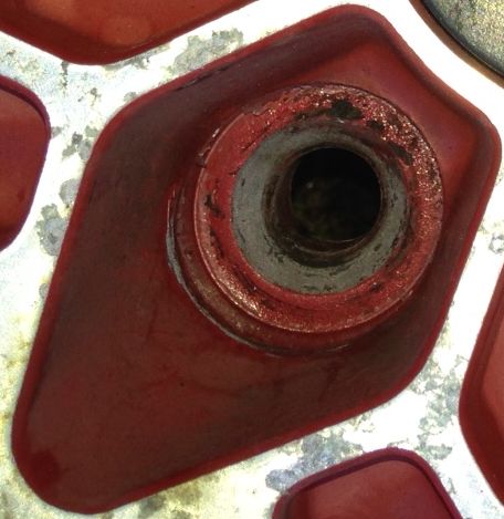

Re: Ecrous de jantes alu

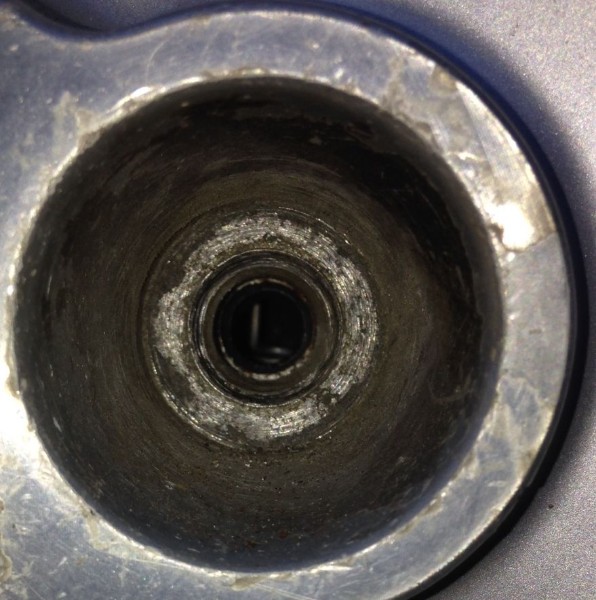

Les 2 sortes de goujons sont compatibles entre jantes 1.6 et 1.9.
Deux tailles de tête car les jantes sont différentes tout simplement .
Le centre de la 1.6 est bombé et celui de la 1.9 est plutôt incurvé.
Le puits des 1.6 est plus profond et des goujons de 1.9 affleureront au lieu de ressortir .
Naturellement ça n'a aucune incidence sur la sécurité : c'est juste esthétique.
Cela fait un peu comme un goujon antivol de roue , qui affleure pour qu'on puisse y mettre la clé.

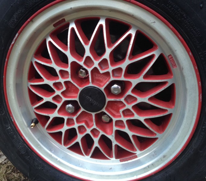

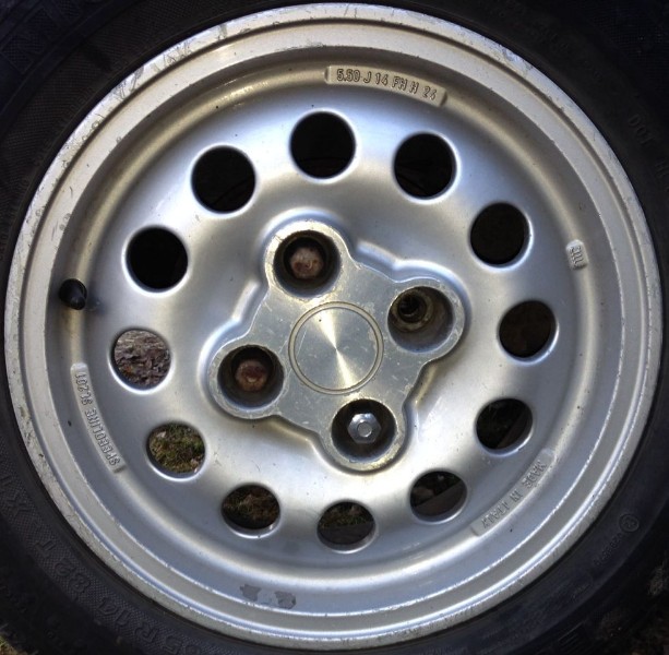

Voici 2 fichiers scannés depuis la page Google,concernant l'usage de goujons 1.6 et 1.9 sur une jante 14 pouces d'une 205 1.6
L'un provient de ce forum, la jante avec goujons 1.6 d'origine, et l'autre avec les goujons 1.9 d'un site de vente.
Dans ces cas il n'y a pas d'incidence sur la sécurité puisque le portage ,plat,des 2 types de goujons est adéquate.
Les goujons d'origine sont incontestablement plus esthétique.
Ceux de la 1.9 étant perdus et invisibles au fond de leur puits respectif.
De même les 1.6 dépasseraient du puits sur une jante de 15 pouces 1.9

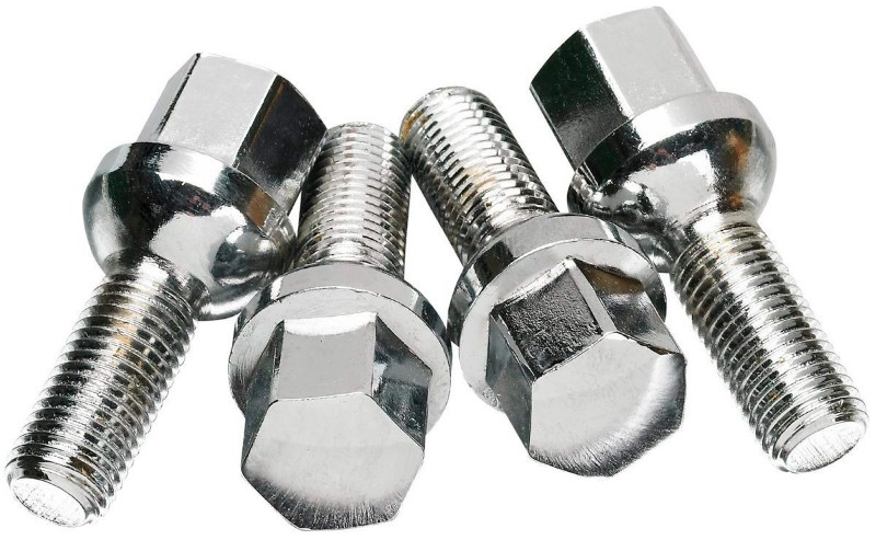

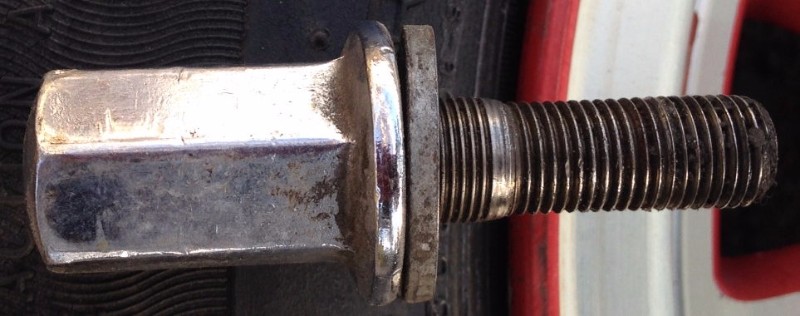

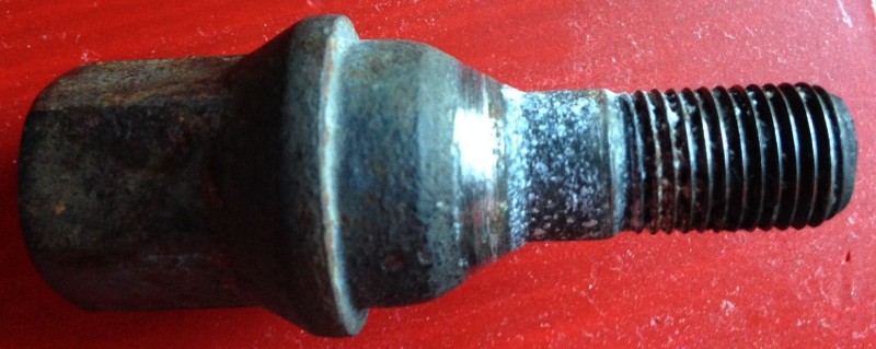

Je déterre un pue le sujet
J'ai pour l'instant des jantes gti de 14"
Mon goujon à cette tête
Taille totale: environ 6cm
Taille de la vis: 2,6cm dont 0,5cm sans pas de visse
Je vais mettre des gutmann
Si je me fis à la photo
C'est un mélange entre un goujon pour jante en métal et alu
L'entrée du goujon dans les 2 types de jantes est en forme d'icone et non plate.

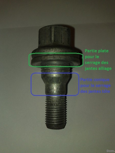

Visible sur ce topic :
http://www.planete-205.com/forum/planet ... 65090.html.
Chez PSA , les jantes en alliage ont un portage plat et celles en tôle un portage conique.
Les jantes en alliage tuning ou d'autres constructeurs automobiles ,ayant un portage conique comme sur les jantes en tôle.
Sur les véhicules actuellement commercialisés, il existe un goujon mixte pour ces 2 types de jante :
Goujon mixte à portage plat et conique monté sur les Citroën C3 et Picasso.

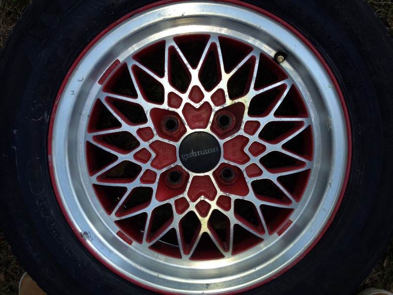

Je pensais que toutes les jantes alu demandaient un goujon plat ... ce n'est pas le cas donc pour les miennes (gti et gutmann "like" ... probablement des copies)
ERRATUM
les jantes GTI sont probablement des originales, elles sont faites pour des goujons plat/rondelle uniquement .... du coup la plupart de mes goujons n'étaient pas adaptés (ceux pour les toles)
un vrai panaché de goujons: 9 tôles + 7 de gti 16 (longs)
les jantes gutmann sont bien faites pour les 2 par contre mais étant plus épaisses les goujons tôles fixent à peine ... les goujons gti longs sont parfait par contre.

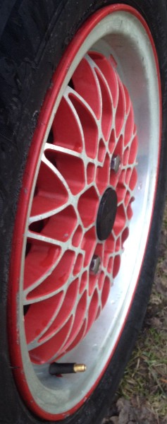

Voila ce que ça donne sur des Gutmann avec des courts et des longs
Je préfère l'esthétique des longs mais ça devient pas évident à trouver à un prix raisonnable (je n'en n'ai que 7).
Sur la bay, j'en ai trouvé mais le pas de vis est légèrement différent (pas continu)
Les courts ont une tête de 17mm (au lieu de 19mm) et sont moins arrondis que les tôles
Les tôles sont trop galbés pour les Gutmann, ceux la rentre parfaitement.
Le goujon à tête longue sans filetage continu va bien aussi.
L'absence de filetage au milieu , n'ayant aucune incidence sur le serrage .
La différence est fonction du fabricant ou bien de la machine outil utilisée .
