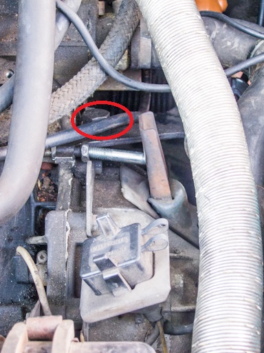

Re: Embrayage en fin de vie ? Du nouveau Voir Page 2
Message par Casta83 »
J'ai un petit soucis.... Mon cable d'embrayage s'etant detendu, en voulant le retendre j'ai remarqué que le "levier" oscille dangereusement sur l'axe du boulon que j'ai entouré en rouge sur la photo, cela me rappel le jeu sur les douilles d'arbre du levier de vitesse.
Quelqu'un sait comment s'appelle ces douilles et ou les trouver? est-ce les meme que celle du levier de vitesse?
Description: Achetee pour depanner 150 euros... je pense qu'elle devrai me durer!
205 GL de 1986 - 107000kms
MATHIEU rémi
Messages : 48
Enregistré le : jeu. 24 janv. 2013 22:27
Message par MATHIEU rémi »
Moi, j'ai eue le même problème. Il faut bien changer ces douilles en plastiques .Il y en a deux.
C'est a cause de ça que la tige n'est pas droite. Il faut regarder aussi si la patte de renvoie n'est pas tordue.
La partie où il y a le boulon peut se tordre, et c'est pour ça que les vitesses ont du mal a passées. Et que la tige n'est plus droite.
Regarde aussi si il n'y a pas de jeu là où il y a le boulon. Moi, il y avait du jeu.
J'ai changer la patte de renvoi, les deux douilles en plastiques, et tout est redevenu droit . Et beaucoup plus souple pour le changement des vitesses.
