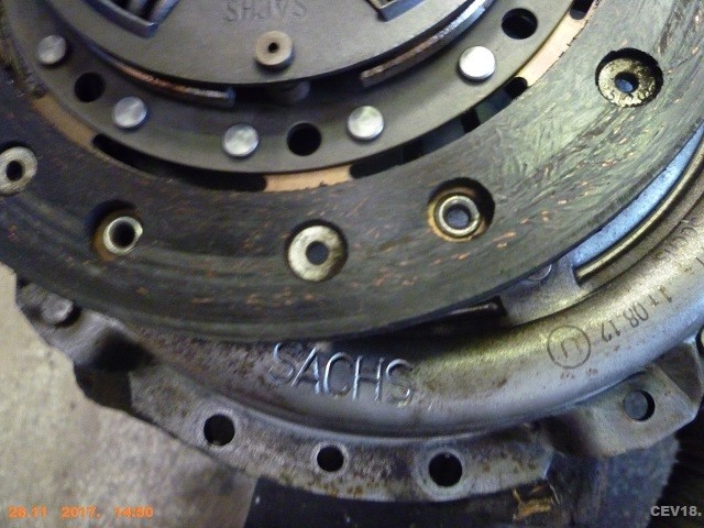

La fiche pratique concernant son remplacement :
planetesujet-t17316.html
Les joints correspondants :
Joint cloche d'embrayage.
Joint volant moteur
Joint du couvercle de la boîte de transfert.
https://sifa.fr
Le kit d'embrayage :
Kit embrayage Sachs
Embrayage Sachs moteurXY8
Kit embrayage Valeo, moteur XY8.

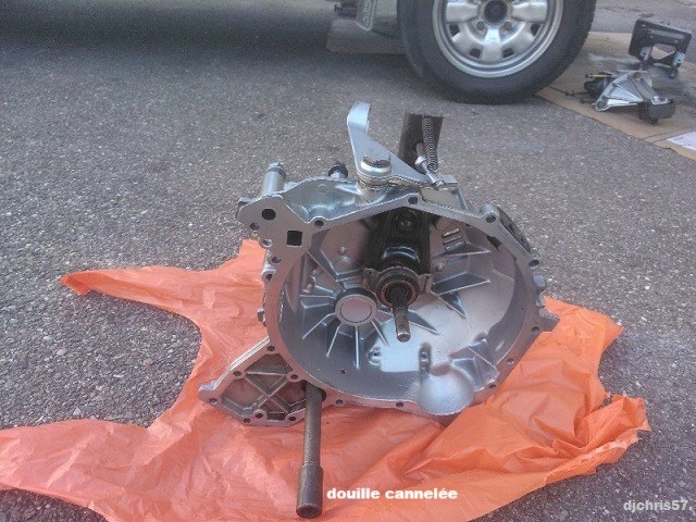

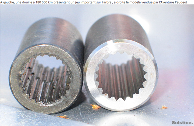

Tant que c'est démonté, il faut contrôler l'état du manchon cannelé, et le remplacer le cas échéant :
Manchon cannelé, appelé également douille cannelée.
Cloche d'embrayage et douille cannelée sur moteurs xv-xw-xy d'origine 104.
Boîte de transfer, appelée parfois triplette, et douille cannelée sur moteurs xv-xw-xy d'origine 104.
Pour son remplacement :
https://forum-auto.caradisiac.com/topic ... ge/page/4/
Bon courage. :)
