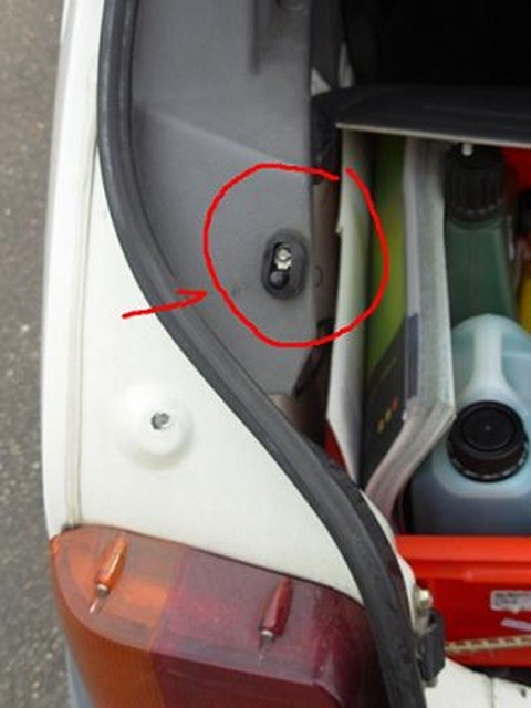

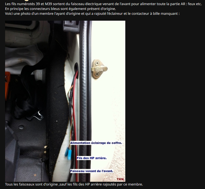

Montage similaire (contacteur de portière) déjà vu sur ce forum :
planetesujet-t277-195.html

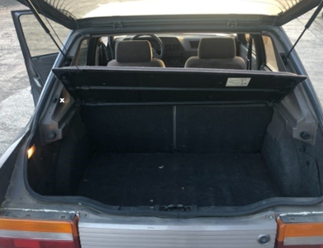

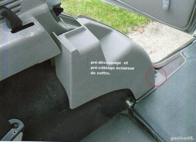

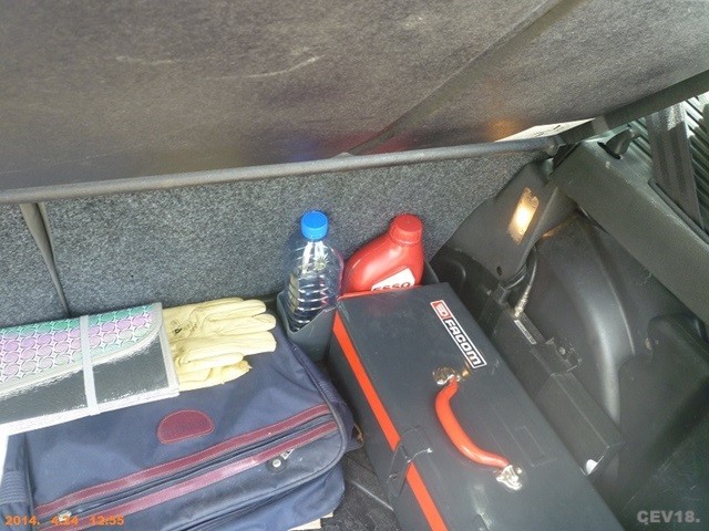

Il faudra placer l'éclaireur à l'emplacement prévu d'origine.

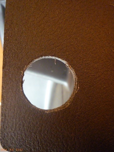

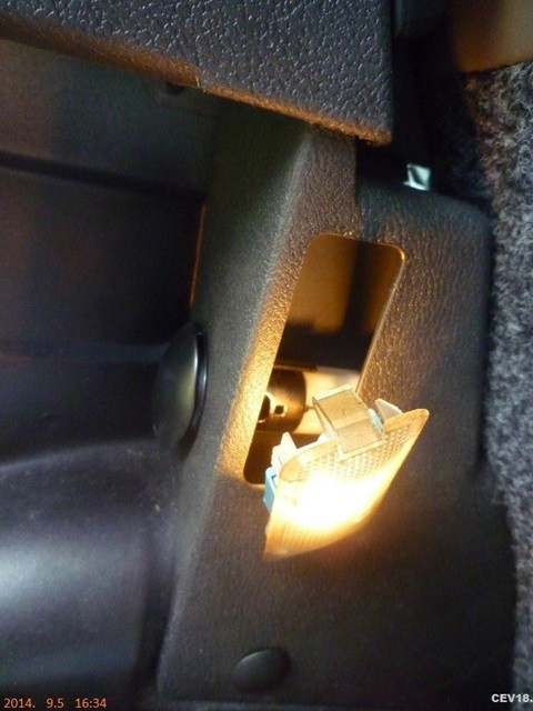

C'est précâblé d'origine (faisceau) et l'emplacement de l'éclaireur pré-percé :
Si ce n'était pas le cas, ça se fait bien en utilisant Dremmel, scie cloche ou cutter.

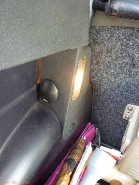

Je l'ai fait lors de la pose d'un second éclaireur à droite et une prise 12 volts à gauche.

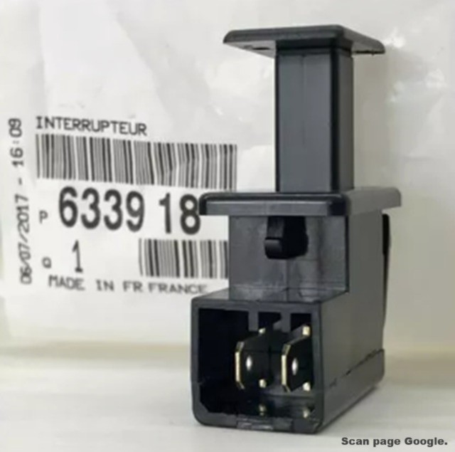

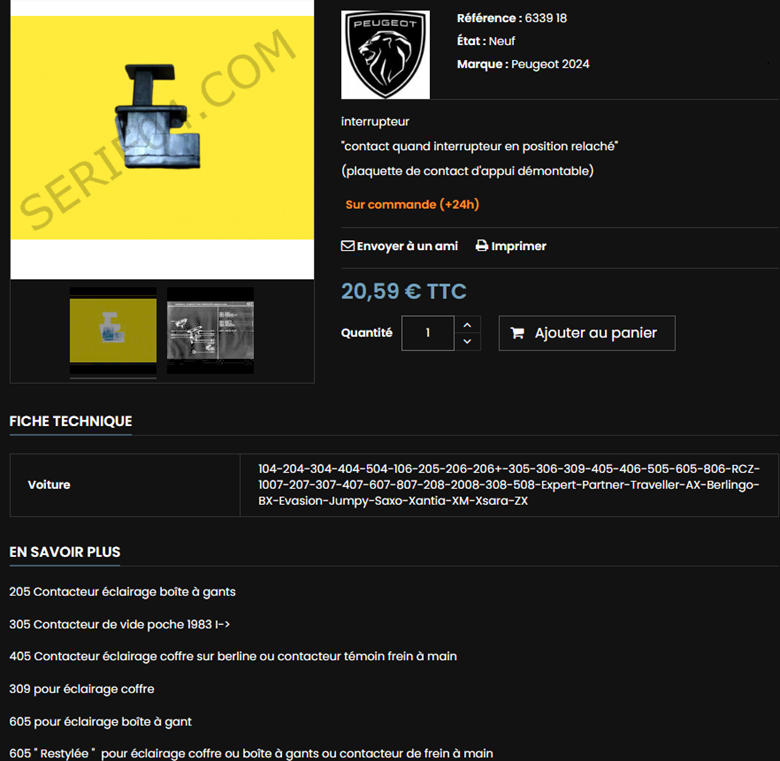

C'est ce bien ce truc la que tu voudrais monter ?
Effectivement, c'est ce système là qui est monté sur la 309 .
Cela est sans doute plus fiable que le système à bille,
qui ne fonctionne pas toujours correctement.
