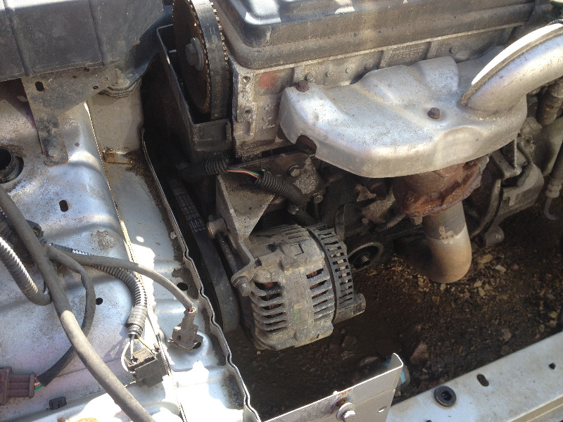

Chers vous tous, :rirejaune:
suite à mon vieil alternateur qui a fait le grand plongeon
j'ai fait une virée dans la casse du coin, (il me fallait 2,3 babioles) j'ai jeté un œil sur les moteurs tu et le montage des alternateurs, et j'ai trouvé ceci:
La donneuse d'organe se prénomme saxo ::d
J'avais un alternateur en stock du coup j'ai remonté comme à l'identique, mais je ferais peut être évoluer sur ce système prochainement.
Quelqu’un a déjà fait le montage?
les dernières 205 TU génération sont peut être comme ça?

il n'y en a pas eut sur 205 tu. en effet en montant la poulie damper pour couroie plate c'est tout bon !
sur saxo ils ont fait ce montage pour etre compatible avec la clim..
