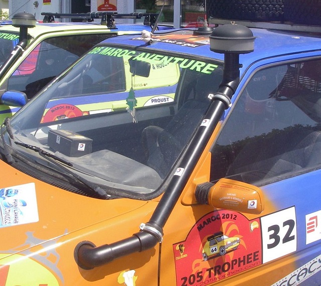

:voyons: Par snorkel tu entends bien ce truc là :
Image .

Oui tout a fait ca

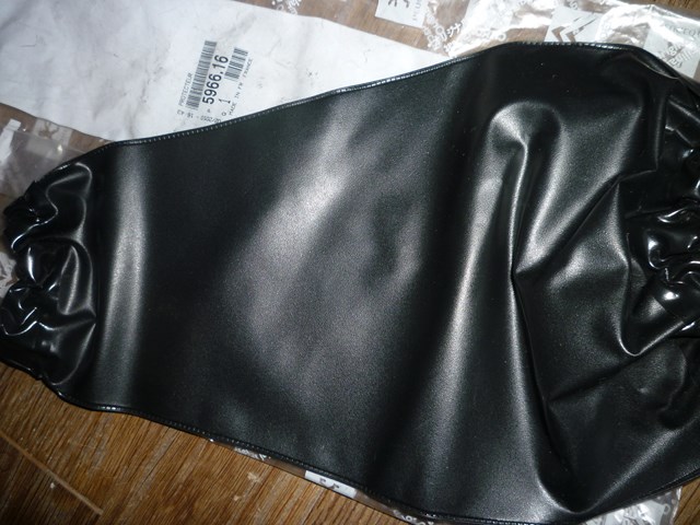

RAy 40 a écrit :Bah je pensse que le principal probleme viens de la tete de delco je crois que peugeot fait des chaussette pour eviter qu elle prenne l eau mais pas sur que ce soit bien etanche,maintenant si c est vraiment pas possible je trouverai bien un turbo d c pour monter un projet pour le raid avec un pote .
Effectivement ,c'est juste pour protéger la tête d'allumeur de l'humidité ,mais pas pour rouler dans l'eau :
Protecteur tête d'allumeur.
Pour franchir un gué/ruisseau ou autre ,rien ne vaut une motorisation diesel ou un 4x4.
