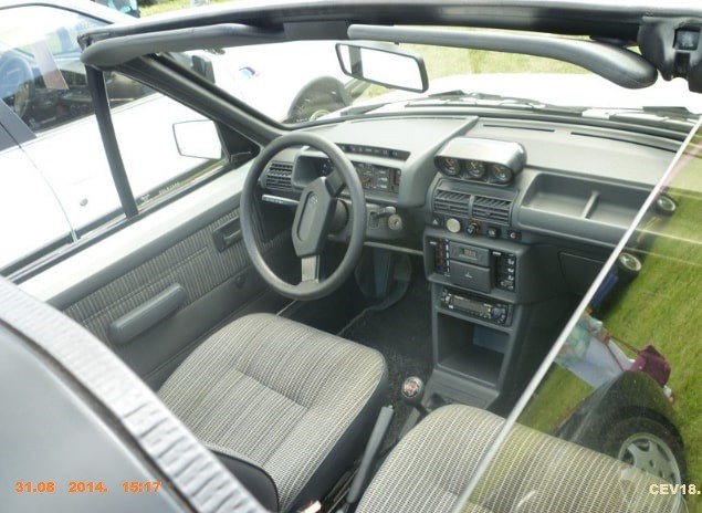

Bonjour Greg :hello
Cela serait pour un montage de ce genre là :
Rasso youngtimers, château de Charly (18).
Messages : 6123
Re: *fiche* Manos Huile/eau sur 205 XR, moteur XY
Salut Dom :)
Oui j'aimerais monter Manos de température d'eau, d'huile et de pression d'huile.
J'aimerais garder mon compteur d'origine si possible.
Je trouve le montage de ta photo propre.
Par avance, merci :D
