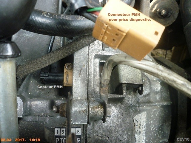

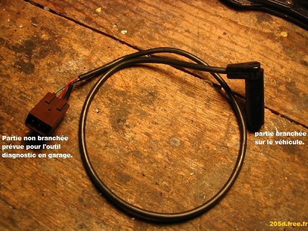

Le connecteur marron clair correspond au capteur PMH, servant à bracher l'outil diagnotic en garage ;
Capteur PMH.
