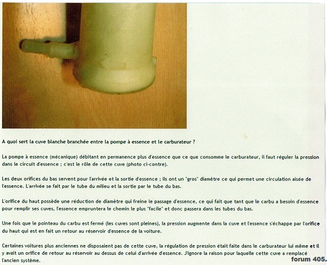

Il y a un petit réservoir en plastique blanc sur lequel sont reliées les durits d'essence à droite du carburateur. Essayes de faire une photo précise de cette pièce, et de repérer aussi le cheminement des durits d'essence ;) :). La petite durit dont tu parles reliée entre le carbu et le distributeur d'allumage n'y est pour rien dans ton problème d'alimentation d'essence ;) :).

Voilà, c'est ce qu'on appelle la "cuve" ?
Elle était remplie à moitié quand je l'ai photographiée, c'est normal ?
205 XS de 1992 - 240.000kms
Description: Une vaillante 205 GLD blanche de 1990 , avec toute sa maturit?? de 400.000 kms. Repose d??sormais en paix.
205 GLD de 1990 - 421.000kms
Re: Filtre à essence vide au bout d'une demi-journée *PHOTOS
Tout à fait . :wink:
C'est un régulateur de pression essence , le surplus retournant vers le réservoir.
On en avait parlé sur ce topic:
http://www.planete-205.com/forum/planet ... 25-60.html
