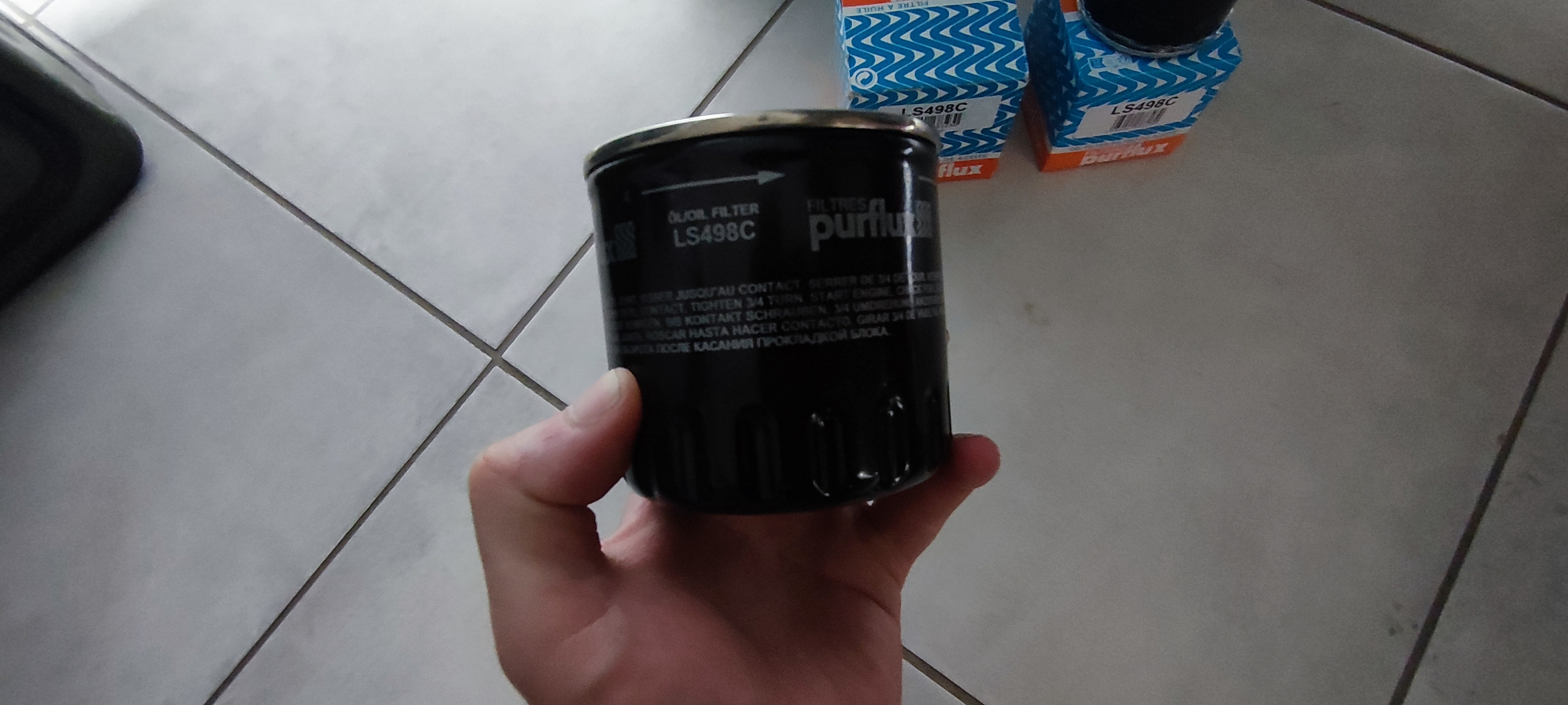

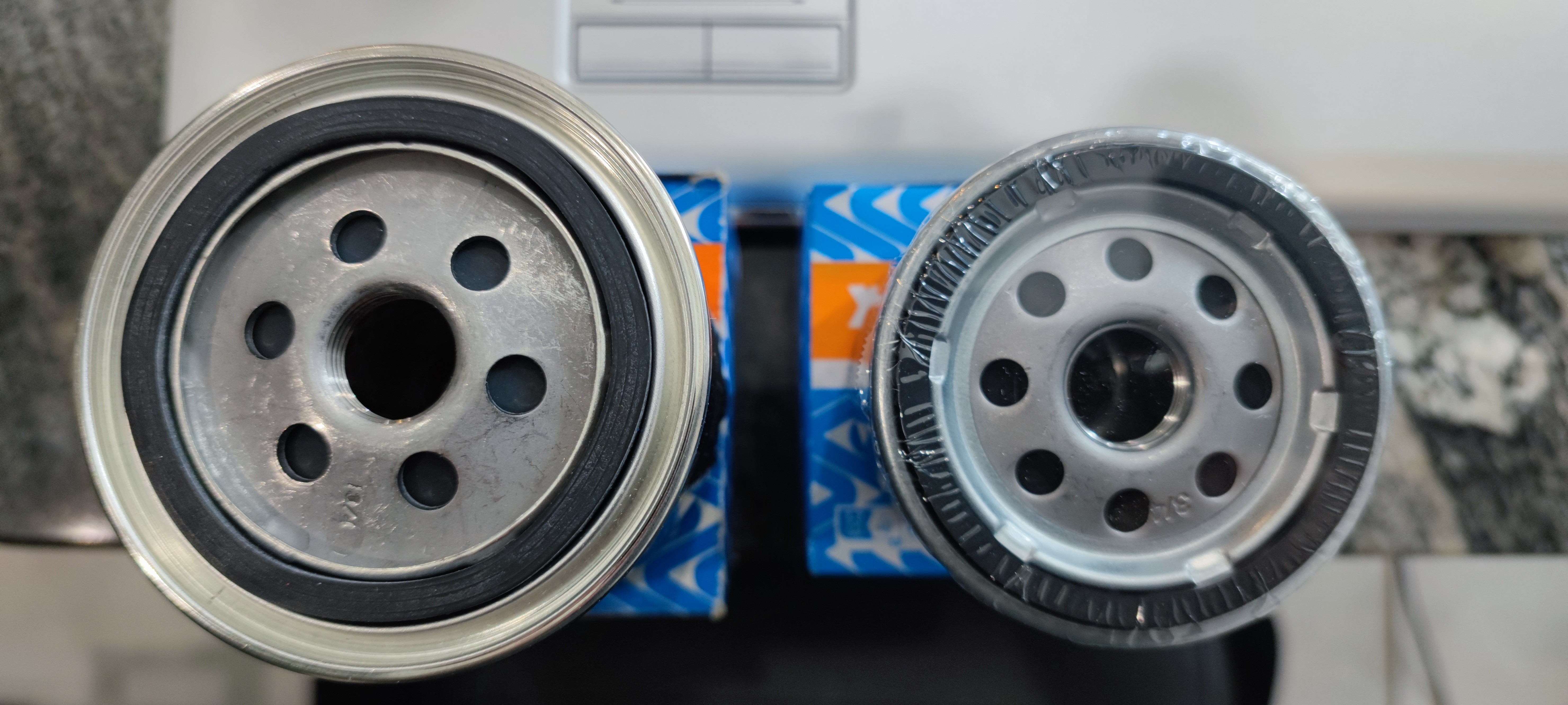

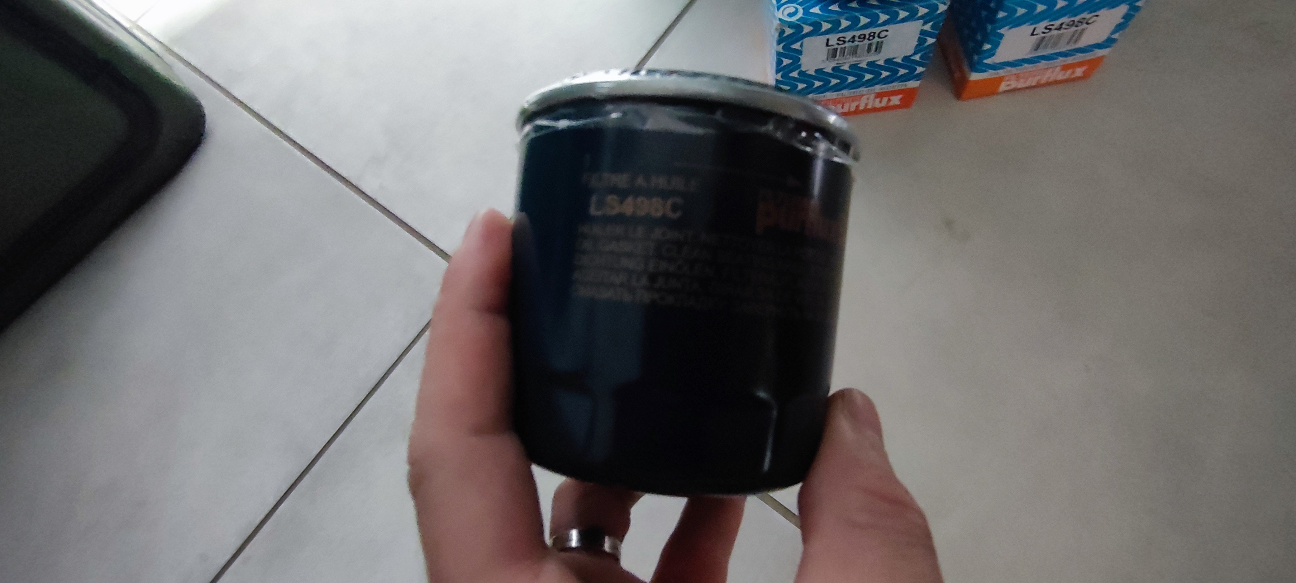

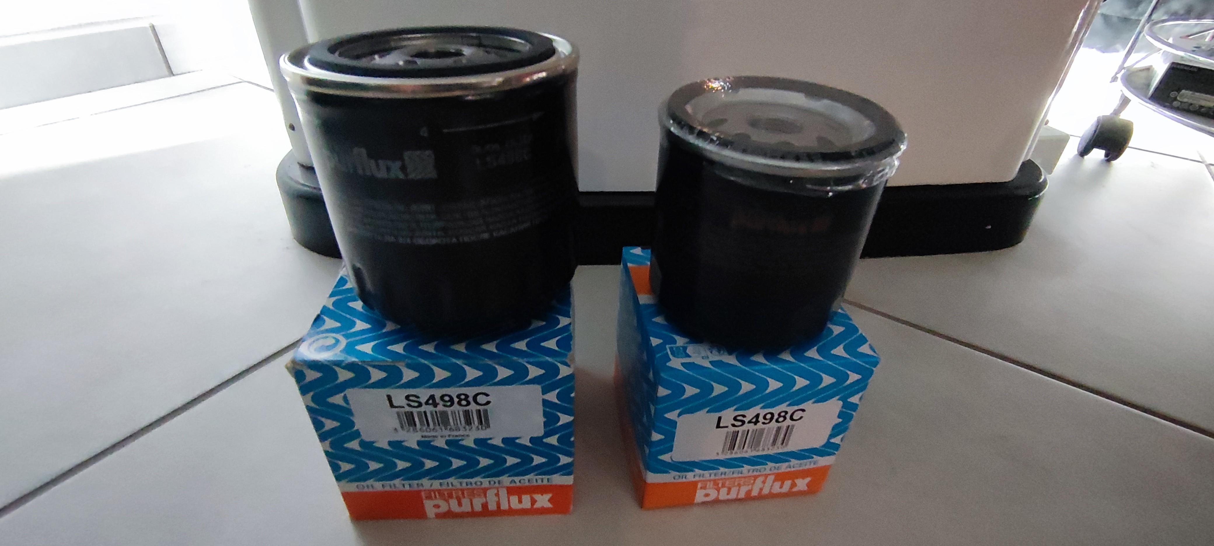

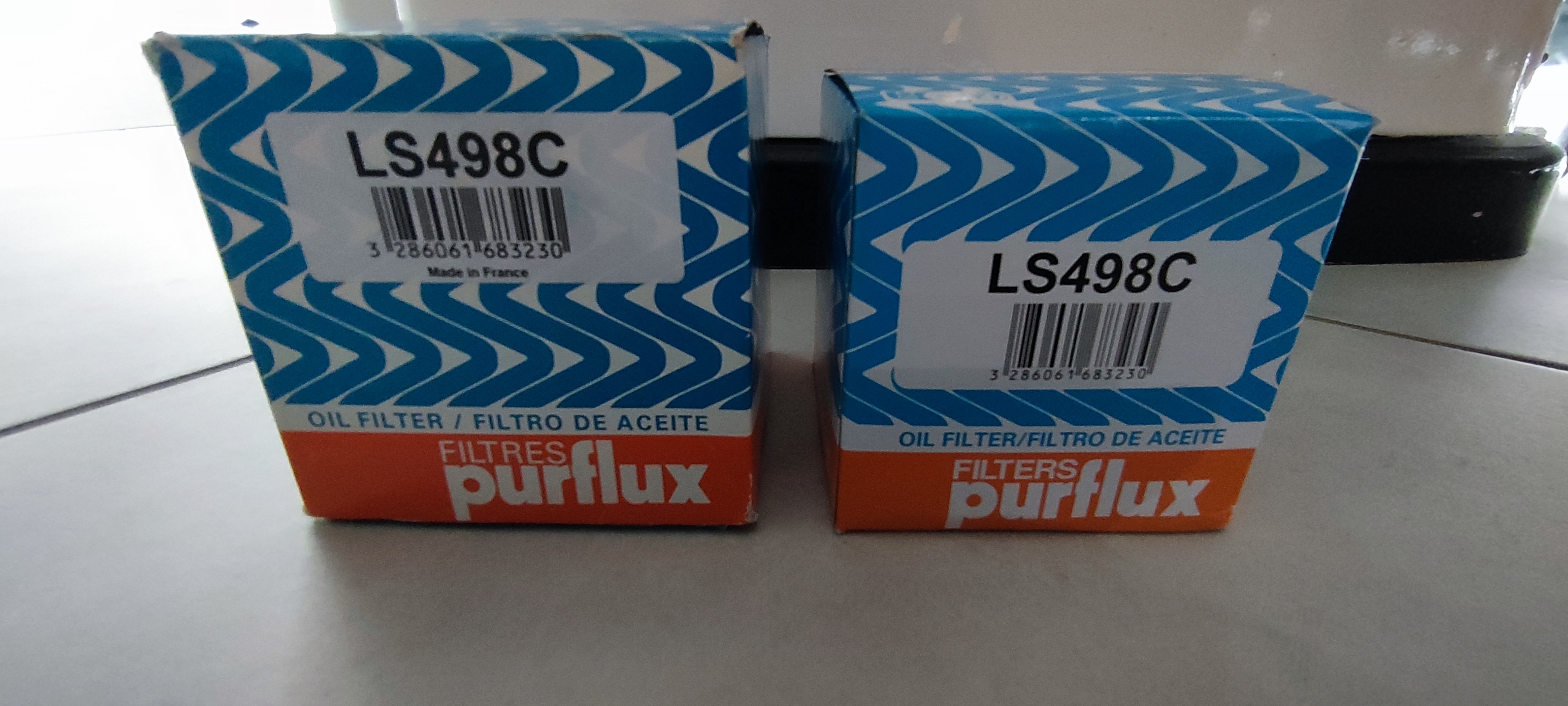

Trouvez-vous encore facilement des Purflux LS498C ?
Car je voulais renouveler mon stock et grande et mauvaise surprise, les filtres ne sont plus du tout pareil et pourtant toujours la même référence :shock:
Photos pour illustrer :
==> Image
==> Image
==> Image
==> Image
==> Image
Est-ce pareil de votre côté ?

Il peut y avoir un problème d'étiquetage mais aussi une modification de fabrication. Est-ce que le diamètre du joint est le même sur les deux ?

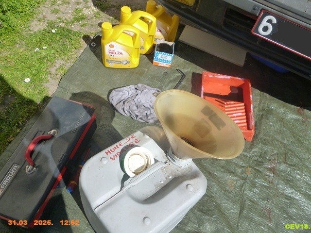

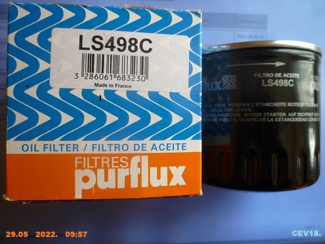

Bonjour Greg :hello:

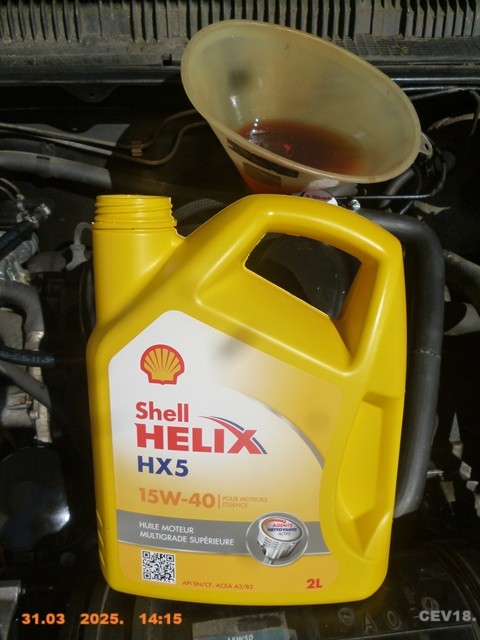

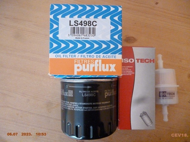

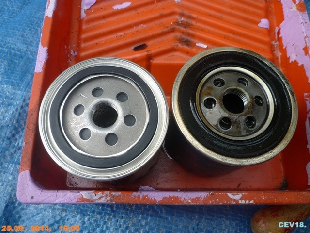

Je viens juste de faire une vidange et le mien correspond a celui de gauche ( le plus grand).
Je l'avais en stock depuis un bon moment toutefois :
Je les commande chez AD ( Auto distribution) on peut le faire par internet et les retirer ensuite au comptoir du magasin le plus proche de son domicile. :wink:
Depuis 2014 le coloris a changé, noir au lieu du bleu, et surtout le joint est moins large :

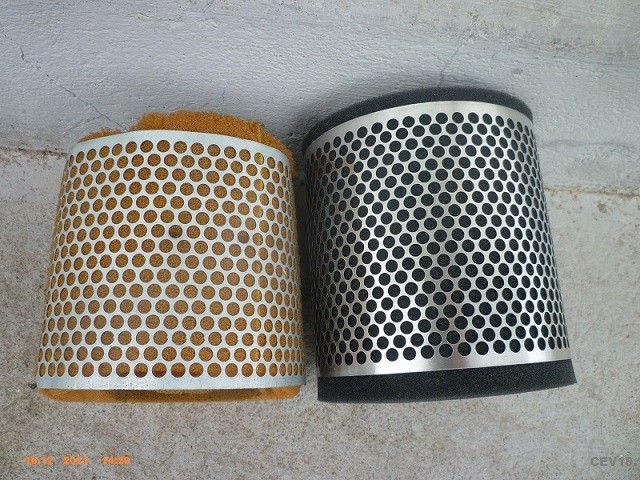

C'est la même chose avec le filtre à air : même référence et partie métallique trop longue par rapport à l'ancien modèle. :shock:
Sinon le filtre à huile Mahle est pas mal et identique au Purflux de gauche. :wink:
Bonne soirée. :)

Il y a eu récemment transfert d'une partie de la production Purflux vers une autre entreprise (probablement FRAM ?).
Les mêmes observations ont été faites sur le LS867B (XU/TU).
Il me semble qu'au delà des dimensions différentes et de l'empreinte pour clé à filtre quasi inexistante, le pire est la disparition du papier pliage chevron.
Pour moi, ça ne vaut plus la peine d'acheter du Purflux. Sauf à trouver un ancien stock (indice : marqué "Made in France).
Privilégier d'autres marques comme Mecafilter, Mann ou Knecht.

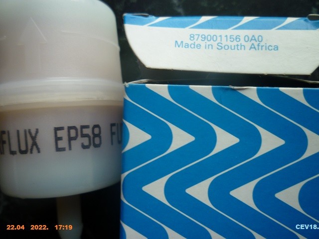

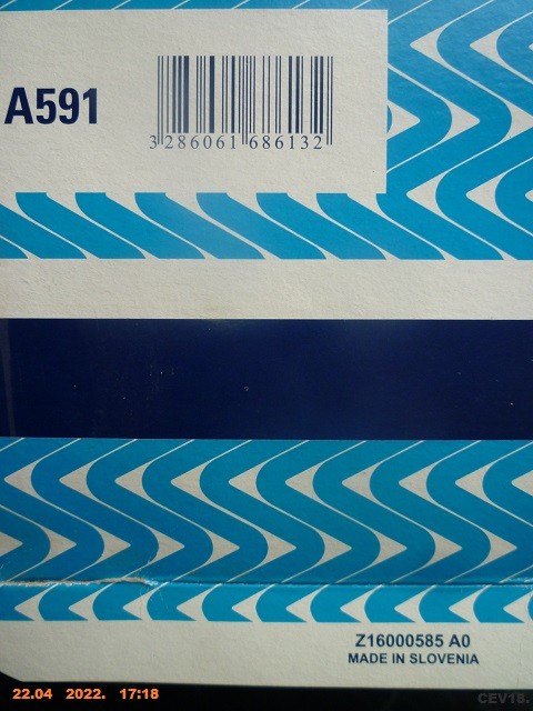

Effectivement, les produits Purflux ont pas mal délocalisés :
Slovénie, pour le filtre à air des moteurs XV-XW-XY.
Afrique du Sud ,pour pour le filtre à carburant les moteurs essence à carburateur :
France, pour le filtre à huile des moteurs XV-XW-XY, ancienne production.

Selon le catalogue en ligne de Purflux le filtre doit faire 88x86 mm.

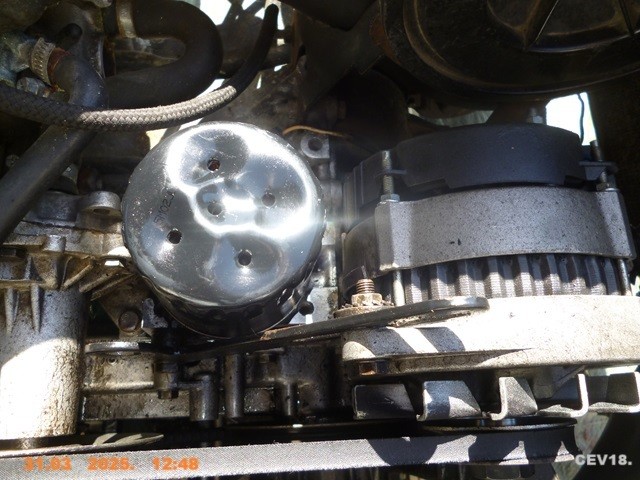

Car je pense avoir une révélation en la voyant: percer des trous permet que l'huile se vidange du filtre avant de le retirer ? :0
Ça paraît peut-être extrêmement simple cette astuce, cependant n'étant jamais parvenu à y penser, je ne te raconte pas le déversement d'huile au cours de mais vidanges précédentes... :gene:
Aussi, peux-tu me confirmer que les trous servent bien à cela et le cas échéant m'indiquer comment tu procèdes pour les réaliser ( car je suppose qu'il faut veiller à éviter des limailles?).

:hello: Manu
Tout à fait !
En le perçant ça le vide et évite d'en mettre partout lors de la dépose .
Marteau et tournevis cruciforme, pointe carré, ou autre .
Bonne nuit. :sleep:

Il en reste quand même un peu à l'intérieur du filtre :

Avant de clouer Purflux au pilori, il faudrait peut-être s'assurer que ce n'est pas une contre-façon ?

Ce n'est pas de la contrefaçon mais bien un produit du groupe SOGEFI rebadgé en Purflux...
D'autres ont été confrontés au même problème : https://forum.autoplus.fr/viewtopic.php?t=72640
tiery1971 a écrit : ↑22 mai 2023, 15:09
Bonjour,j'ai contacté le support technique de purflux à qui j'ai envoyé les photos.Le filtre viens bien de chez eux mais pas de l'usine française.
on est a la limite de la tromperie puisque la marque (qui fait désormais partie du groupe Sogefi )en a fait sa marque de fabrique
On peut supposer que la maison mère Sogefi ne s'embarrasse pas de détails et produit des filtres identiques sous des marques différentes :Purflux ,Fiaam ,Fram etc en dehors du site historique français
