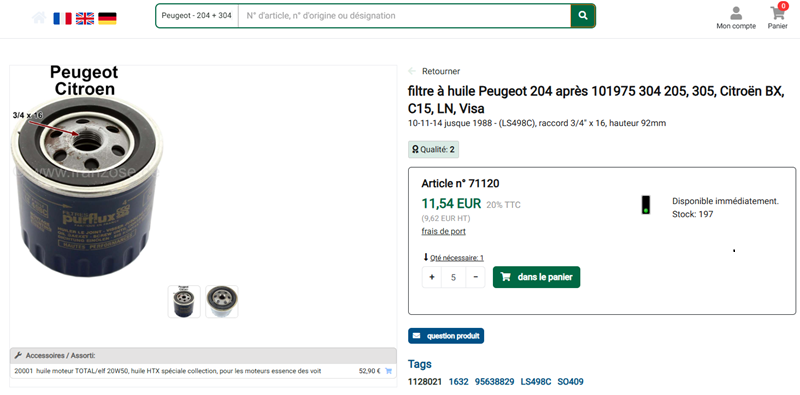

Concernant le grand modèle, on trouve d'anciens stocks neuf à prix discount : 5 euros hors frais de port. :bien:
Selon le site de vente, ces FDP, peuvent doubler ou tripler le coût du filtre toutefois. :roll:
Sur le site Cipère, il y en a quasiment 200 en stock à 12 euros l'unité :
https://www.cipere.fr/fr/Peugeot/204-30 ... /ANR71120/
Quant à moi j'ai commandé sur le site BX Parts : :wink:
https://www.bxparts.eu/fr/
Référence Peugeot : 1109 76.
Référence Citroën: 9563829

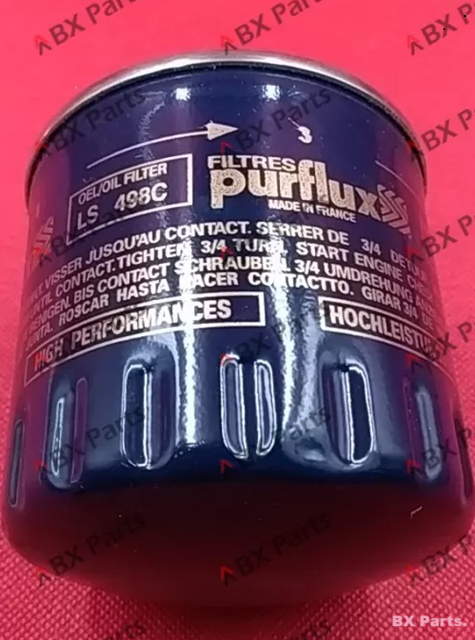

Finalement, j'ai reçu les miens, neufs en vieux stocks, made in France.
A raison d'une vidange tous les 5000 km ou 1 fois par an, je devrais être tranquille jusqu'au passage des 500 000 kms :
Curieusement le filtre Citroën est un Purflux LS 498 B, il est pourtant strictement identique au Peugeot Purflux LS 498 C .
Il y aurait donc eu des modèles siglés LS 498 A, B, ou C selon l'année de fabrication. :grattetete:

Évolutions. Ça peut être une différence de densité du papier., du type du papier ou du tarage du clapet :wink:
