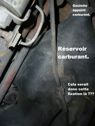

Sous le dessous du coffre ,à l'arrière du réservoir ,il y a plusieurs trous percés d'origine et prévus pour y mettre les écrous-cage du crochet d'attelage.
Ne pourrait-on pas y fixer un crochet inox en forme de S, dans l'un de ces trous et faire passer ensuite la gaine du câble dans la partie basse de ce fameux S :grattetete:
Cela existe en différentes longueurs et diamètres :
Bonne soirée.
Edite :
Effectivement il n'y a pas beaucoup de place ni de possibilité pour maintenir en place ce câble de frein à main sous le véhicule.
Les emplacements écrous cage étant situés trop haut ,mon idée est donc caduque . :oops:
La colle à par-brise mentionnée par un un autre membre ,serait donc plus appropriée en dépannage.
Bon courage.

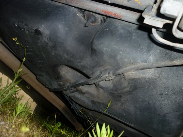

Je viens d'avoir le même problème: les 2 agrafes du câble gauche cassées.
Je les ai recollées avec du silicone et j'ai attendu une semaine pour remettre le câble.
L'avantage du silicone étant qu'il garde sa souplesse tout en collant très bien sur le plastique... et sans avoir à toucher le réservoir! :)
