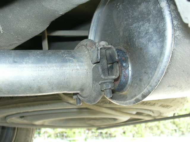

Concernant la ligne d'échappement ,avec ou sans intermédiaire,elle est juste fixée sur le collecteur d'échappement par 2 écrous et sur le silencieux par un système à collerette ou bien à emmanchement :
Fixation à collerette.
Fixation à emmanchement.
En principe sur ta version c'est le système à collerette .
Enfin le silencieux est retenue par 2 silentblocs en caoutchouc :
Fixation silencieux .

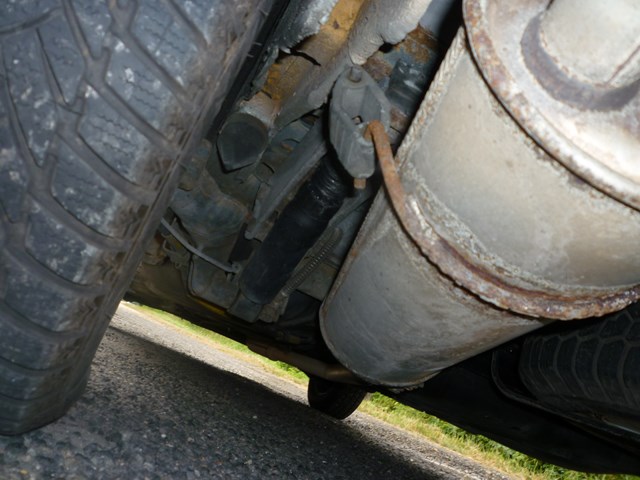

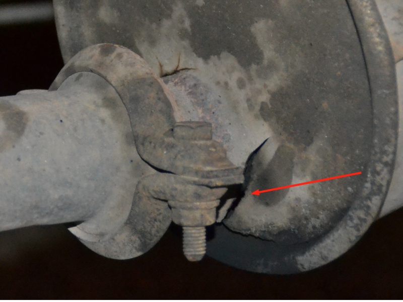

voici quelques photos pour illustrer un peu mieux,
vue sur le collier et l'endroit ou le silencieux est percé
http://www.noelshack.com/2014-46-141589 ... c-0321.jpg
sur le haut on y distingue quelques traces de rouilles !
http://www.noelshack.com/2014-46-141589 ... c-0326.jpg
on se rend pas bien compte mais la ligne est vachement proche du sol, environ 10cm
http://www.noelshack.com/2014-46-141589 ... c-0336.jpg
les silent-blocs de fixation
http://www.noelshack.com/2014-46-141589 ... c-0353.jpg
http://www.noelshack.com/2014-46-141589 ... c-0361.jpg
votre avis ? changer uniquement le silencieux peut suffire ?
le reste de la ligne m'a l'air propre, pas de perte de perfs ni de bruit anormal
Messages : 8261
Re: fixation ligne d'échappement sur TU3S
La ligne des TU9/TU1/TU3 carbu simple corps n'a pas de fixation intermédiaire.
Le réglage se fait par le positionnement du collier de serrage du silencieux.
Ici, ton silencieux est mort. Je pense que l'intérieur ne doit pas être bien joli. Il me semble qu'on voit aussi un trou à gauche du tube de sortie.
De plus, tes silentblocs sont complément HS... :0
Remplace le silencieux, ses supports et sa fixation et tout rentrera dans l'ordre ! :wink:
Plus de doute possible, le silencieux est HS de chez HS. :lol:
A remplacer de toute urgence si tu ne veux pas blesser/tuer quelqu'un quand il va tomber sur la route. :?
