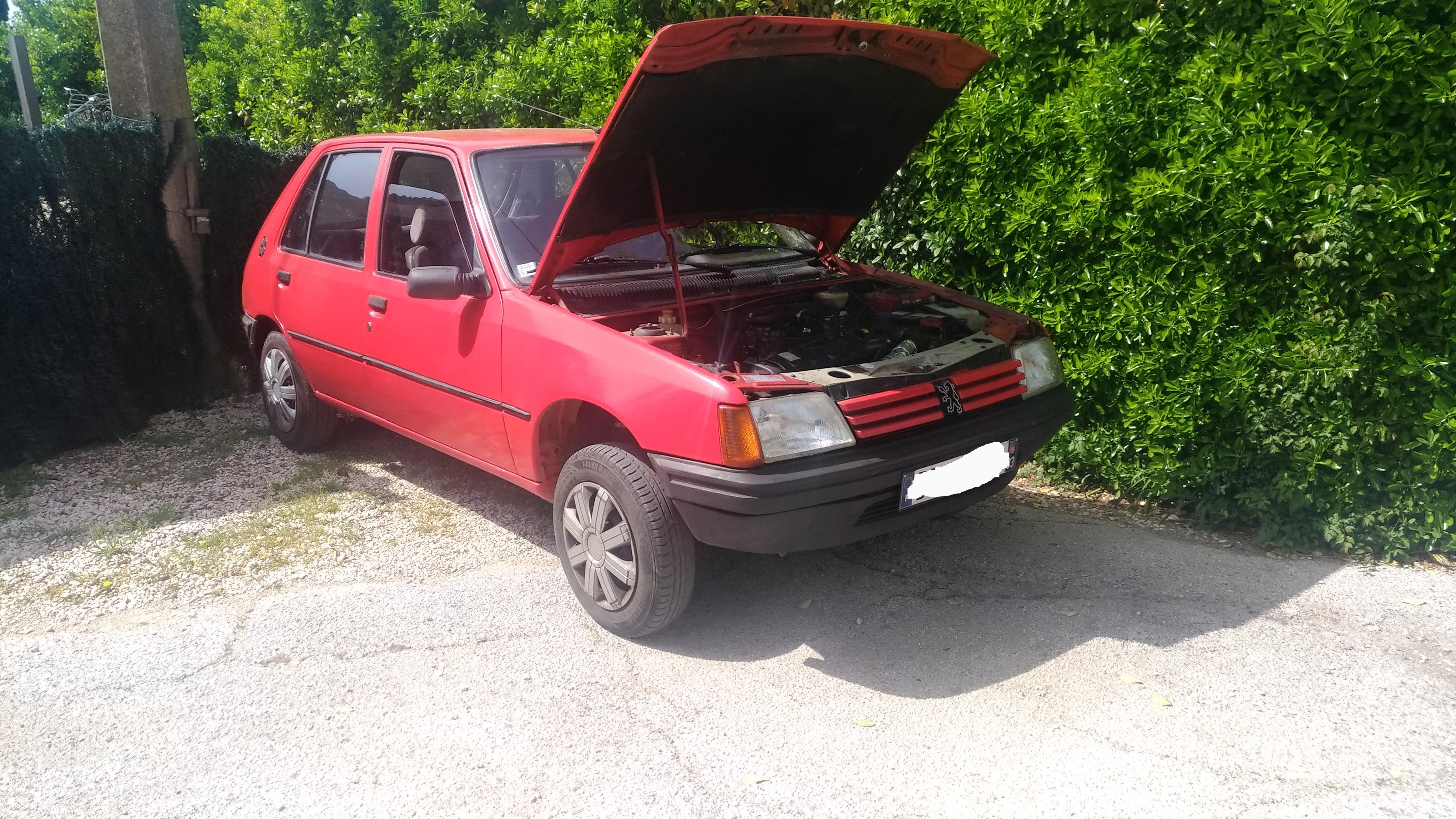

Désolé mais j'ai pas de photo avec le capot fermé
Vous aurez peut être remarqué la hauteur de caisse à l'avant qui est... Comment dire, excessif ?
C'est du à une erreur de ma part, et du vendeur, j'avais voulu changer mes ressort quand j'ai changé les amortisseurs -> ca sert à rien
Résultat j'ai roulé 3ans avec des ressorts trop épais raccourcis à la disqueuse, avant de pouvoir en prelever sur une 205 junior dans une casse, tellement de taille de ressort différentes ont existé, la mienne était la seule qui était introuvable en neuf.

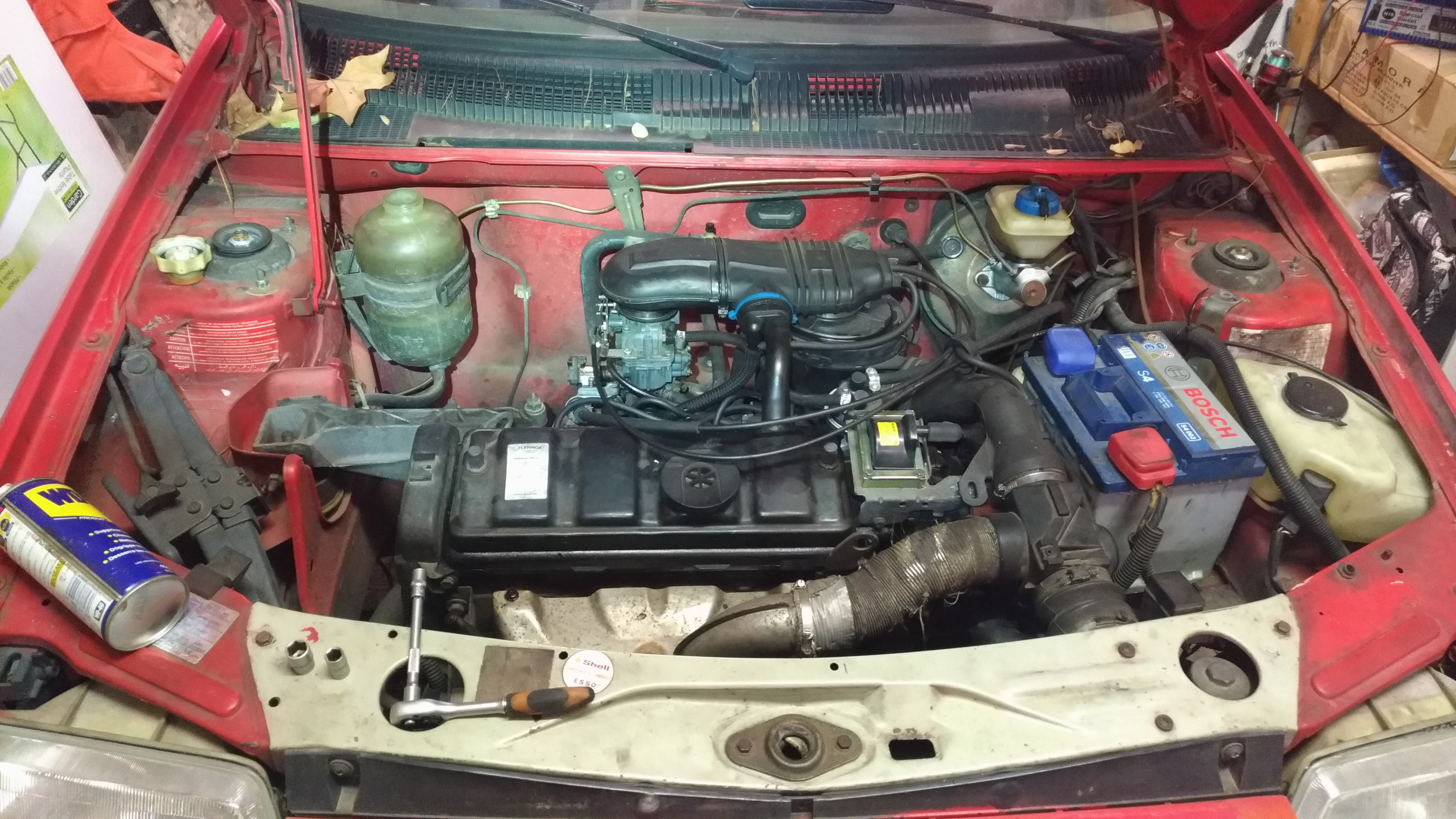

2ème photo, l'énorme bourrin de 55ch avant le deculassage, remarquez la bouteille de WD40, le fidèle allié des vieux moteurs aux boulons rouillé !

Et le cliquet Magnusson :lol:
205 SR de 1989 - 251200kms

Exact ! Robuste mine de rien ! Ca fait 4 ans que je en sert quasi H24, et ils en ont du marteau et de la rallonge, l'avantage, quand ca casse ça coûte rien !
Mais ca casse pas, y'a juste les attache qui fermaient la boîte qui ont cassé... Meh tanpis

Je suppose qu'il y a écrit à l' avant gauche "P3KB" dans le compartiment moteur ...
C' est la référence de la peinture "Rouge Vallelunga", qui a une tendance à devenir rose ou orange suite à de fortes expositions aux astres célestes... Avec un bon polish, on fait parfois des miracles...
