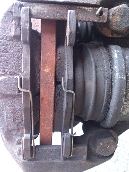

Alors qu'on me répond déjà sur un autre section,j'expose un autre soucis de ma 205 GR acheté récemment.
L'ancien proprio m'as dit que c'était tout récent.
Mon frein avant côté passager reste freiné quand je redémarre.J'ai essayer de regarder pour voir ce qui déconnait mais entre les pistons d'étrier,les colonnettes,les disques,flexibles etc. je me perd et j'ai pas su contrôler mes pièces.
L'ancien proprio m'as filé de nouveaux disques et a dit que les plaquette étaient neuves et que la vidange(du liquide de frein du coup?) avait 2000km.

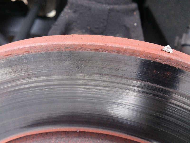

Du coup comment checké d'où vient le problème?Ouvrir le capot et enlever les roues est à peu près tout ce que j'ai comme bagages en mécanique donc bon,j'ai pris des photos de l'usure du disque et des plaquettes.
Vous en pensez quoi?C'est pas trop dur à changer des disques?J'ai vu quelque part qu'il fallait mesurer la ...platitude? sur le moyeu.
Bon vikend à tous :)
205 GR - 180000kms

Les plaquettes ne sont pas neuves, c'est sûr. Ou l'étrier est bien grippé pour les avoir bouffées en un rien de temps. Par contre, les disques n'ont pas l'air très creusés (donc récents?).
Le grippage peut venir d'un flexible bouché ou de colonnettes grippées ou du piston grippé (mais c'est rare sur ces étriers car en alu).
Dans un premier temps, inspecte les flexibles pour juger de leur état. Des craquelures ou des hernies (signe qui faut les remplacer) sont normalement mentionnées au CT.
Le nettoyage/graissage des colonnettes ne nécessite pas d'intervenir sur le circuit de frein et sera de toute manière bénéfique.
Un sujet en traitant: http://www.planete-205.com/forum/entret ... 63745.html
Il est aussi bénéfique de profiter du démontage des plaquettes pour faire travailler le piston sur toute sa course (plusieurs fois, quelques aller-retours) en faisant attention à ce qu'il ne sorte pas.
Si tu veux commencer à mettre les mains dans le cambouis, je te recommande de te procurer la revue technique. La Haynes est très didactique et à la portée du novice :wink:
