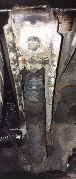

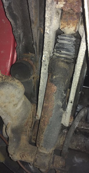

Amortisseur de gauche
Amortisseur de droite
J'en déduis que mes amortisseurs sont fatigués bien que rien ne fut détecté lors du CT (en mai 2017 et environ 1000 bornes depuis).
Je dois vérifier quelque chose d'autre ou je les change tout simplement?

l’opération est simple a réaliser. elle est décrite dans un tuto sur le site. Je pense que le serrage peut se faire sans clef dynamo les vis et boulons sont assez grosses donc peu de risque de casse. pas la peine de serrez comme un sourd, serrez fort tout simplement et surtout nettoyez et dégrippez vis et boulons avant serrage , le serrage sera plus efficace. aidez vous du cric pour compresser le bras au niveau du tambour lorsque la voiture sera sur chandelles, car on ne peut insérer la vis qui traverse l'amortisseur que dans une position précise du bras.
Évitez certaine marque comme Record , bon marché mais trop mou et pompeux en charge sur 205. ( la voiture s'enfonce bien avant 4 personnes à l’arrière sur la mienne avec les record, donc vous ne résoudrez pas forcement votre problème avec de nouveaux amortisseurs) Pour ma part , la voiture est mal cranté ( trop basse de l’arrière) et devrait être remonté d'un cran (cela n'a rien a voir avec l'amortisseur ), mais l'opération est plutôt délicate donc je ne l'ai jamais réalisé.

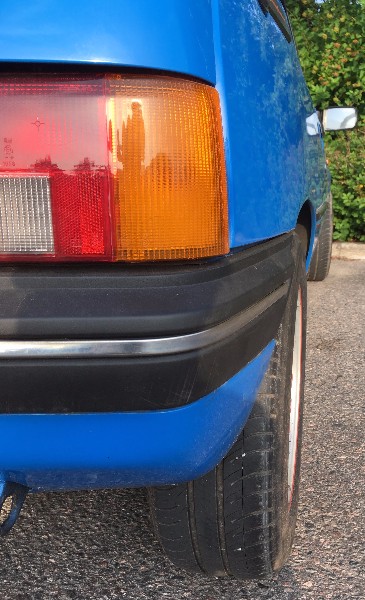

Les pneus frottaient... Intérieur ou extérieur?
Les amortisseurs ne jouent pas sur la hauteur de caisse ni sur la tendance à s'affaisser statiquement sous la seule charge. C'est le rôle des barres de torsion.
Toutes les 205, chargées ou pas, talonnent sur les butées arrières.
Accessoirement, il n'y a aucune 205 hors GTI, Rallye et Gentry qui ne soit montée d'origine en 14 pouces en 185 sans ailes spécifiques (élargies et découpées plus haut).
Si ça touche à l'extérieur, c'est normal.
La vraie solution est de remonter des pneus correspondant à ta monte d'origine.
L'autre: changer ou modifier les ailes.
Si ça touche à l'intérieur, le train arrière est (bien) fatigué.
Tes amortisseurs ont l'air vieux et peut-être cuits, mais ce n'est pas leur faute.

Pas vu ou ça touchait exactement mais la voiture était bien tassée avec 4 adultes.

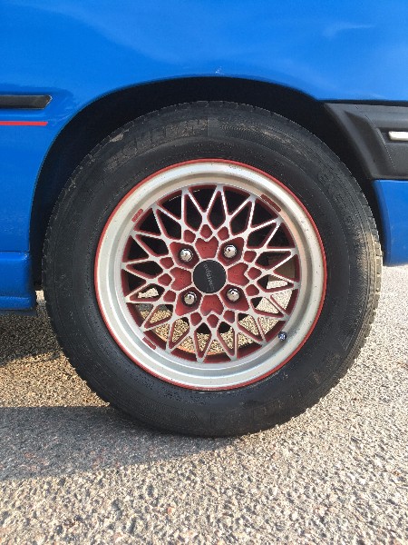

Mes pneus (185/65 R14) sont effectivement un chouilla trop grand mais en charge raisonnable (2 adultes+1 enfant sans bagage) pas de soucis même si pas beaucoup de marge sur l’arrière de l'aile!
GAUCHE
DROITE

salut...bon, dejà tu est en surmonte dès le départ...étonnant qu'au CT tu sois passée. tes pneus sont plus haut (65 au lieu de 60, monte normale d'une GTI)...et comme tu as une CT, c'est à la monte origine d'une CT que tu dois te baser...165/70/13 donc en 14 pouces, si tu veux conserver du 185, c'est le 185/55/14 qu'il faut mettre...ça passe, c'est beau et large...de 65 de hauteur de pneu, tu passes à 55... :wink:
sinon, la monte proposée par donpipo est un bon compromis... :)
"Ma prochaine monte sera probablement les 165/65 pour avoir plus de marge."...non...toujours pas de correspondance légale, et toujours trop haut (65) pour du 14 qui remplace du 13 d'origine...
en regardant tes photos, tu as moins d'1cm de battement entre le bas de ton pc et la bande de roulement de tes pneus...
