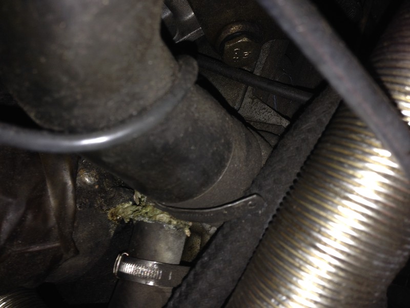

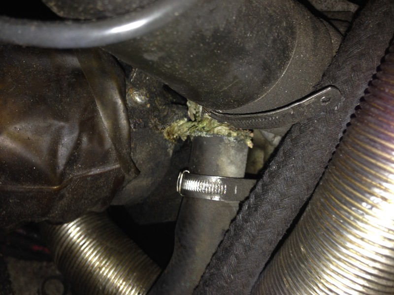

Ça me rappelle un phénomène que j'avais rencontré il y a quelques temps ici: http://www.planete-205.com/forum/planet ... ml#p661122
Ça ressemble à ça?
Re: [Réglé] Fuite durite LDR.
Youps, autant pour moi :gene:
Oui, ça ressemble assez à ce que tu as eu :?
la ou il y'a le gros boudin c'est au niveau de l'allumeur :0
Messages : 3960
duducharles a écrit :Oui, ça ressemble assez à ce que tu as eu :?
En pire :gene:
Tu as fait l'appoint en liquide ou vidangé avant que cela ne se produise?
Parce que c'est pas beau.
Si ça cristallise pareil dedans, je m'inquièterais un peu plus que ça...
Tu as nettoyé les débordements et "siliconé" :suspect: tes durits, mais as-tu au moins regardé dedans?

Ni appoint ni vidange, la vidange aurait pourtant du etre faite en septembre :roll:
La "cristallisation" ne m'inquiète pas plus que ca puisque j'ai un LDR traceur de fuite. Je pense que c'est du à ça. :)
Quand je dis que je "silicone" mes durites, je passe ca dessus :
Je me demande si mes durites ne sont pas mourantes au bout de 29 ans de service :cote:

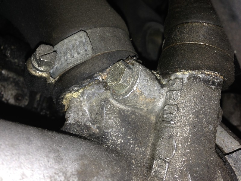

Elles doivent être un peu poreuses. Tu ne devrais pas avoir à resserrer les colliers, surtout si tu ne les a pas touchés.
Tiens, c'est marrant, à l'époque où j'avais eu ce phénomène, j'avais aussi un LDR jaune "avec traceur de fuites". Provocateur de fuites? ::d
J'avais l'impression que ça ressortait non pas à la jonction durit/manchon mais par le tissage de la durit.
J'ai du vidanger pas mal de fois depuis, je n'ai jamais remis du LDR "traceur", et je n'ai plus revu le phénomène.
A mon avis, il doit y avoir eu une réaction chimique dans ton circuit. Peut-être due à un mélange de LDR et de leurs additifs: il reste toujours un peu de l'ancien à la vidange, à moins de rincer le circuit à fond. Les formulations des LDR (niveau additifs) varient, même pour les "universels". Les additifs se consomment lentement, c'est peut-être pour ça que la réaction a eu lieu bien après. Et puis, il y a ce traceur de fuites en plus... :roll:
Simples suppositions. A la prochaine vidange, je rincerais bien et inspecterais les durits (craquelures à l'intérieur) avec des remplaçantes en prévision :wink:
clemsky28
Messages : 1914
Localisation : Chartres (28)
Message par clemsky28 »
La cristalisation c'est normal, quand du liquide suinte, l'eau seule s'évapore, l'anti gel et les additifs eux restent et forment ce genre de merdouille :)

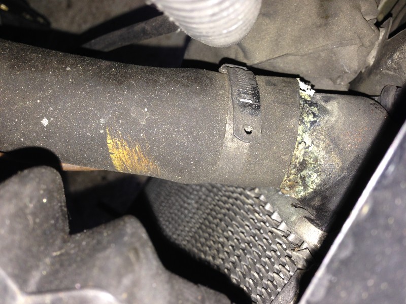

un petit up simplement pour dire que depuis le nettoyage il n'y a pas eu de nouvelles coulures :)
Le changement de LDR aura lieu fin de la semaine prochaine, à suivre donc :)
Bon et bien j'ai de nouvelles coulures uniquement sur une durite, celle qui part du haut du radiateur et qui va jusqu'au dessus l'allumeur :?
Elle laisse s'échapper comme ça la quasi intégralité du vase d’expansion en une semaine :?
