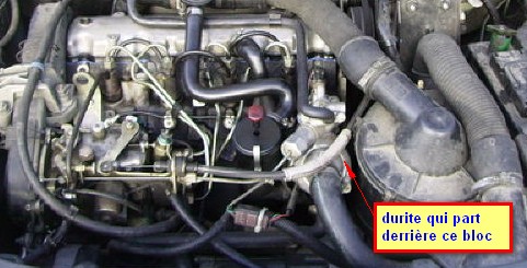

Je viens d'avoir une fuite de liquide de refroidissement juste derrière le filtre à air.
c'est une grosse durite qui part d'un bloc en "Alu" et qui relie un tuyau en dur. elle doit faire 20 cm de long.
J'ai une 205 TD et je recherhce les plans du circuit de refroidissement pour connaitre le diamètre interieur/exterieur de cette durite.
je n'ai pas trouvé sur le forum de plan (peut-être pas utilisé les bons mots de recherche)
voici l'endroit d'où part la durite
merci d'avance

peut tu faire une photo de la durite.
205 Sacré Numéro de 1996 - 225000kms
Re: fuite liquide refroidissement
:+1: photo de la durite HS.
Cela ne serait pas la fameuse durite à 175 euros TTC des fois ? :grattetete:
Message par Makosse »
Non la durite à 182 TTC en 2012 est devant ce bloc !

Ce soir je fais une photo
il faut enlever le bloc filtre a air pour y acceder facilement.
c'est une durite droite de 20 cm.
je n'ai malheureusement pas encore eu le temps de la démonter pour prendre les cotes.

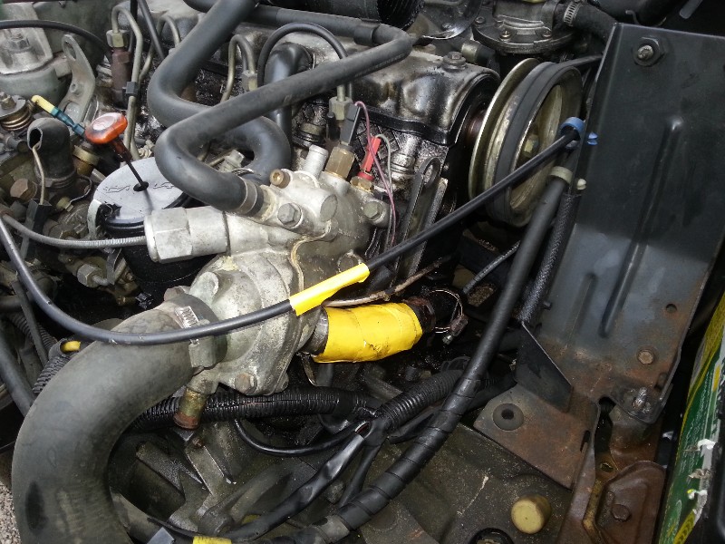

Bon j'ai fini par demonter la pièce et je suis passer chez peugeot pour la commander (10€). la ref est 1307 J4
voila l'ancienne durite avec ma réparation de fortune (en jaune):
finalement chez oscaro c'est beaucoup moins cher.
J'en ai également profité pour commander l'autre durite 1307 J3 qui doit avoir la même date.
j'ai voulu commander la durite qui par du collecteur d'eau et qui va au vase d'expansion mais elle ne se fait plus.
vous savez où je peux trouver ce genre de durite (ref 1307 N2) ?

il font de la durite au metre, mais c'est super cher
Reste à mesurer le diametre
