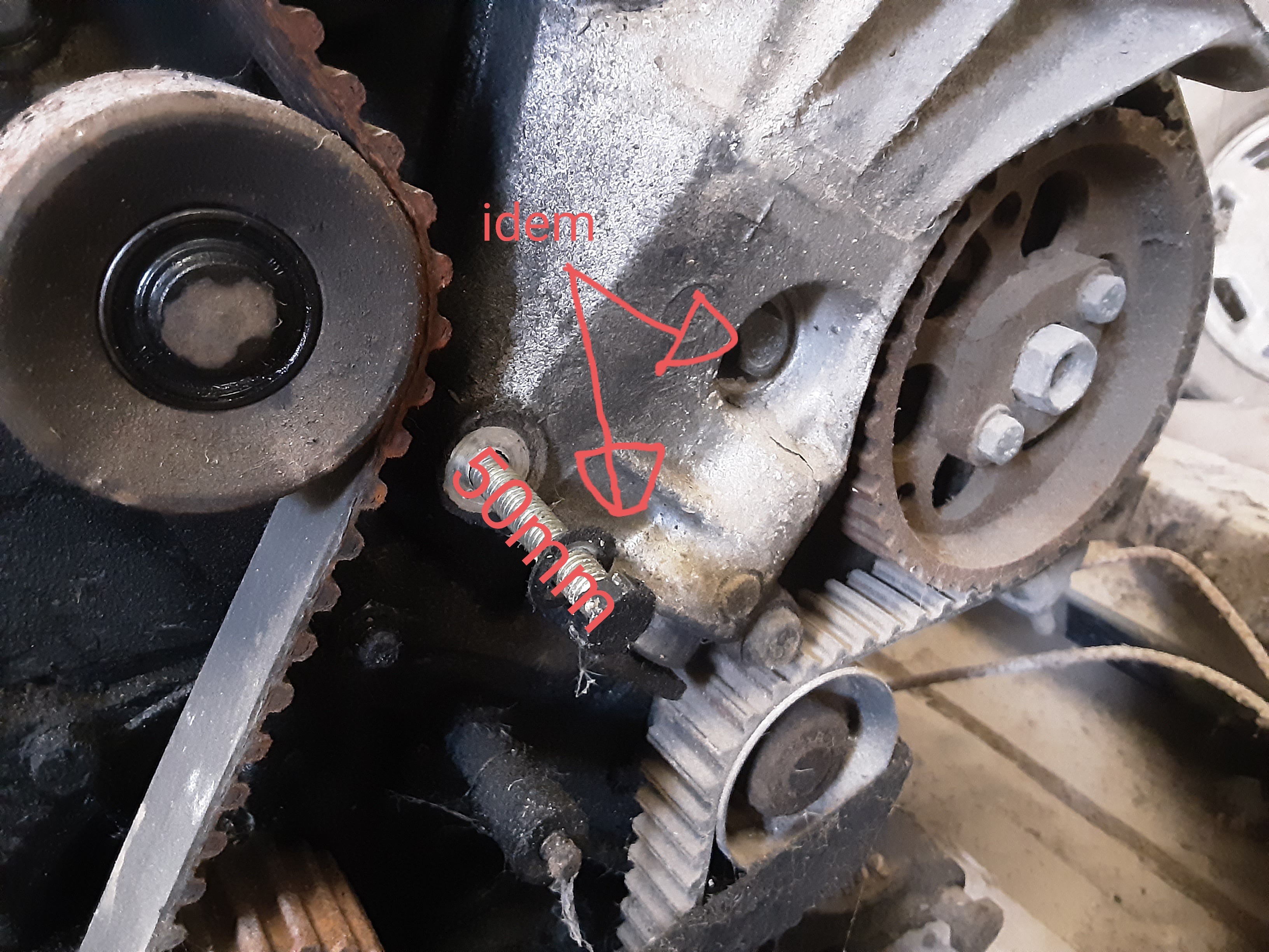

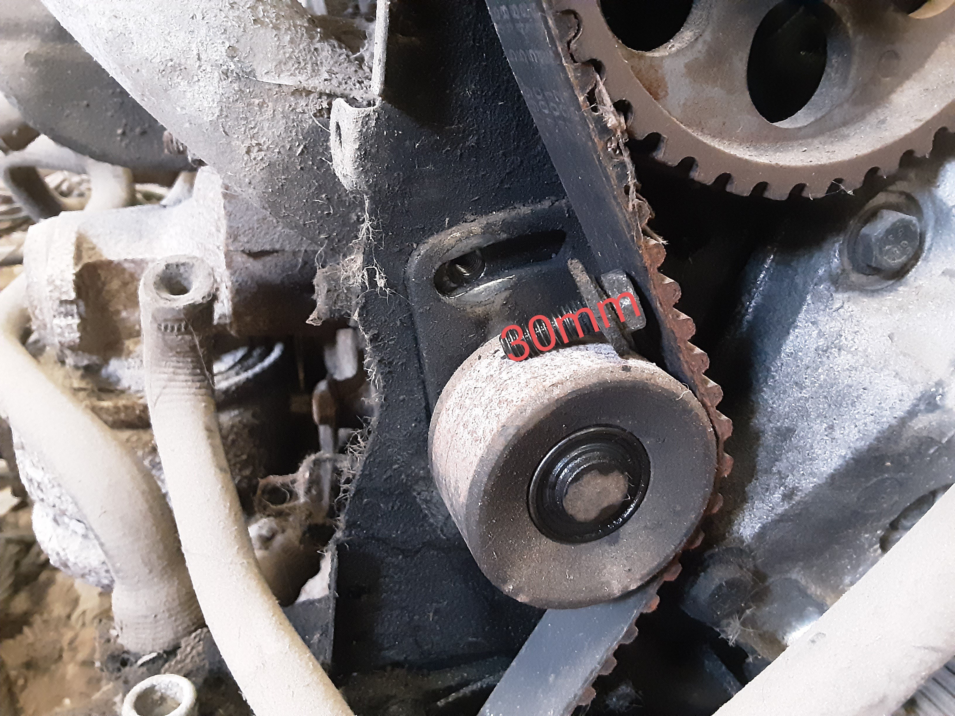

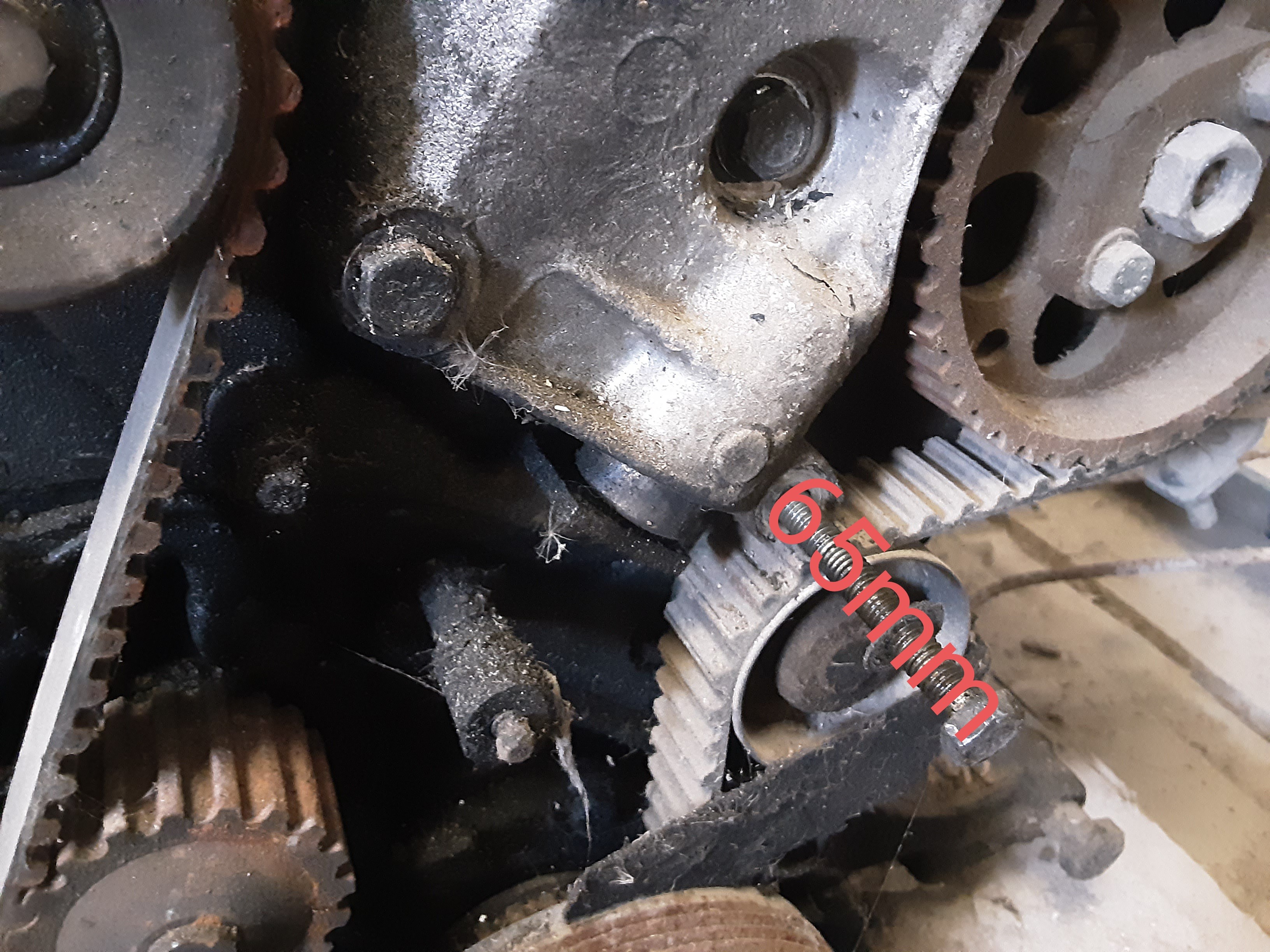

Bon, je continue à remonter tout ça et j'ai un gros doute sur les longueurs de vis du support moteur au niveau de la courroie de distrib, et celle du galet tendeur idem...
Pfff j'étais persuader de les avoir laissé mais non je les ai ranger dans une boîte, raah...
Donc quelqu'un aurais les longueur de vis de :
-Support moteur distrib, celle qui va dans la culasse et celle juste en dessous dans le bas moteur.
-celle qui sert à bloquer le galet tendeur ( pas le goujon d'axe quoi )

Merci Kurt, mais j'y suis déjà aller la dessus, il n'y rien de clair, moi j'ai 2 longueurs de vis... J'ai tester sur la culasse qui part à la poubelle et ça m'a bouffer le filetage de la vis lorsque je l'ai dévissé ( étrange d'ailleurs car au vissage 0 pb).
Si personne n'a de réponse je vais aller en casse pour en récupérer...

Si ça peut aider :
Prise de mesure sûr un XUD première génération ! Démontage avec une clé de 13 :)

Coool merci beaucoup !!! Je vérifie demain si j'ai bien tout mis !
