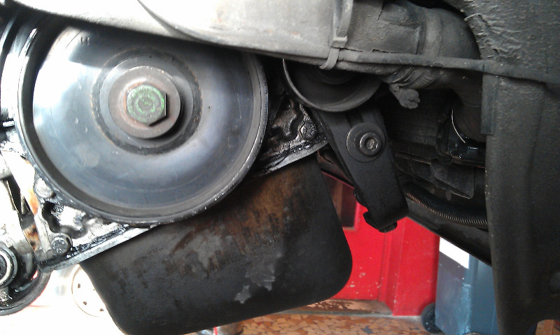

Je l'ai trouvé et je l'ai démonté :
==> Image

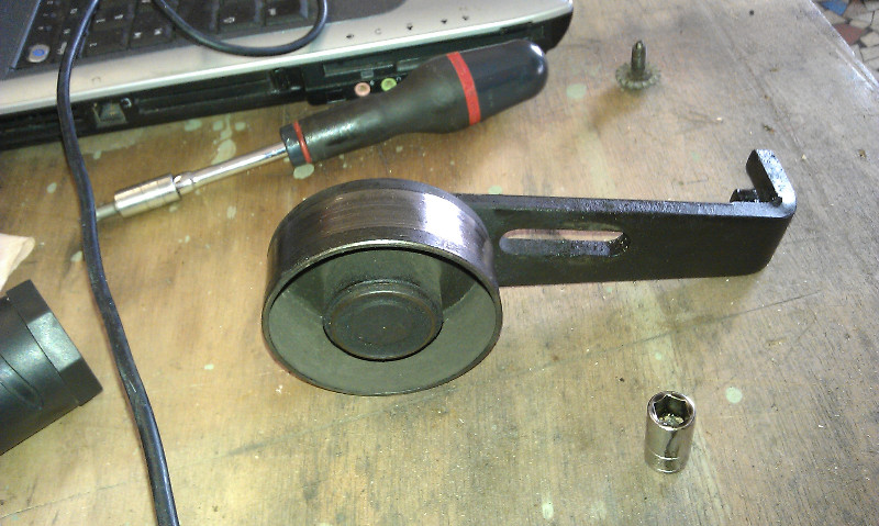

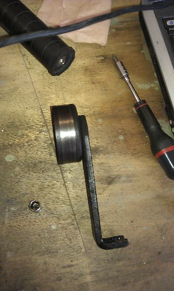

La bête :
==> Image
==> Image

Re: Galet tendeur courroie d'alternateur.
Exact c'est bien ça. :bien: Le roulement prend du jeu avec l'âge. :0
