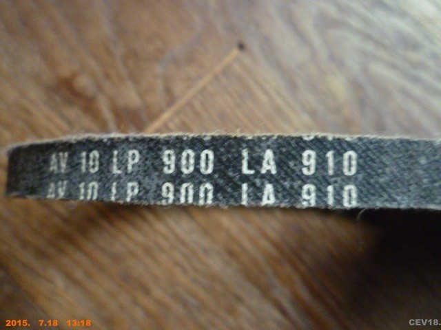

Effectivement la courroie accessoire est reliée à la pompe à eau sur ce type de moteur.
Longueur 900-910 sans climatisation.
On en parle sur ce topic :
planetesujet-t65053.html
Tu y trouveras les références, photos et dimensions.

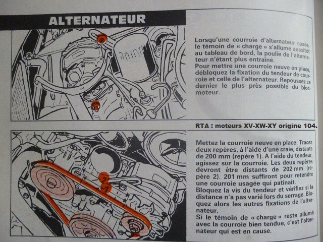

Concernant l'alternateur sont remplacement est très simple:
planetesujet-t75507.html
Bon courage. :)

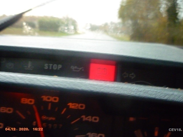

Lorsqu'un un alternateur est défectueux, cette lampe témoin est allumée en permanence :
Avant d'en acheter un nouveau, il faudrait recharger la batterie, pendant 24 heure en charge lente.

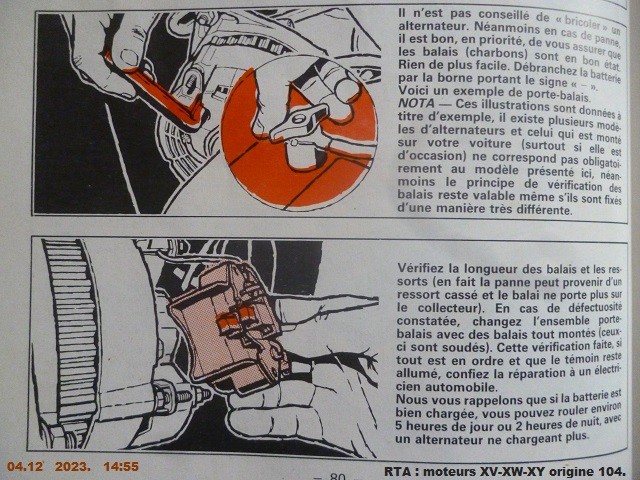

Contrôler également le démarreur.
Parfois c'est à cause du solénoïde grippé ou des charbons bloqués.
Il suffit de donner de petits coups de marteau ou autre, sur le corps du démarreur pour les débloquer. :wink:
