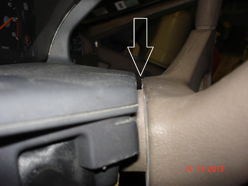

Re: Grincement volant
Message par two five »
vérifie, si tu as bien un espace d'environ 5 mm entre le volant et le capotage du dessus .
Si ca frotte, ,le jeu est réglable sur les fixations de la colonne de direction
