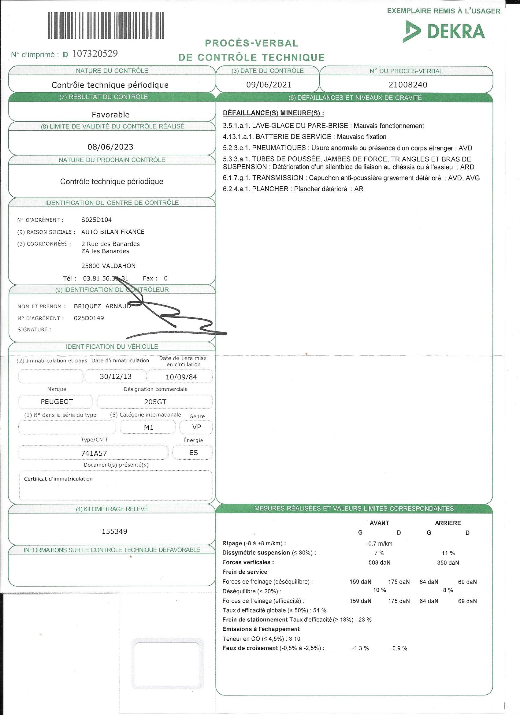

Aujourd'hui c'était CT pour la GT. Je redoute toujours la pollution, mais cette fois elle est bien passée. Le contrôleur était super sympa, on a bien discuté.
Freinage à revoir, j'avais pourtant changé le kit tambour, faudra que je redémonte pour vérifier. Il m'a aussi signaler les soufflets de cardans en fin de vie. Bref des travaux en perspective.
Seul bémol, j'ai bouché mes carbu sur le retour. Je perdais de plus en plus de puissance, et à la fin je devais rouler au starter. J'ai pu la ramener au village mais pas assez de puissance pour grimper... :(
J'suis deg, je venais de la lustrer pour le mariage du frangin ce week-end. Ca sera Automatic, tant pis :(

C'est marrant les résultats du freinage sur l'arrière,surement spécifique aux 205.
:gene:
Bravo pour le CT,je jubile étant donné que j'adore les 205 GT
