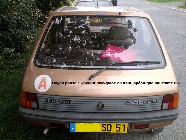

Le hayon de toutes les versions de la phase 1 sont identiques quelle que soit la finition ,excepté celui du millésime 83 ,qui possède le gicleur de lave glace en haut de la lunette .
Tous les hayons des finitions et motorisations de la phase 1 ,peuvent donc s'adapter sur ta GTI phase 1 ,sauf celui du millésime 83 et ceux ayant un becquet d'origine : GT/XT et la XS à moteur XY8.
