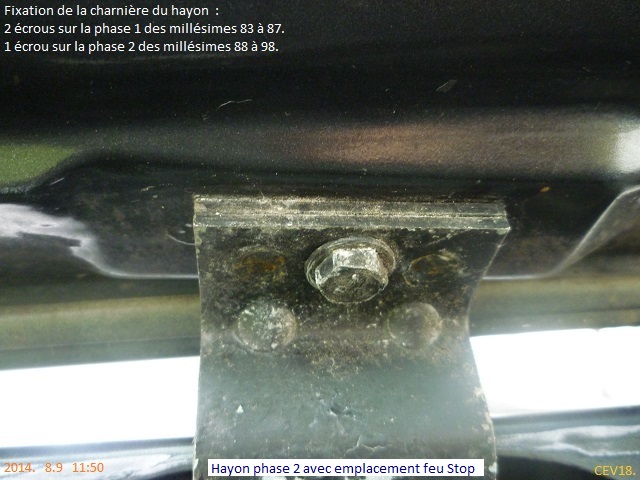

Le hayon phase 2 se monte sur la phase 1 et l'inverse également.
Il y a juste une différence entre la fixation des charnières sur le hayon ,2 écrous sur la phase 1 et 1 seul sur la phase 2.
Pense à les récupérer donc.

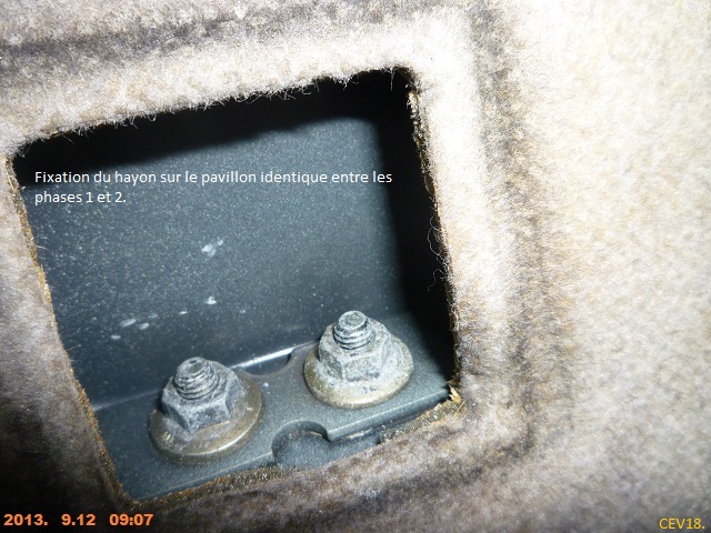

Si les charnières sont toujours en place sur le hayon il n'y a aucune modification à faire.
La fixation du hayon sur le pavillon est identique entre phases 1 et 2 soit 2 écrous ,par côté ,situés sous les caches en plastique clipsés.
J'ai rajouté une photo sur mon précédent message.
Ainsi tu pourras comparer avec le hayon de ta GR phase 1 .

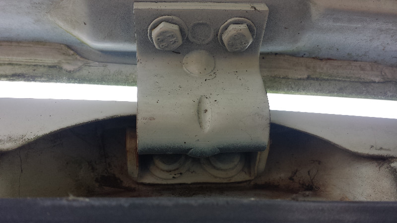

Si tu veux je peux essayer de prendre une photo de mes fixation cet aprem, et joindre la photo de celui que je dois acheter, tu pourras peut-être me confirmer à 100% la compatibilité ;)
Merci bcp de ton aide, je pense que je vais l'acheter et essayer... en espérant ne pas avoir de mauvaises surprises.

tiens alors voici une photo des fixations de mon hayon
J'aurai celle du hayon que je doit acheter dans l’après-midi normalement pour comparer.

C'est bien comme je disais : 2 écrous sur le hayon phase 1 et 1 seul sur celui de la phase 2.
Comme ceux de la fixation sur le pavillon sont identiques tu n'auras donc pas de souci pour le monter.
Normalement le vendeur auras laissé les charnières sur son hayon phase 2.
