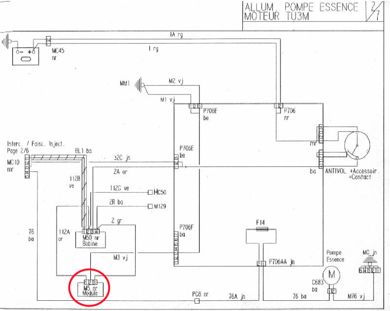

Bon, sur le schéma électrique du TU3M que j'ai, il y a bel et bien un module d'allumage. :?
Si tu suis le fil gris en partant de la bobine HT, Marco, tu tomberas sur le module. :)
Et je verrais bien une masse défectueuse de ce module puisqu'il fonctionne mais pas très bien (manque de puissance). :wink:

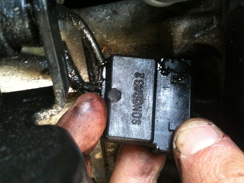

alors, en effet, c'est une gaine accordéon, mais à l'intérieur, il y a une autre gaine noire qui m’empêche de suivre le fil correctement... bon après avoir confondu le module avec le capteur de pression du tuyau d'admission :gene: (commentperdre2h.com)
en suivant le gros boudin, j’atterris à ca...Image
mais ca me parait pas etre le module... je me suis donc résolu à couper un peu la a gaine sortant de la bobine pour repérer les fils grisImage mais il n'y en a pas! :rirejaune:
j'ai bleu/vert/blanc :snif:

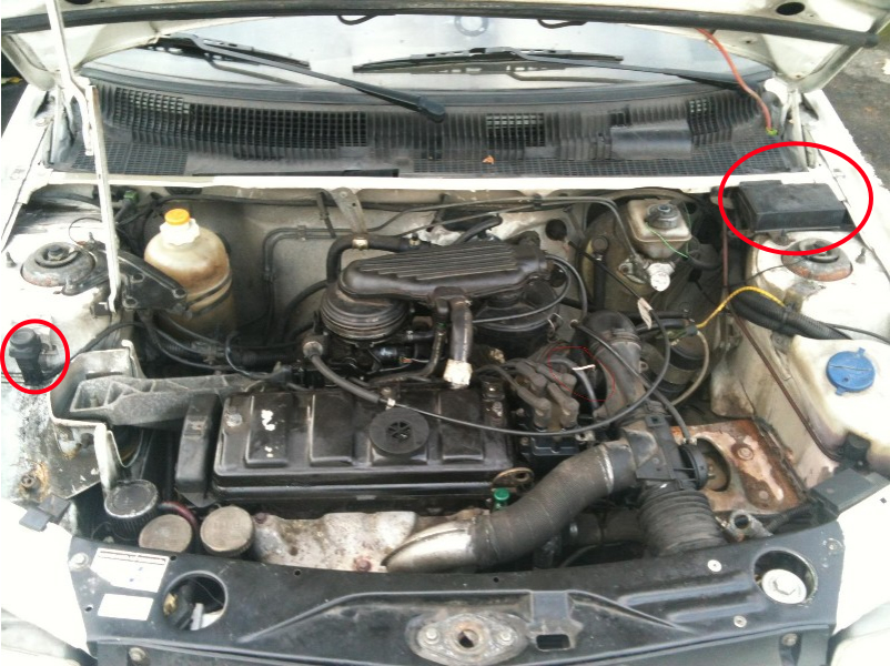

C'est quoi ces deux trucs sur la photo ? :voyon:
Celui qui est situé sur l'aile droite ressemble à un contacteur de choc et celui qui est situé sur l'aile gauche ressemble à un boîtier d'alarme. :?

pour répondre à ta question, je n'en ai aucune idée. Je sais que c'est d'origine (aucune modification type alarme n'a été faite sur cette voiture, je la connais depuis sa mise en route).
à droite, il y a 2 gros connecteurs dedans... et à gauche, j'ai soulevé le plastique noir... puis j'ai remis :lol:

Pour le contacteur de choc, c'est un coupe circuit qui coupe l'allumage en cas d'accident. Si c'en est bien un, il suffit d'appuyer vers le bas avec un doigt sur le caoutchouc pour le réarmer. :?
Pour le boîtier, si tu y vois une serrure ou si tous les fils qui en sortent son noirs ou de la même couleur, c'est un boîtier d'alarme. :?
humm étrange qu'il se serait enclenché à l'arrêt... (ou alors un acte malveillant...) je regarderai
oula non, les fils sont de plein de couleurs... pas de serrure, juste deux petits crochets à retirer avec un tournevis plat...
