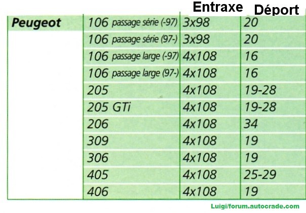

Concernant les compatibilités des entraxes et déports entre les différents modèles ou marques :
http://www.entraxes.fr
Bonne soirée. :)

Merci pour ce lien très riche qui répond à une autre question qui trottait dans ma tête !
Sur le site je constate que le déport entre une 106 (4 trous) et une saxo est différent ...les vendeurs annonçant ces jantes compatibles entre les deux modèles se trompent t' ils..?

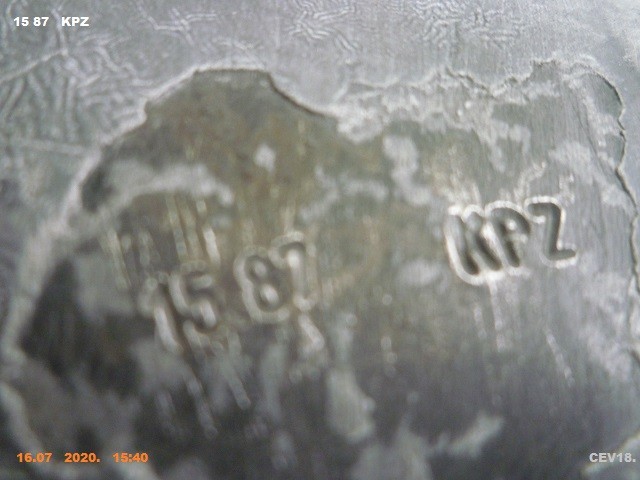

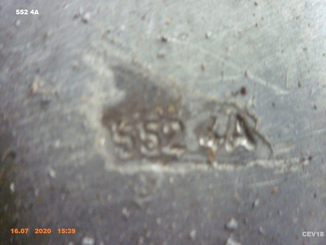

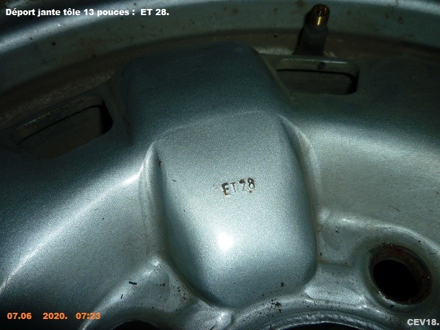

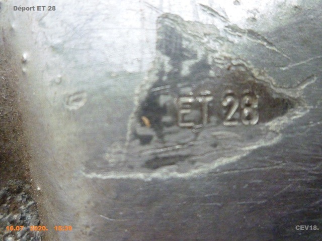

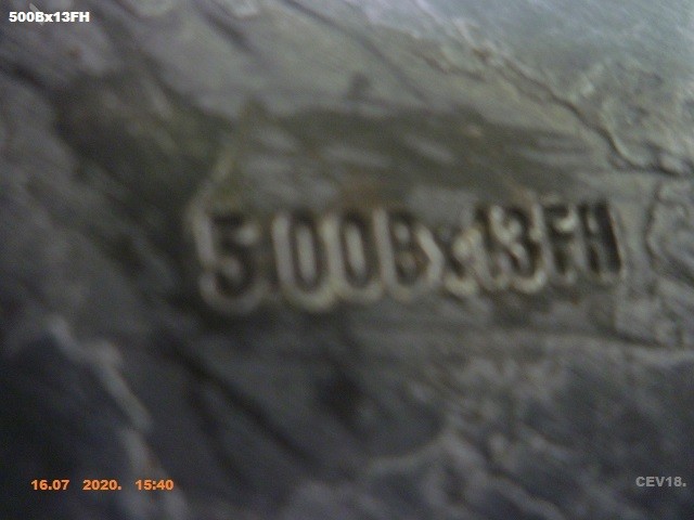

:voyons: D'origine c'est gravé sur la jante, ainsi que l'année de fabrication :
Déport jante tôle 13 pouces : ET 28.
Marquages gravées sur l'une de mes 5 jantes :
ET 28.
500Bx13FH
15 87 KPZ
552 4A
Semaine 15 année 87.

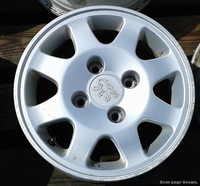

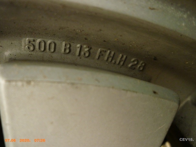

On retrouve le marquage 500 B 13 FH sur la jante alliage speedline :
Concernant le déport :
Déport jante 1.
Déport jante 2.

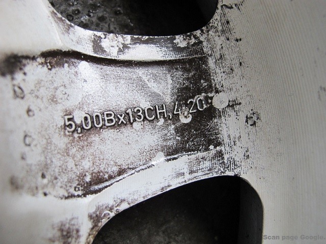

Les jantes tôle et alliage de 106 sont bien en ET 20 :
Jante alliage 13 pouces Peugeot 106 Roland Garros.
