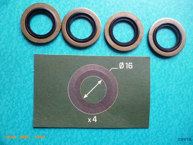

Effectivement d'origine c'est un joint en cuivre.
Celui que tu as reçu est un joint BS :
C'es ce que j'utilise maintenant sur la mienne. :bleble:
Pas d'inquiétude donc, du moment qu'il est de même dimension que celui en cuivre. :bien:
Bonne soirée. :)

C'est normal que le filetage doive se forcer un passage dans le caoutchouc, mais sans abimer celui-ci.
