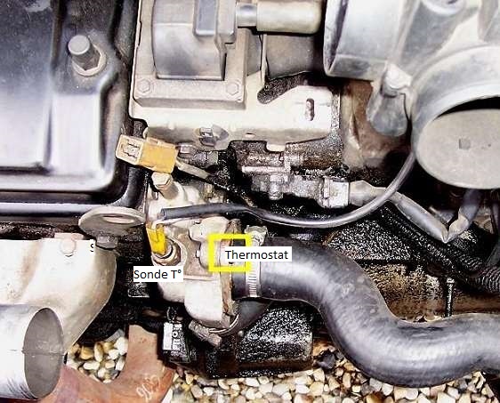

Re: Juste un problème de durit ?
Ici :
Emplacement thermostat/calorstat sur 205 moteur TU.
La procédure pour son remplacement :
http://www.planete-205.com/forum/planetesujet-8954.html
Messages : 5718
Voici un exemple de thermostat
http://www.yakarouler.com/prix/thermost ... uelle#tabs
2 vis à enlever (la ou à entouré CEV18),il faudra purger le circuit après remontage :wink:
205 SR de 1989 - 250000kms
