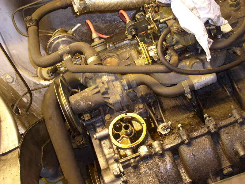

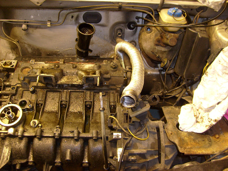

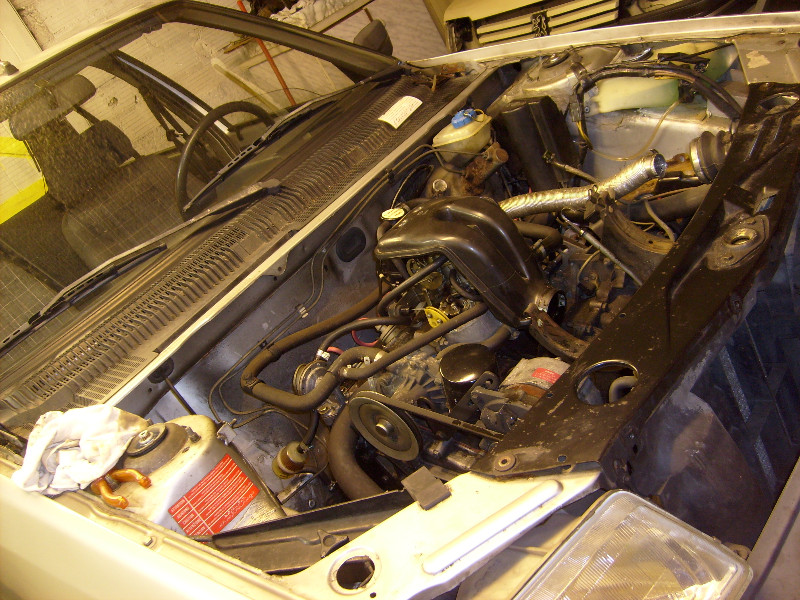

Bonjour a tous,des nouvelles de la gr :)
Aprés la panne d'allumage sur le periph et vu que l'embrayage etait limite,plus le bruit moteur toujours présent,je me suis dit maintenant que tu as la chevre et le moteur de remplacement YAPUKA.
Donc profitant d'un week end de 4 jours sur mon planing,je me suis mis au boulot
Tout se passe plutot bien,pas de probleme :D

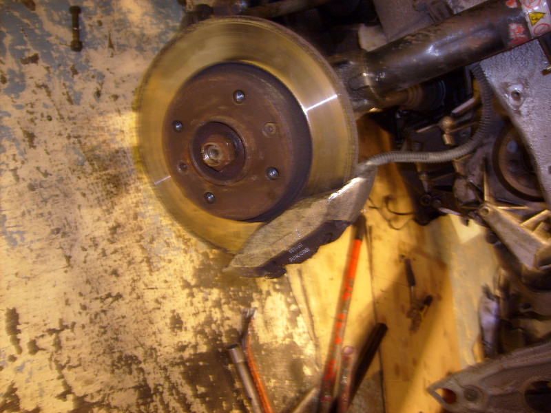

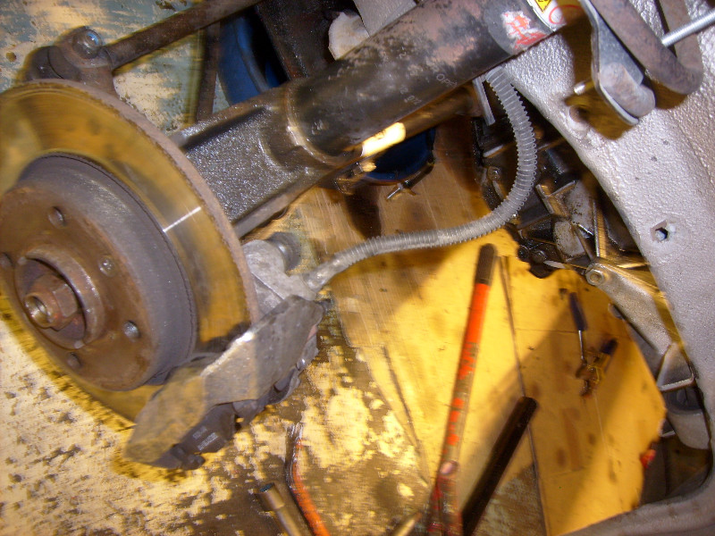

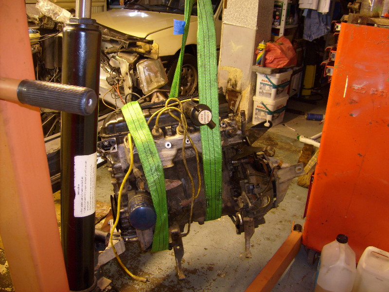

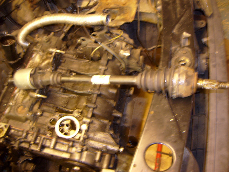

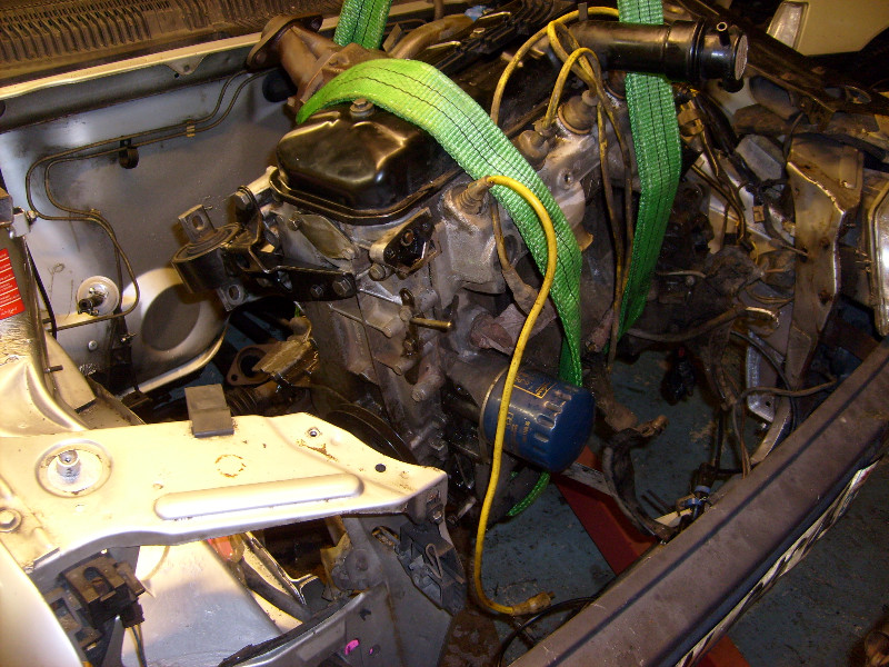

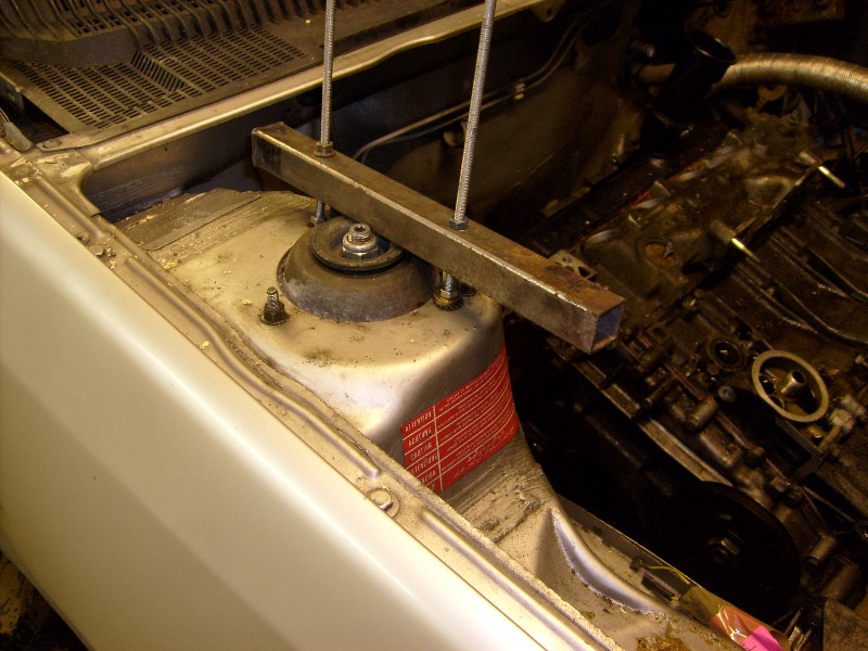

Mais en mécanique on sait toujours quand on commence,jamais quand on finit et je me retrouve bloqué pour enlever les cardans,j'aurais pu enlever les triangles de suspension mais j'avais pas envie de galérer pour les remettre :)
Donc j'ai potassé les fiches de planéte et j'ai fait le coté passager avec les tiges filetés (merci aux auteurs de la fiche :bien: )
et voila la béte

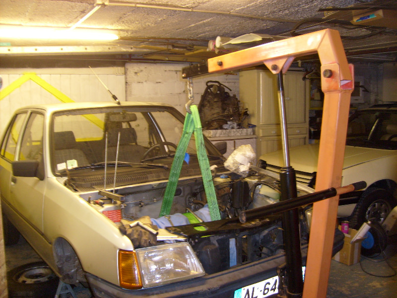

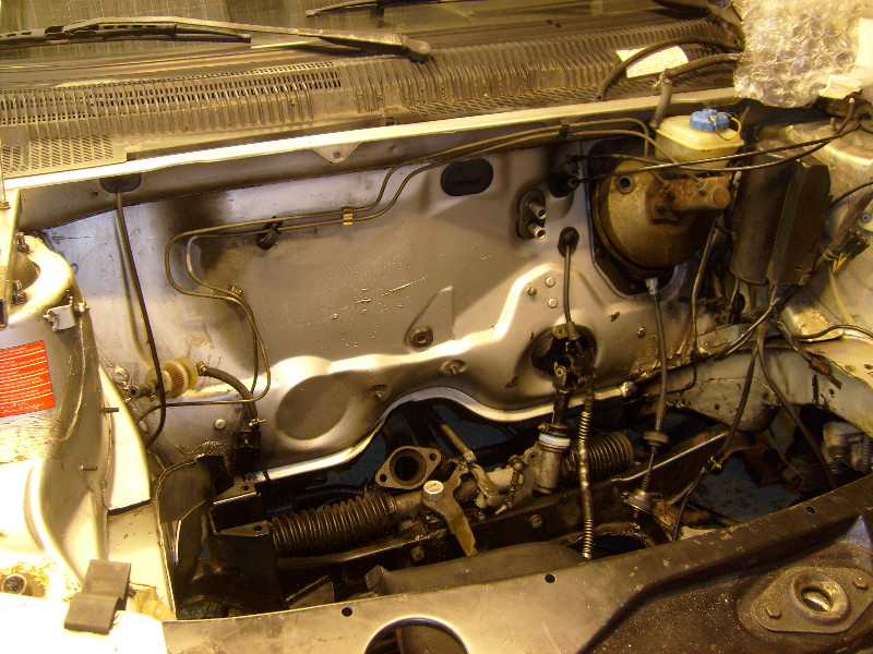

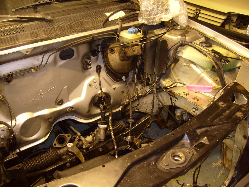

le week end est terminé et la voiture pas préte de repartir,donc je prends mon temps et je décide pour ne pas m'énerver d'y aller tranquillement en prenant mon temps.

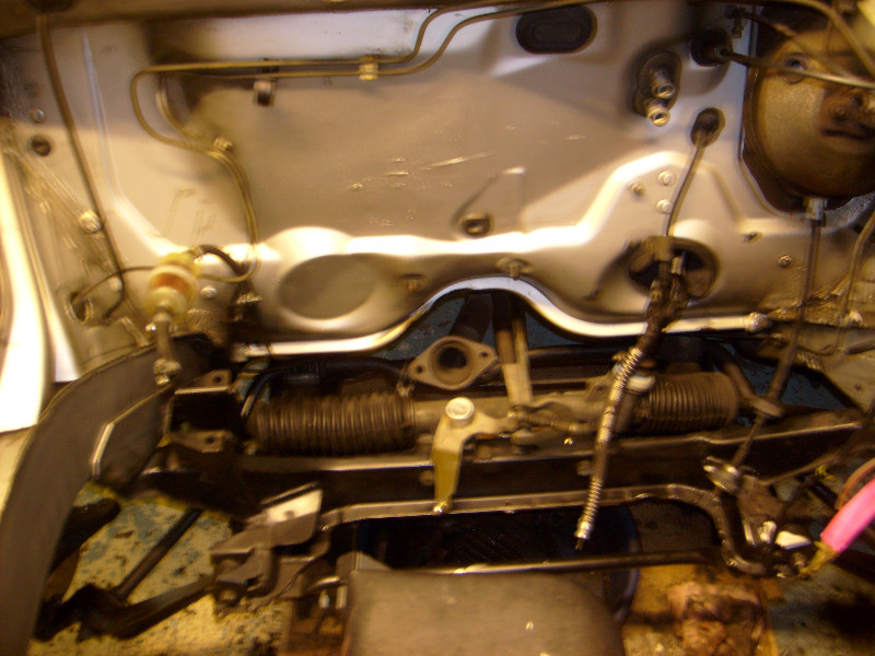

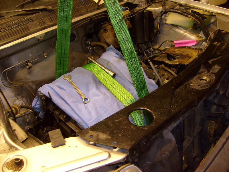

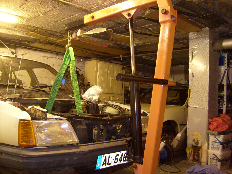

Donc je prends mon temps, j'enléve tout ce qui peut entraver la sortie du moteur et je sors la béte :)

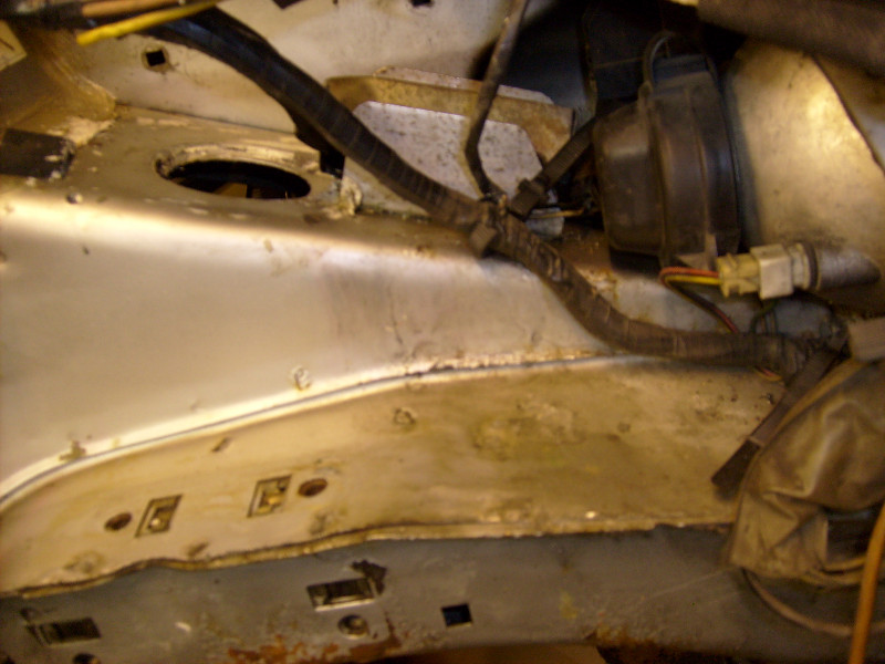

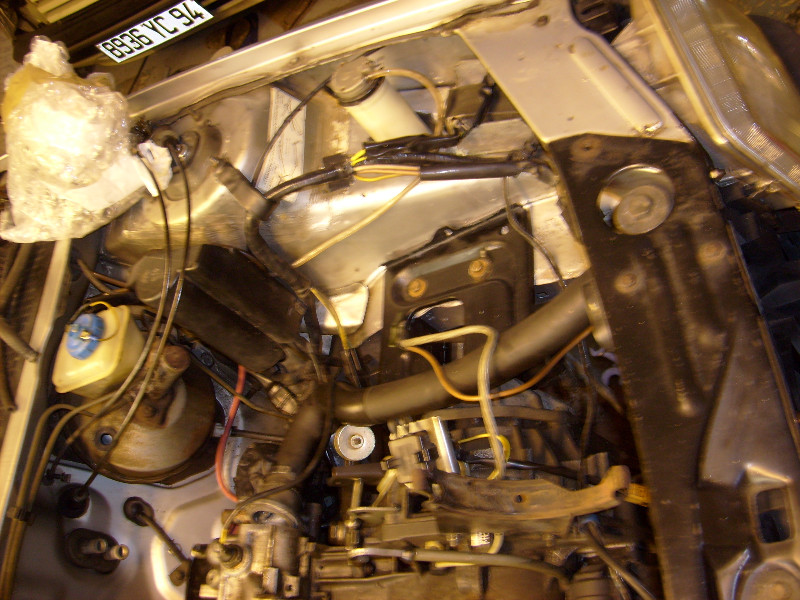

maintenant on nettoie le compartiment moteur :D Image

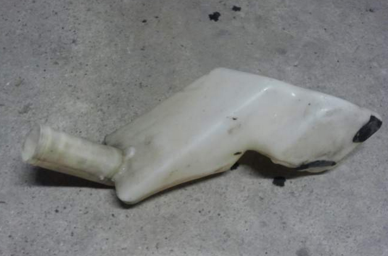

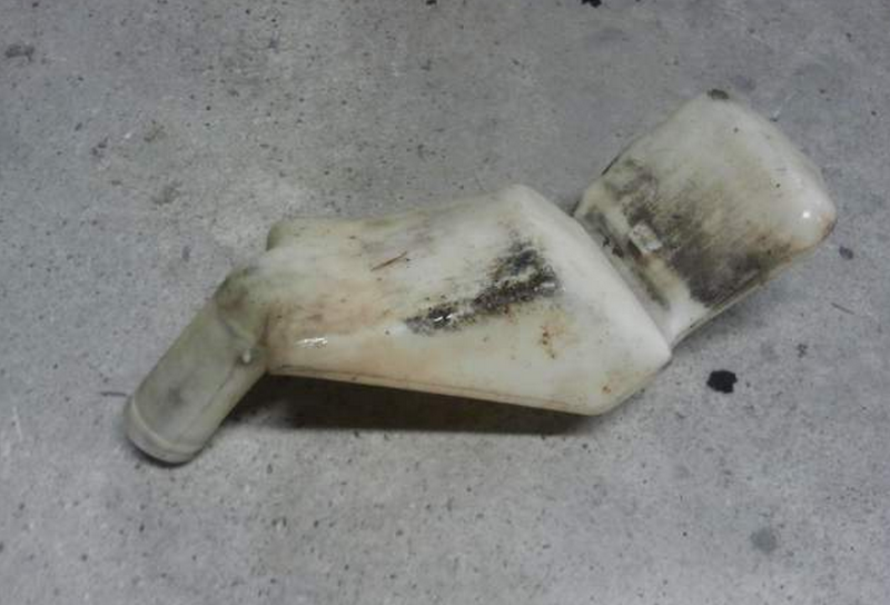

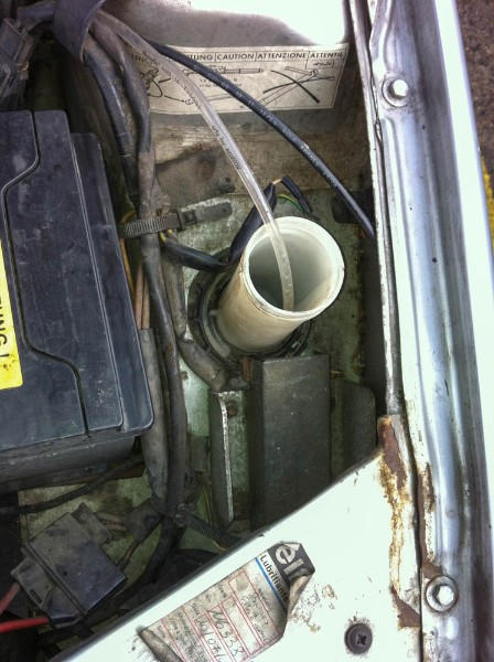

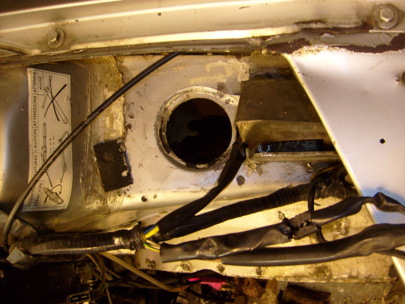

Je décide pendant que j'ai de la place de revenir au bocal de lave glace d'origine,edi m'a donné le bocal d'origine,j'ai trouvé sur le bon coin un moteur de lave glace,mais comme je ne connait pas trop les phase 1,pouvez vous me dire comment il est fixé :)
Il y a comme une espéce de mousse autour du trou,est ce que ca fait office de surépaisseur pour bien serrer le collier

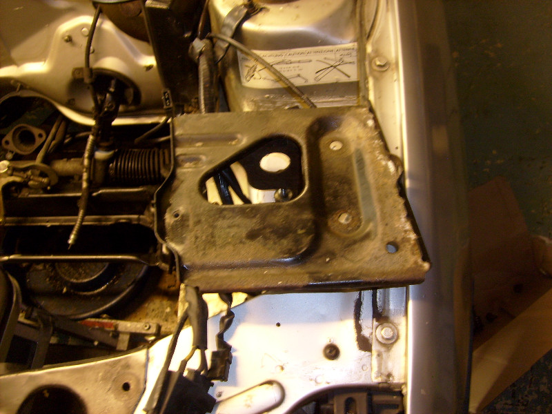

Et derniére question,le bac a batterie est il peint couleur carrosserie ou noir ?
Celui de la voiture est noirImage
Bon ben je vais me remettre au boulot et avancer un peu plus ce week end :)

Bravo Thierry pour tout ce boulot :). En effet c'est pas productif de s'ennerver :).
Tu l'as fabriqué toi même le compresseur de ressorts ? Je voulais m'en faire un aussi pour remplacer mon cardan mais là tu pourrais me le prêter quand t'en as pas besoin ::d ?
Pour le bocal, oui la partie qui sort dans le moteur il faut la serrer avec le collier en plastique et la mousse qui fait office de joint aussi.
Il y a une fixation coté roue aussi de mémoire, il me semble que j'ai laissé la bretelle en métal attaché, mais suis plus sur ...
elle se met autour de la moitié du bocal il y a une feinte ... ca se voit sur cette photo.

Pour répondre à ta question le support de batterie est bien de la même couleur que le véhicule!

Salut le maltais,merci a toi :) je peindrais le bac a batterie en gris :bien:
Edi,merci pour les photos du bocal :) pour le compresseur pas de probléme,je te le passerait quand j'en aurais fini :bien:

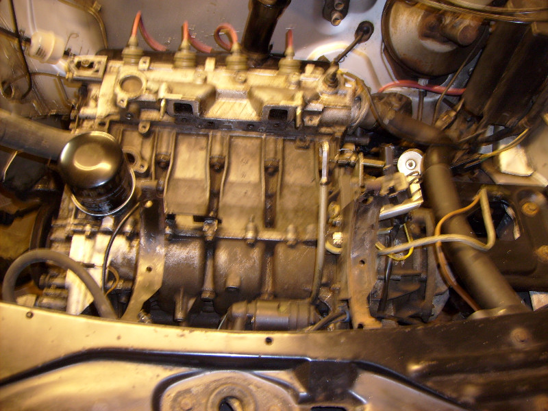

Un mois aprés,le moteur de remplacement est désormais en place :)
J'ai procédé comme dans la rta, aprés démontage procédure inverse
J'ai recallé l'allumage, appellé a l'aide domdej :bien:
il m'a réglé l'allumage et m'a fait la purge du liquide de refroidissement :bien:
La voiture est reparti,le moteur ne fait pas clac clac,il y aurat surement un reglage culbuteur et carbu a faire,demain je fait la vidange et je mets de la 15w50 motul (hommage a jpb :wink: )
