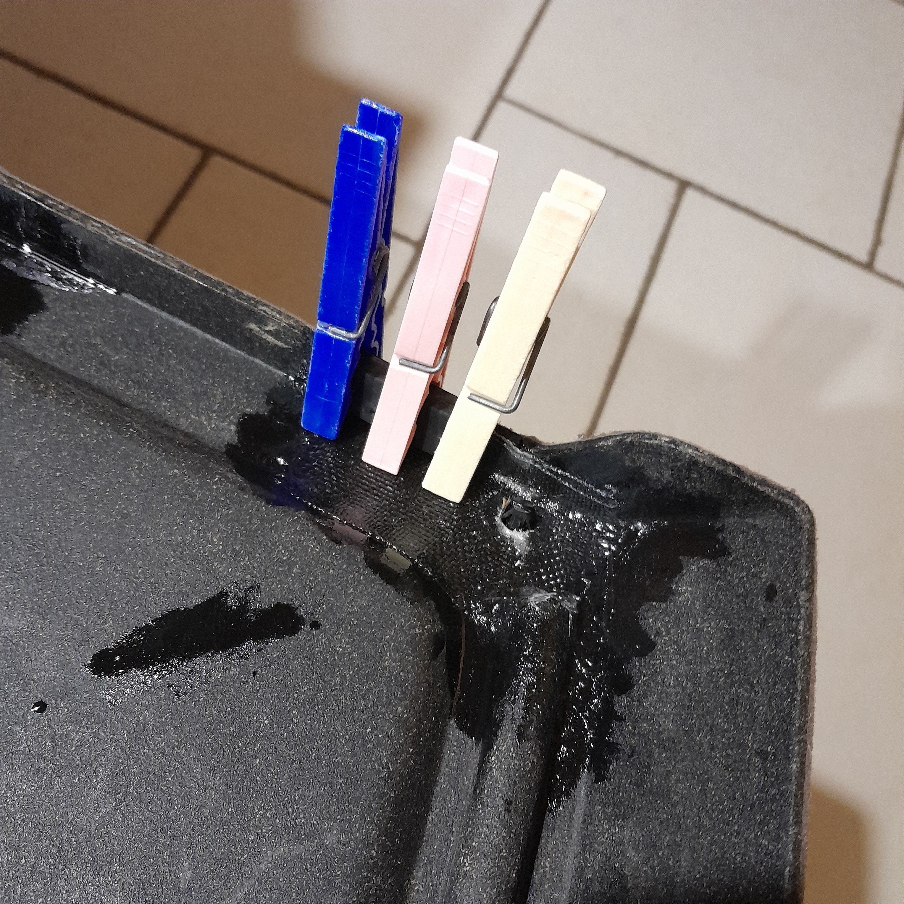

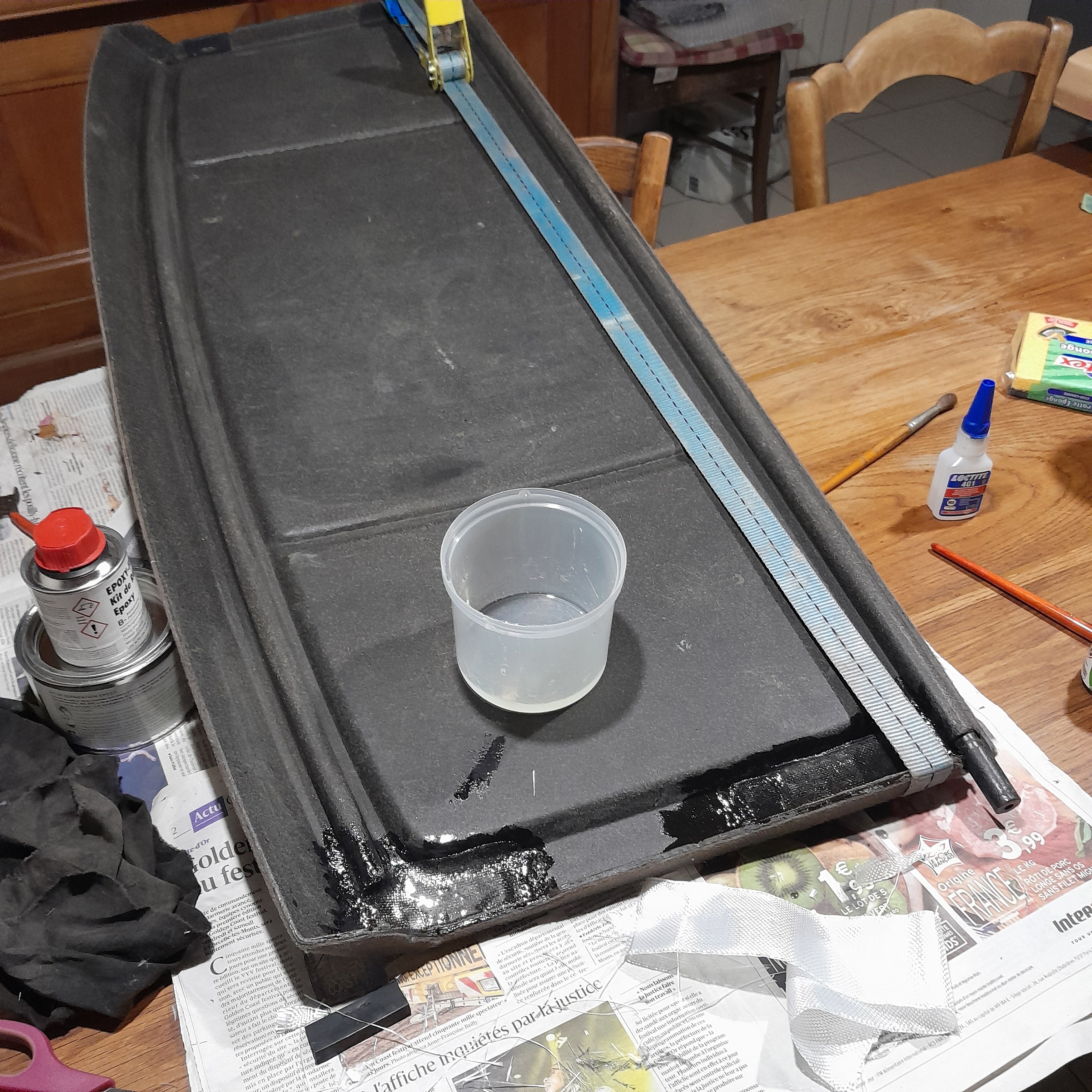

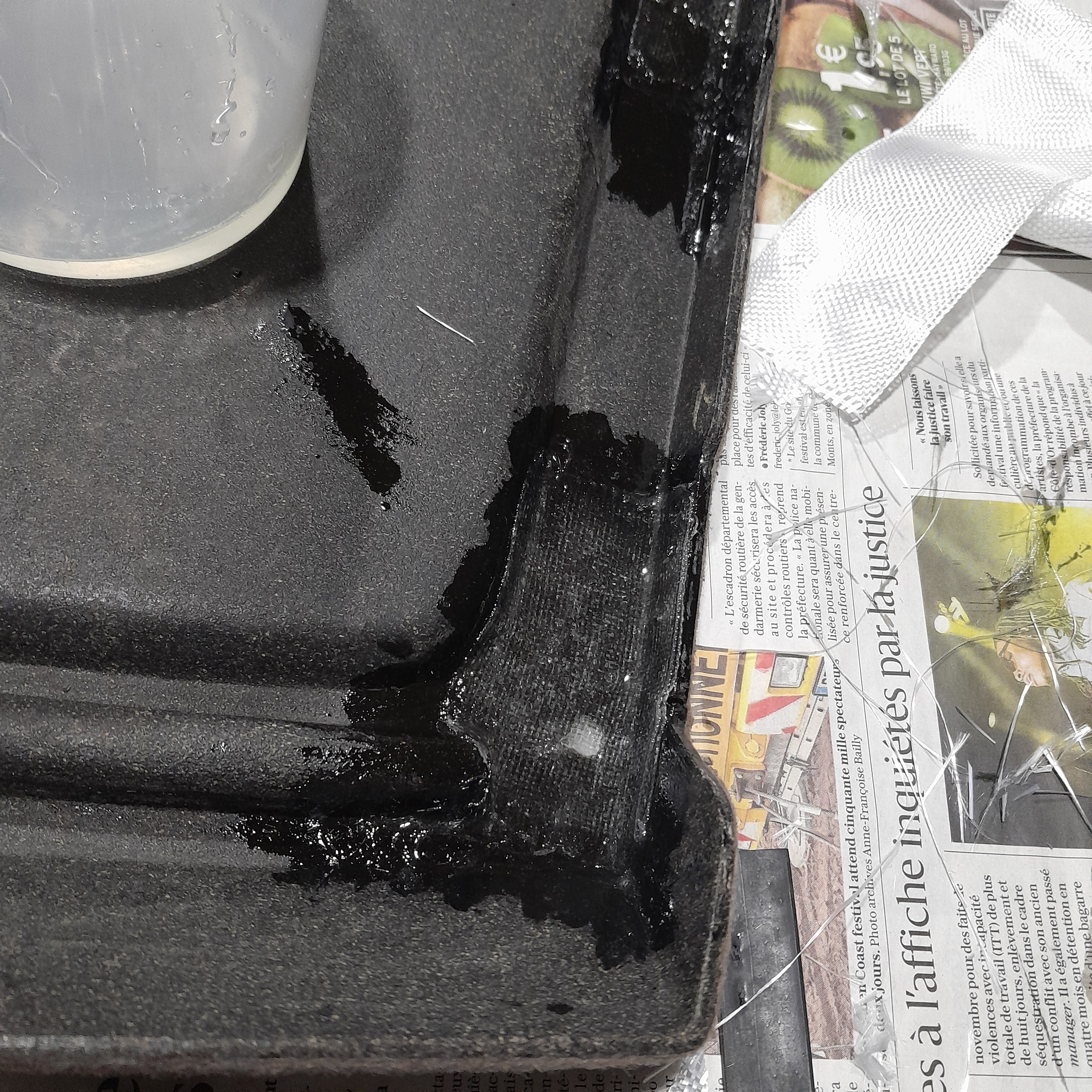

Aujourd'hui, 48h avant le CT, réparation de la plage arrière, après le séchage, on sera prêt :bien:
diabo
Messages : 443
Re: LA CONNERIE DU MERCREDI
Message par diabo »

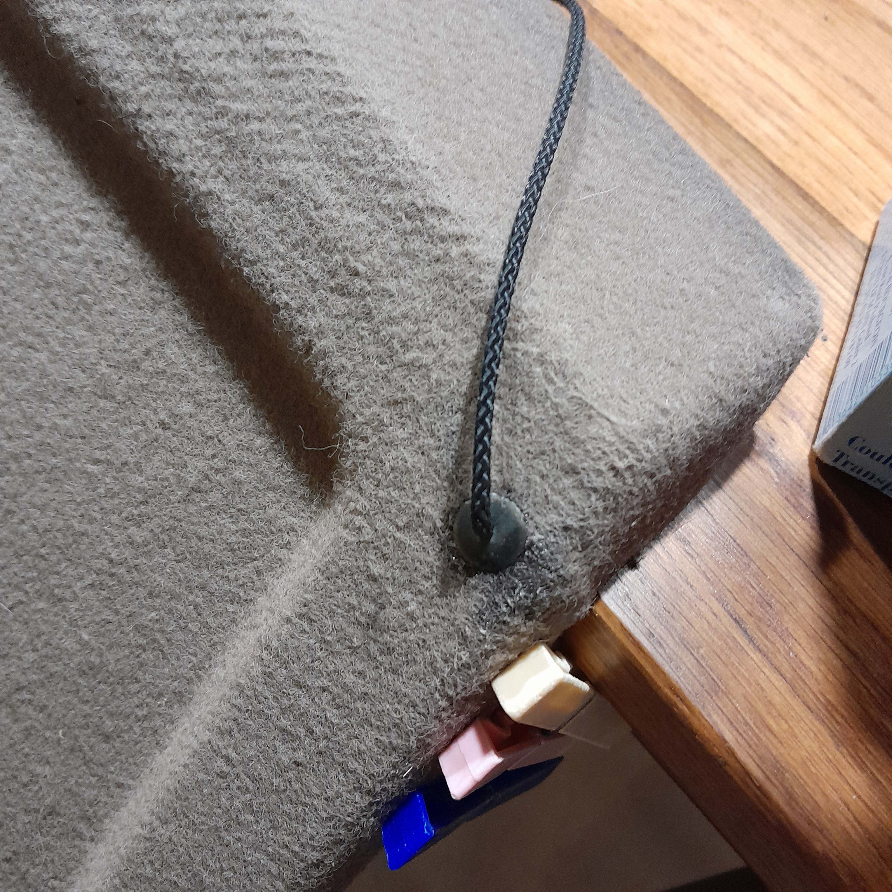

Maintenant que c'est sec, on reperce, on refixe la cordelette
On recolle le caoutchouc amortisseur (d'origine il est agrafé)
Et me voilà avec une tablette comme neuve
Dès demain matin, je commence à aller au boulot et je change la CG. J'ai mon CT en poche :bien:

La feutrine de la plage arrière parait grise.
Effet du flash ou bien passée par les UV du soleil ou de la lune. :grattetete:
La mienne grise d'origine était complètement blanchi. :roll:
Je voulais la remplacer par une neuve, encore disponible en concession à l'époque.
Comme c'était vendu à prix exorbitant. :shock:
Je l'ai repeinte avec une bombe de peinture couleur carrosserie , gris graphite.
Deux couches suffisent, la feutrine bouloche et nécessite , un brossage entre les 2 couches, pour les faire disparaitre. :wink:
Je n'y ai pas retouché depuis une quinzaine d'années. :bien:

cev604 a écrit : mar. 21 janv. 2025 05:35 Cool tout ça ! :hello:
Bonsoir CEV, la plage est en feutrine rase, beige. C'est l'effet du flash qui donne un rendu gris

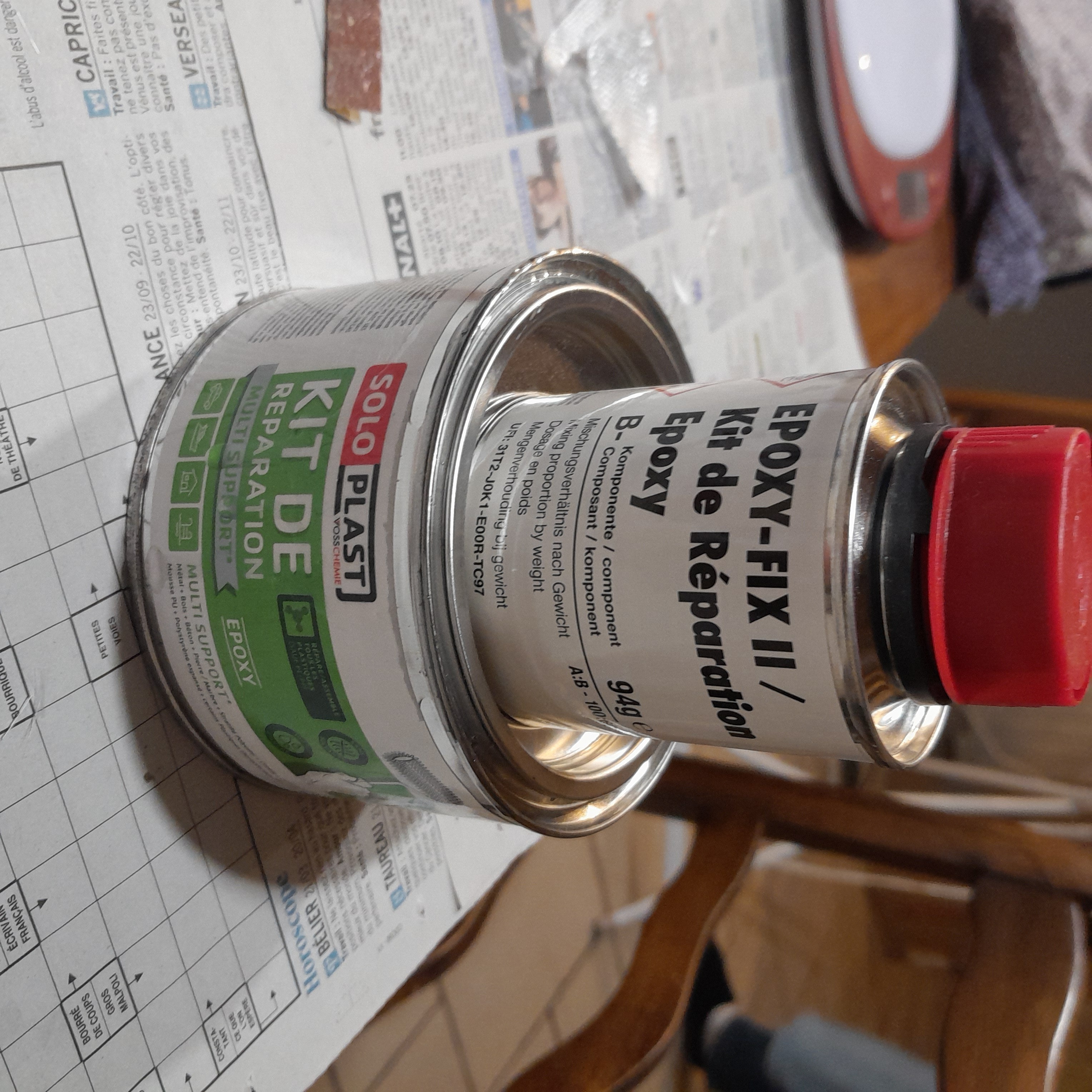

Avec quoi as tu réparé ta plage arrière
Hub
diabo
Messages : 443
Message par diabo »
Bonsoir Hub,
Avec le reste du kit que j'avais acheté pour réparer la casquette
A bien y regarder, c'est tout simplement de la résine avec un ducisseur et des feuilles de tissu de verre
Tu as un excellent magasin AUTOBAC à Bretigny/Orge 10mn de Viry via la 104 :wink:
Il devrait avoir ça je pense
Tu as les photos page 8 et pour la plage , un peu plus haut dans cette page
