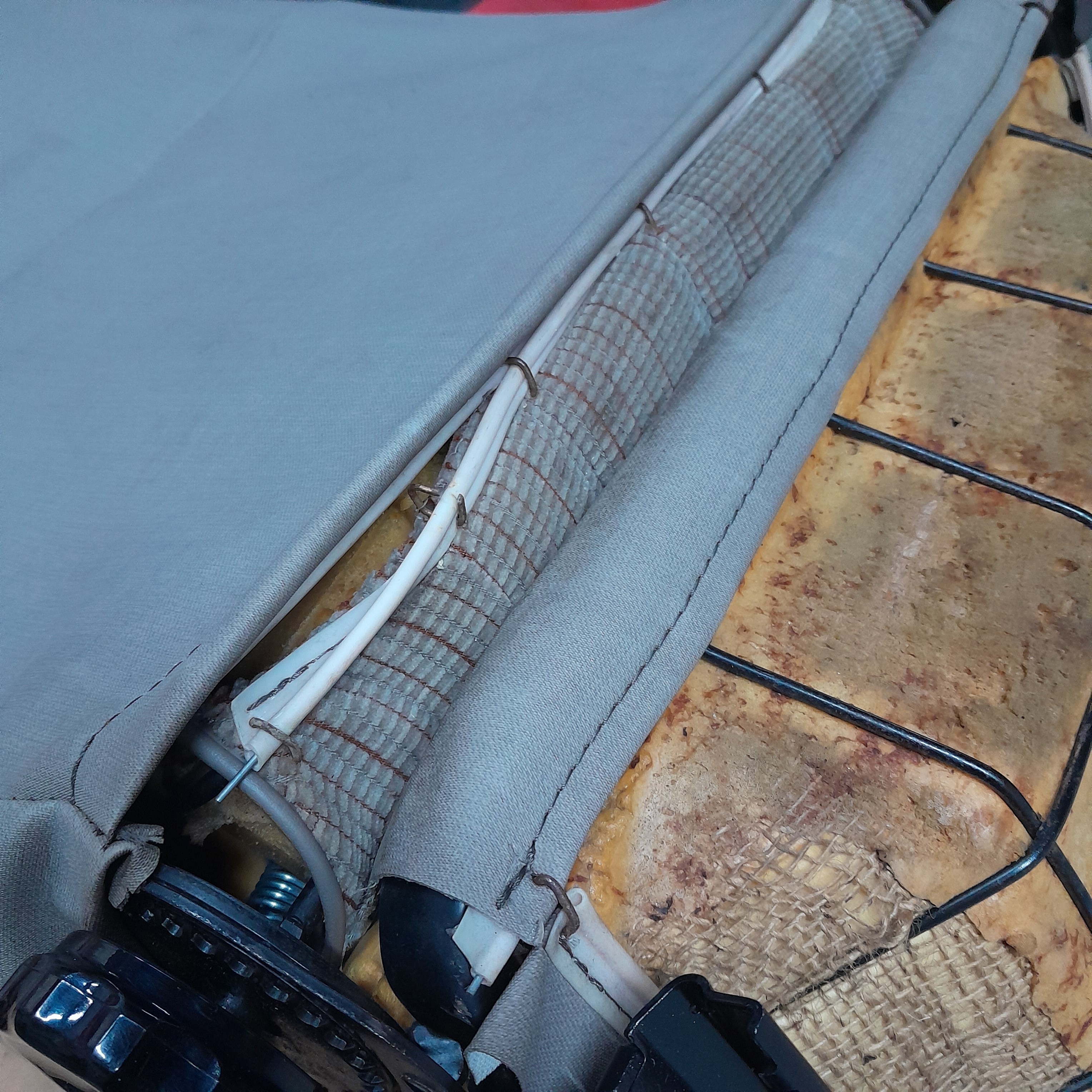

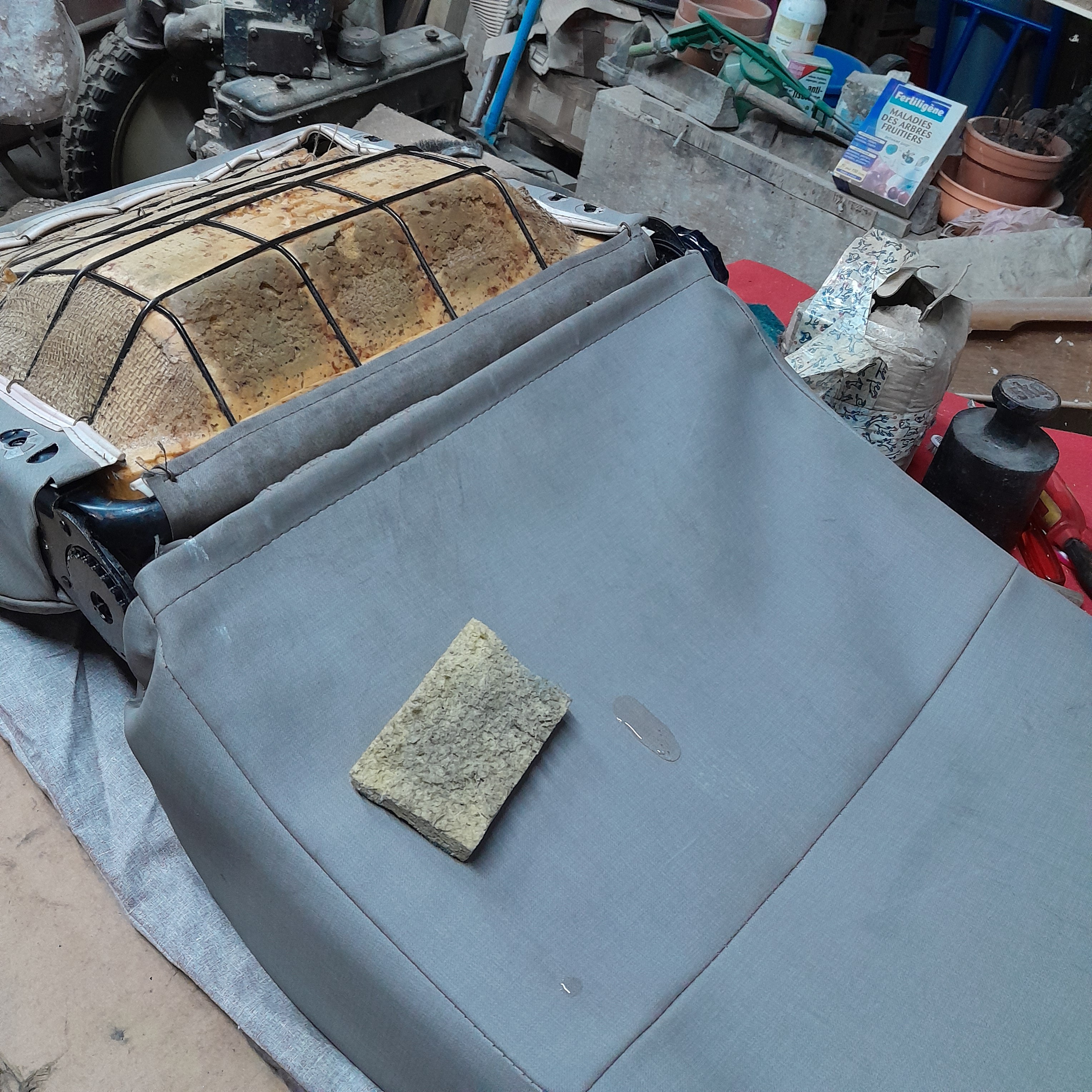

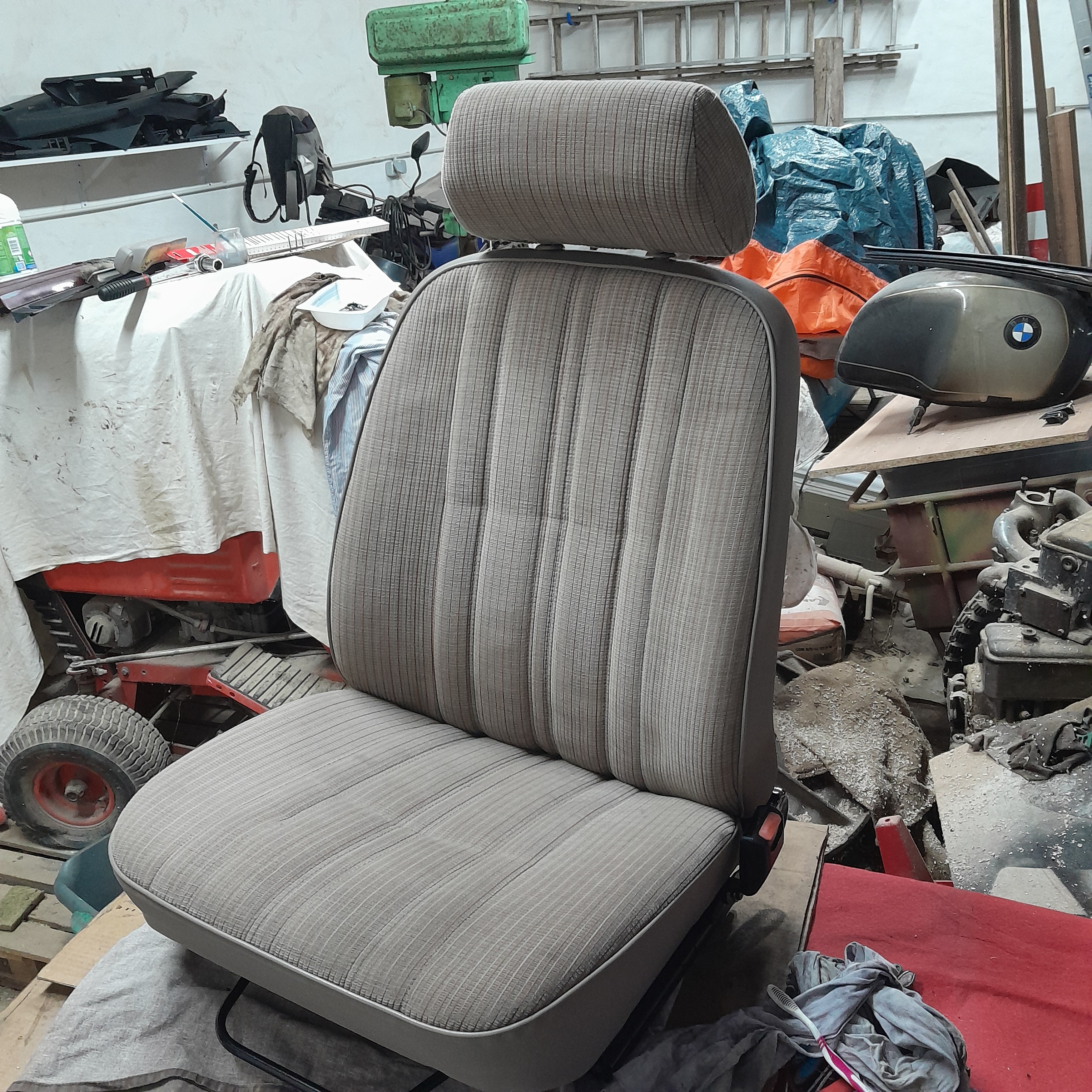

Aujourd'hui, , finition du siège passager. Après le nettoyage des tissus, on passe au nettoyage des habillages
Montage du mécanisme
puis sur le siège
Et une petite réparation !
Voilà, c'est prêt à être remonté dans la voiture

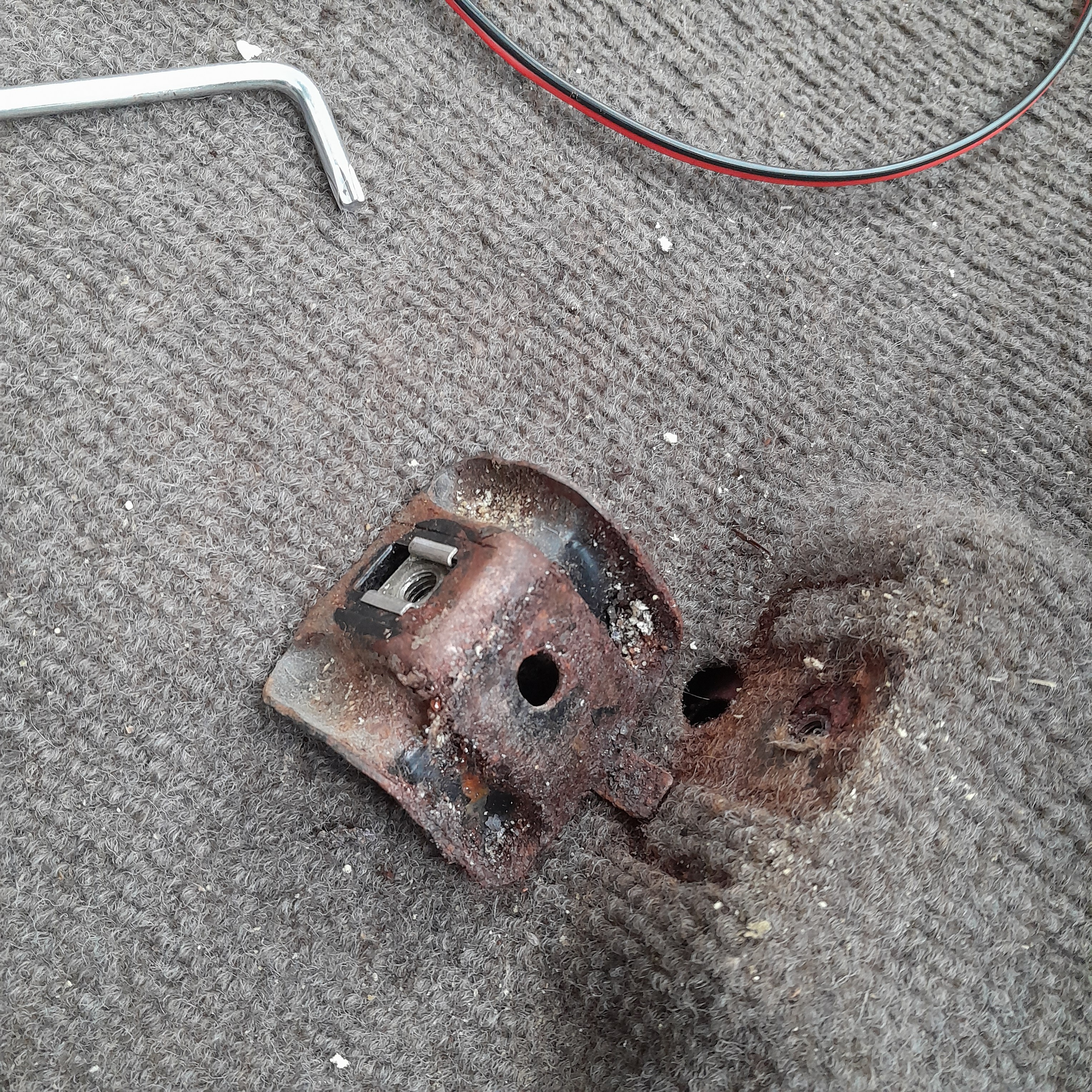

Je l'aurais bien remonté, mais il a fallu s'occuper de son support qui était en bien mauvais état
AVANT
APRES

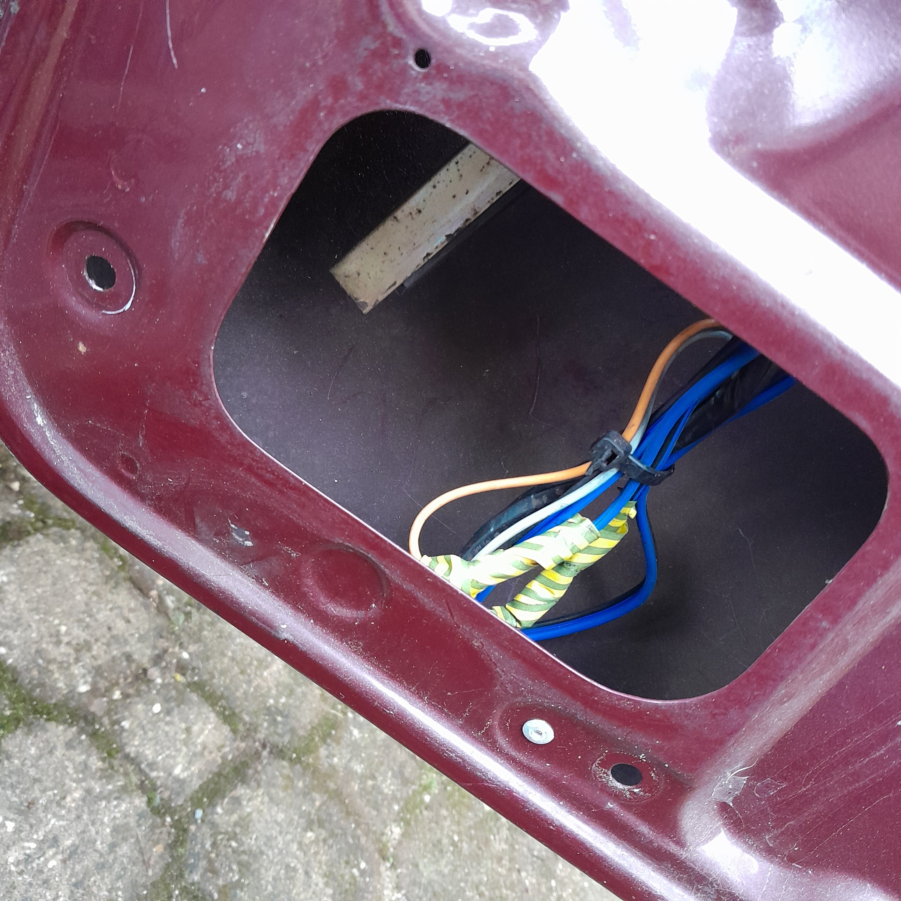

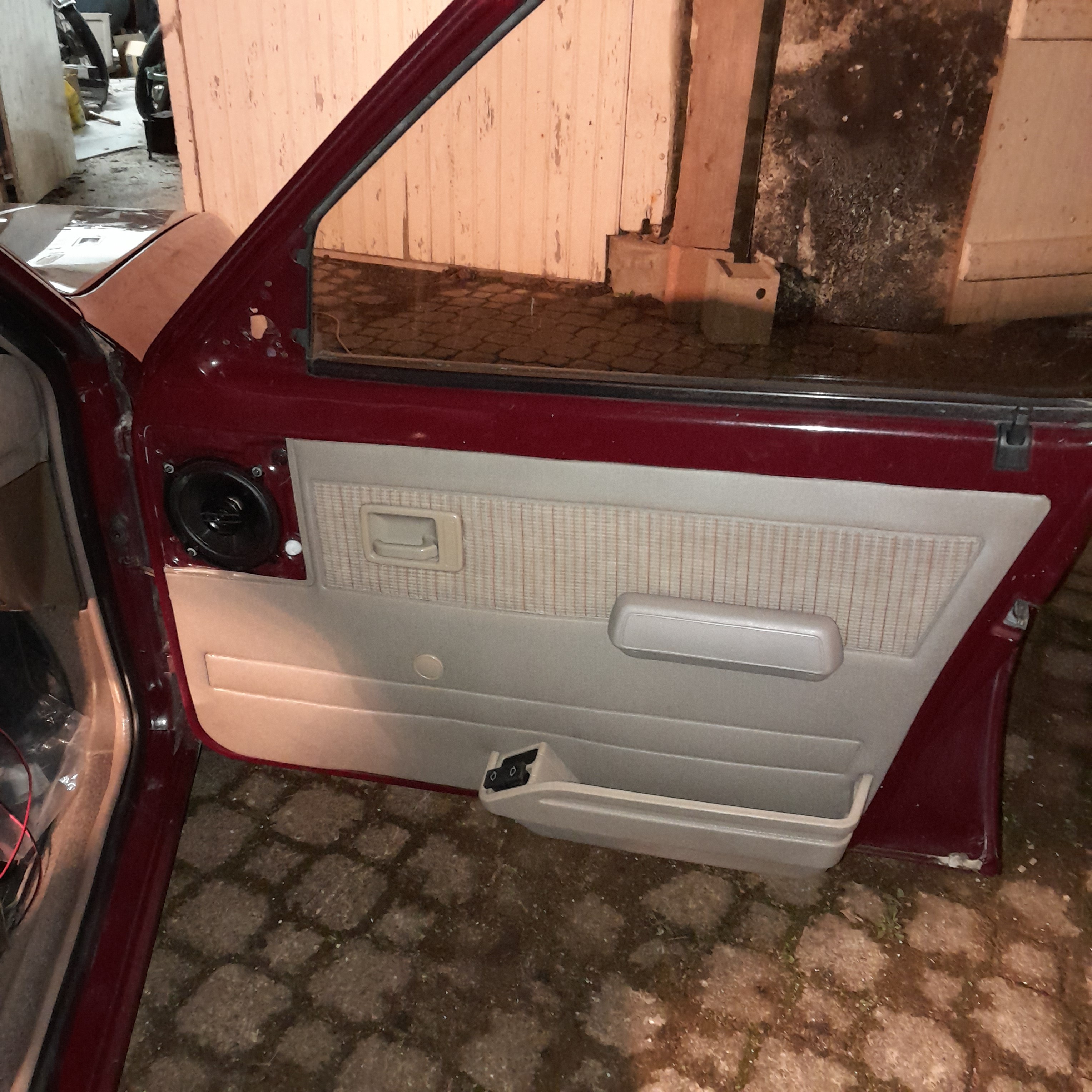

Réparation de la garniture avant droite
De l'électricité, qui avait du voir un grand électricien méconnu !

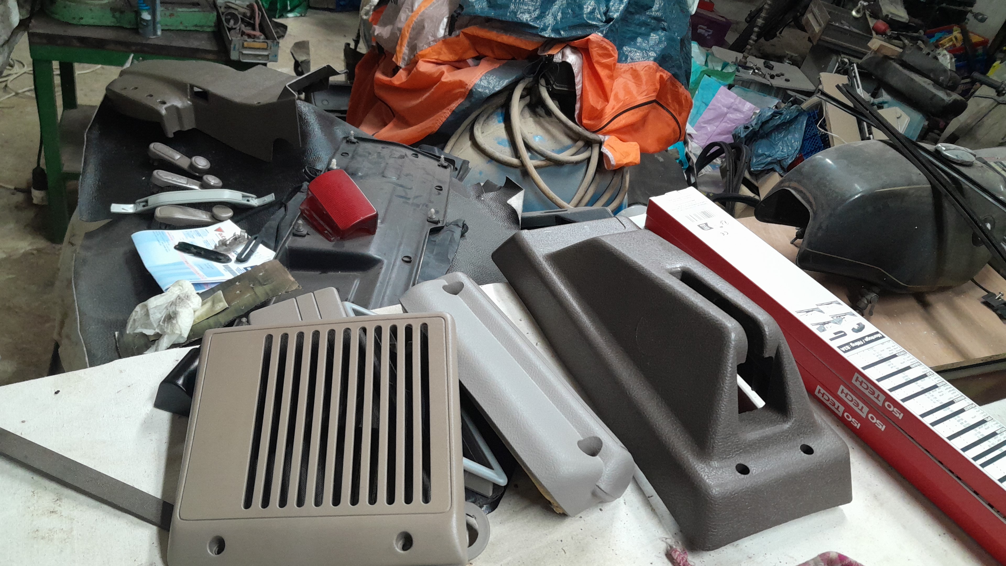

et remontage. Il ne manque plus qu'à trouver une grille beige de HP et la porte sera finie

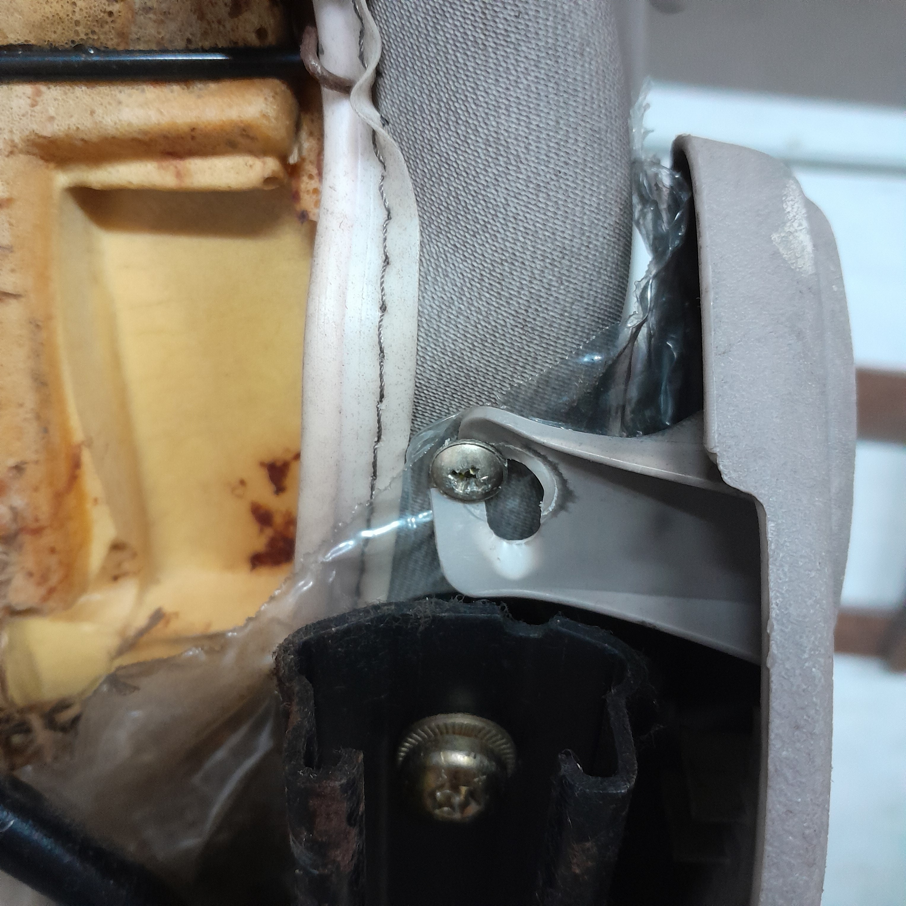

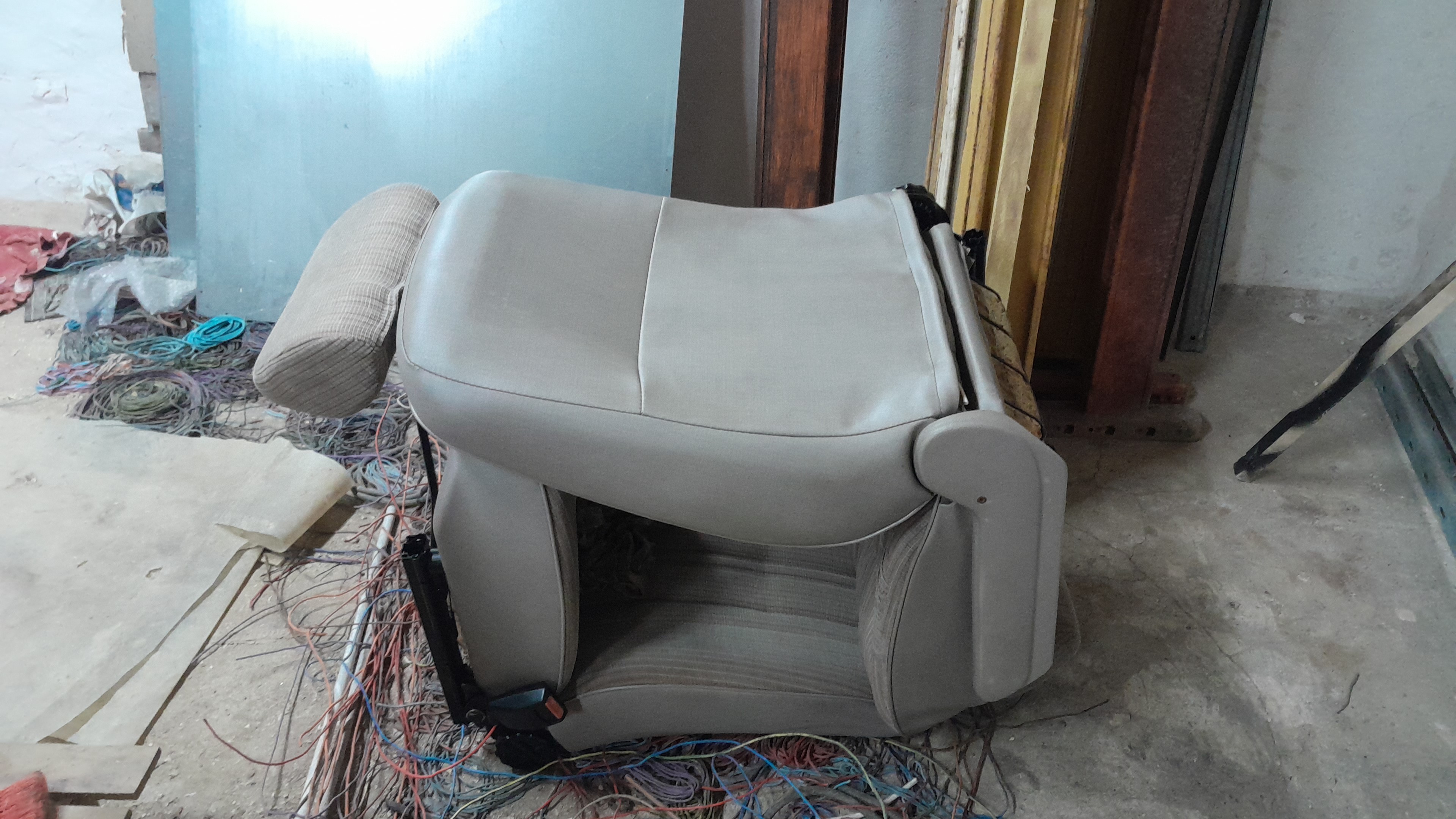

J'ai démonté le siège chauffeur vite fait et j'ai commencé à l'inspecter. Il a dû passer à la trappe de contrôle qualité.
Surement un employé maladroit !!

Non, pas un opérateur maladroit. On voit que la marque de la tête de vis qui était bien en bonne position sur le cache plastique qui a ensuite travaillé et s'est cisaillé sur la vis.

Le siège chauffeur est fini

Le remontage du siège est fait, les deux sièges avant sont donc prêt à être remontés :bien:

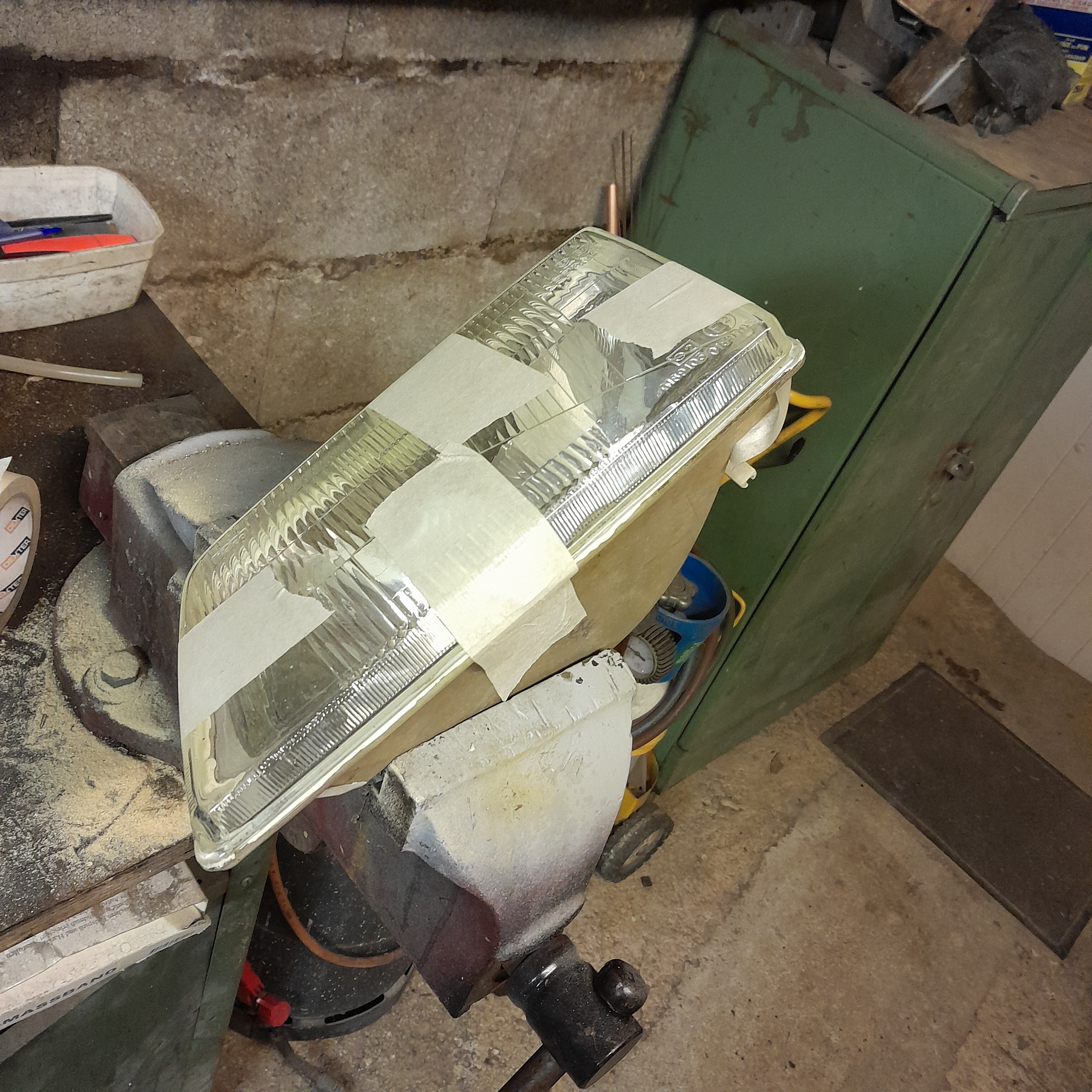

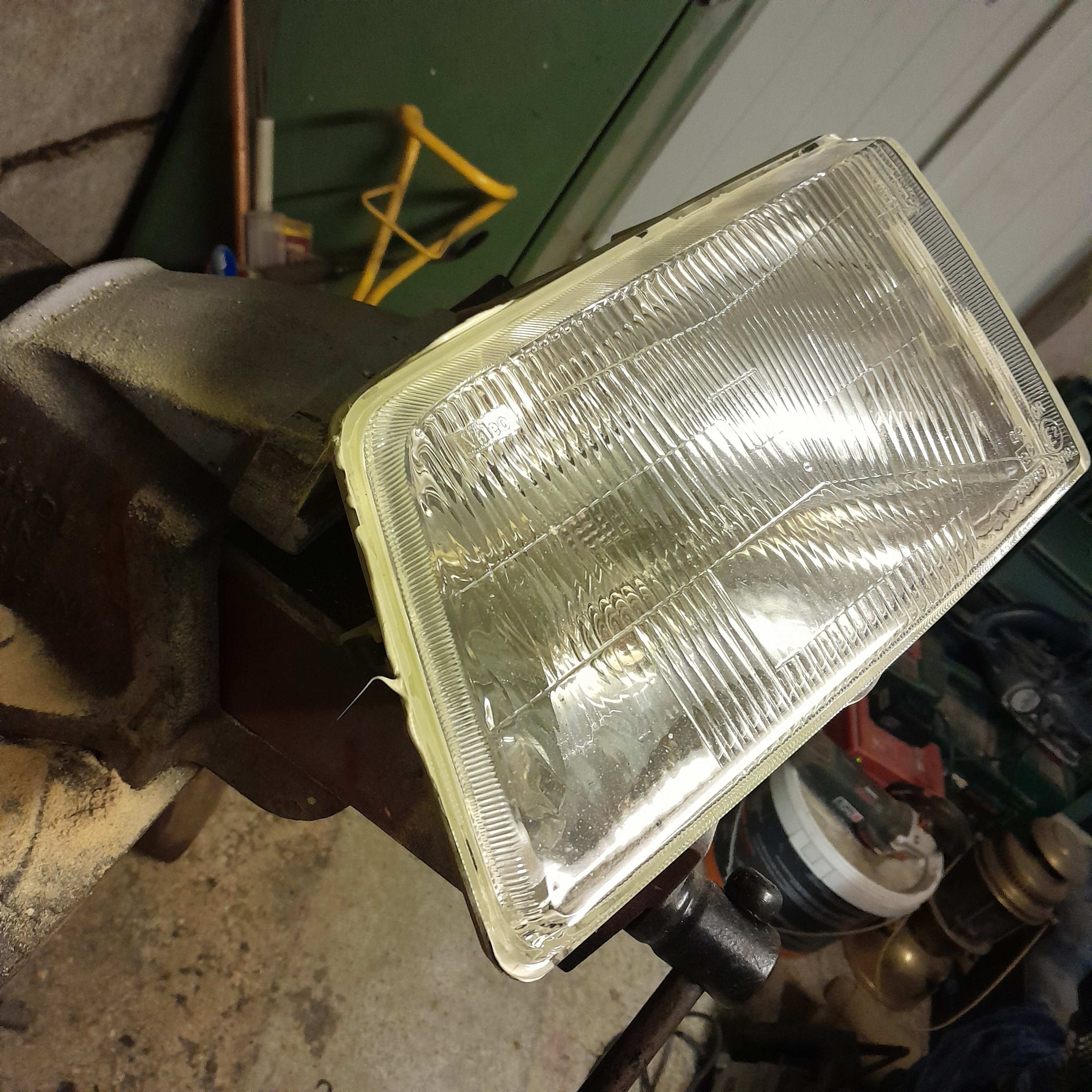

J'ai recollé le verre de phare (sikaflex ton pierre) qui m'est resté dans la main au remontage :shock:

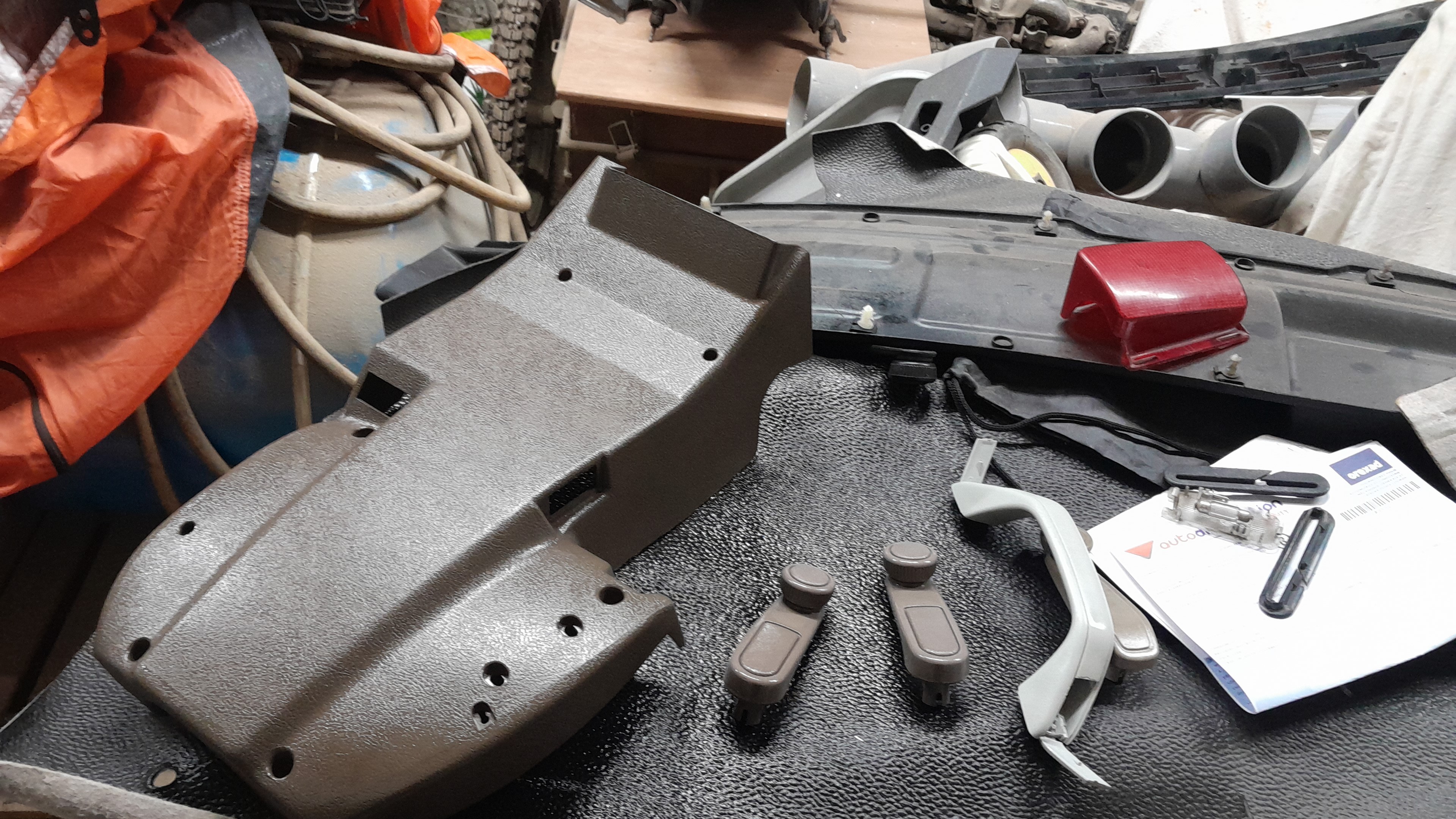

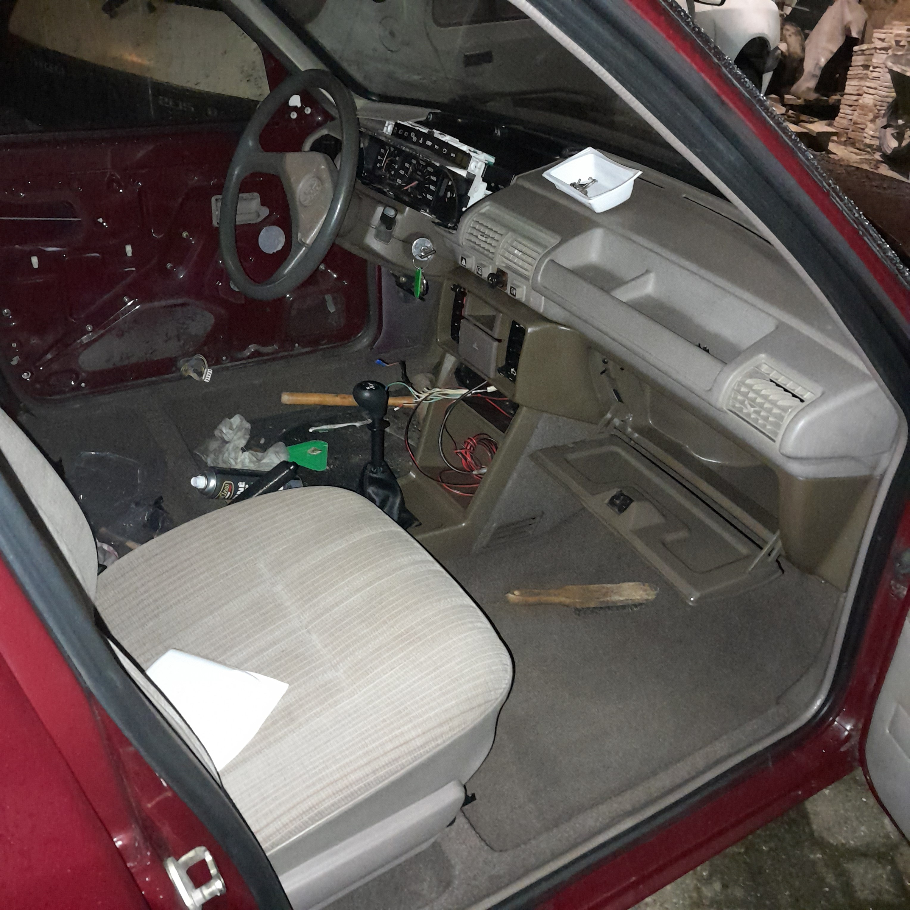

Commencé à remonter l'intérieur en commençant par l'arrière ( les ceintures à enrouleur se sont parfaitement adaptées).
Commencé à préparer les plastiques de l'avant en vu du remontage de ce week-end.

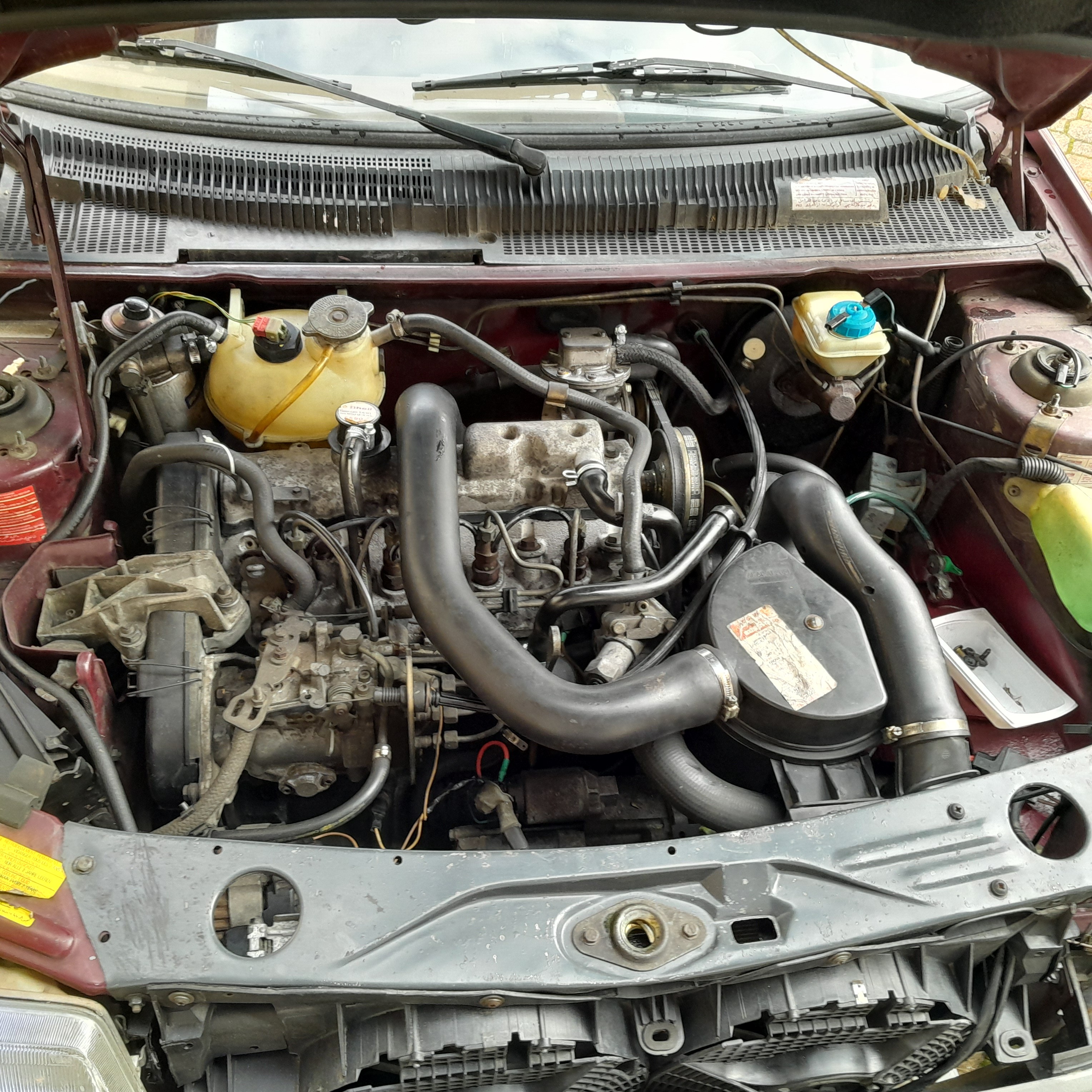

J'ai fini le moteur, son entretien et son nettoyage. Il démarre...mais il broute , fume blanc et cale, je soupconne une prise d'air vers le filtre à GO oû j'ai dû tirer sur les durites pour le remplacement. Il me faut enquêter! sauf si vous êtes tous d'accord avec mon diagnostic?

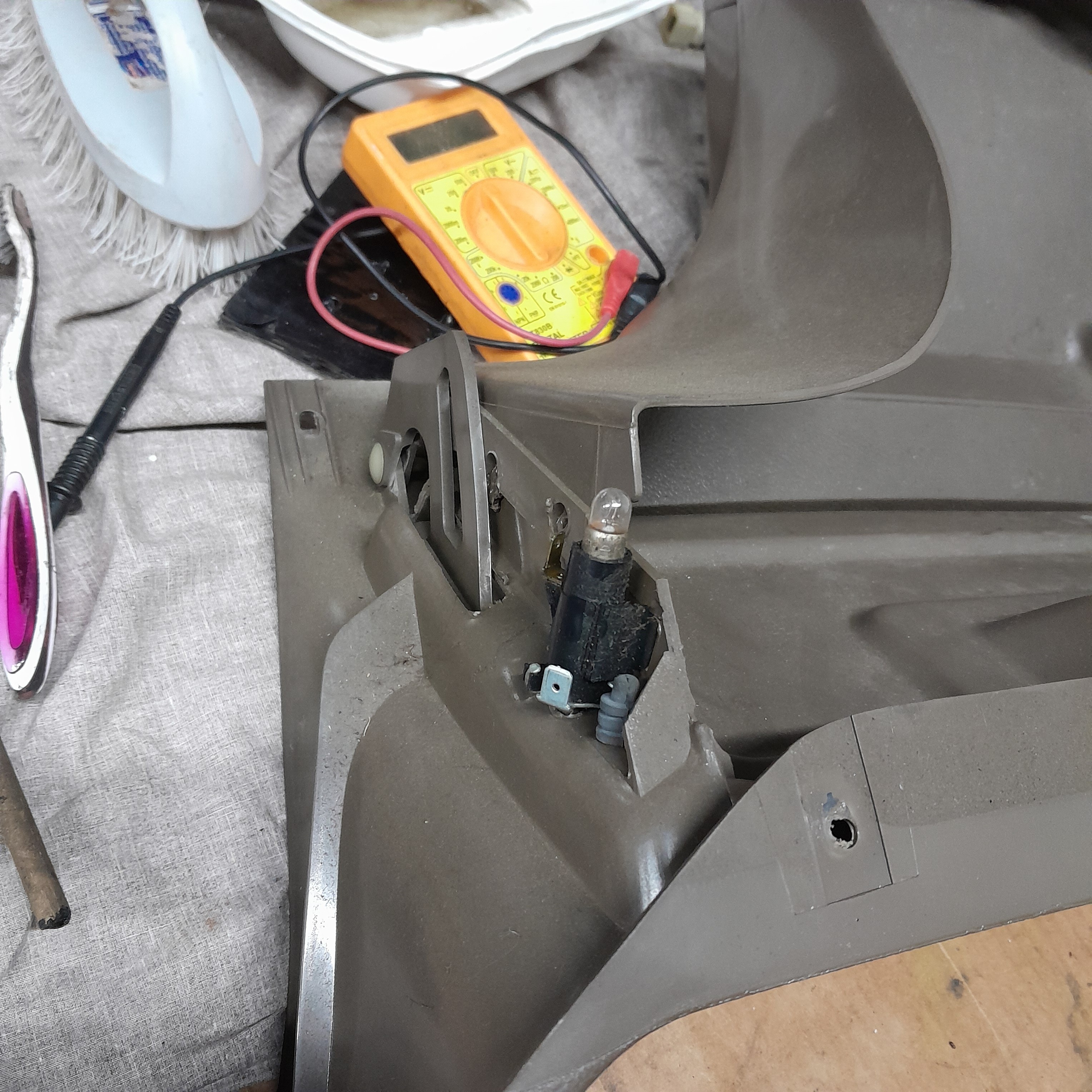

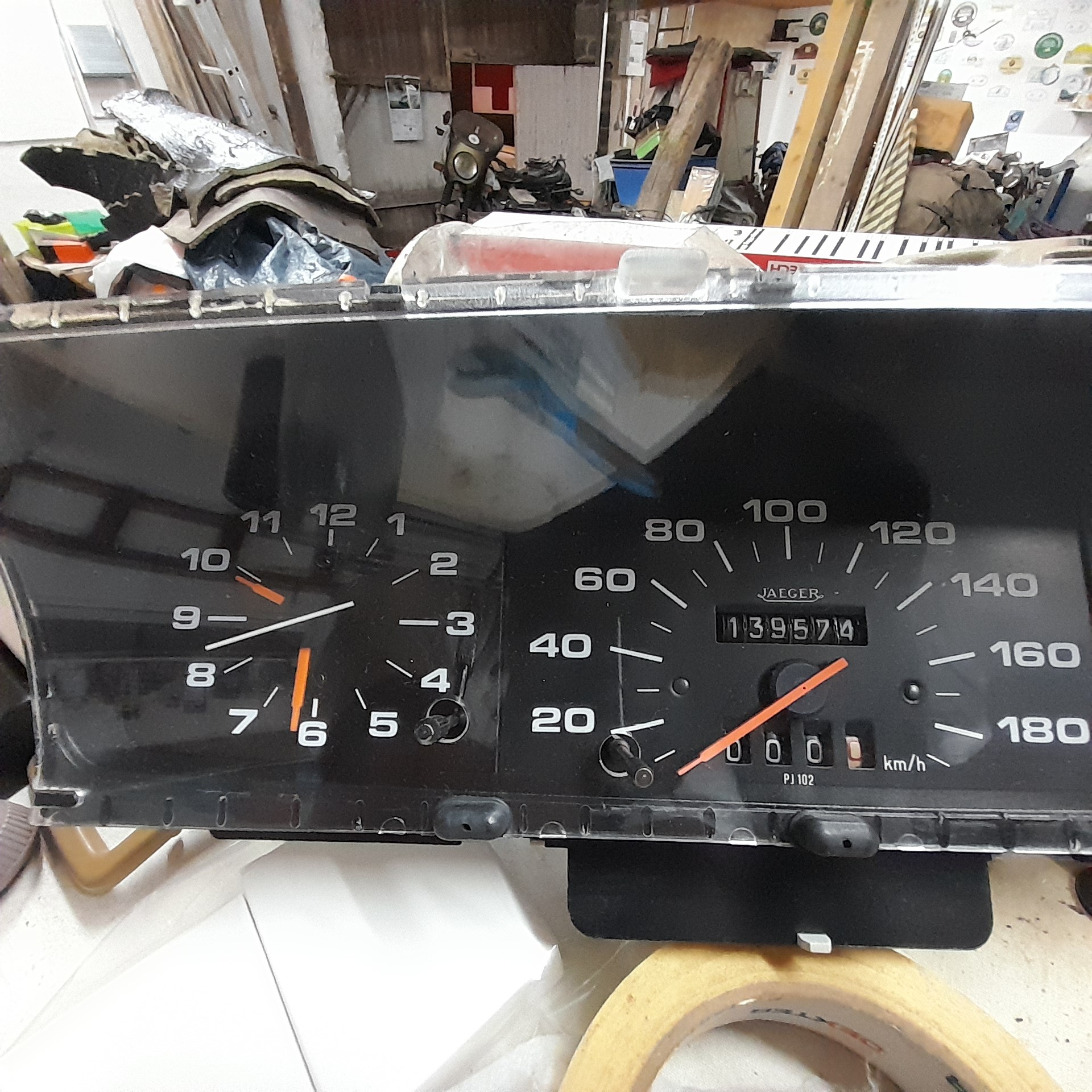

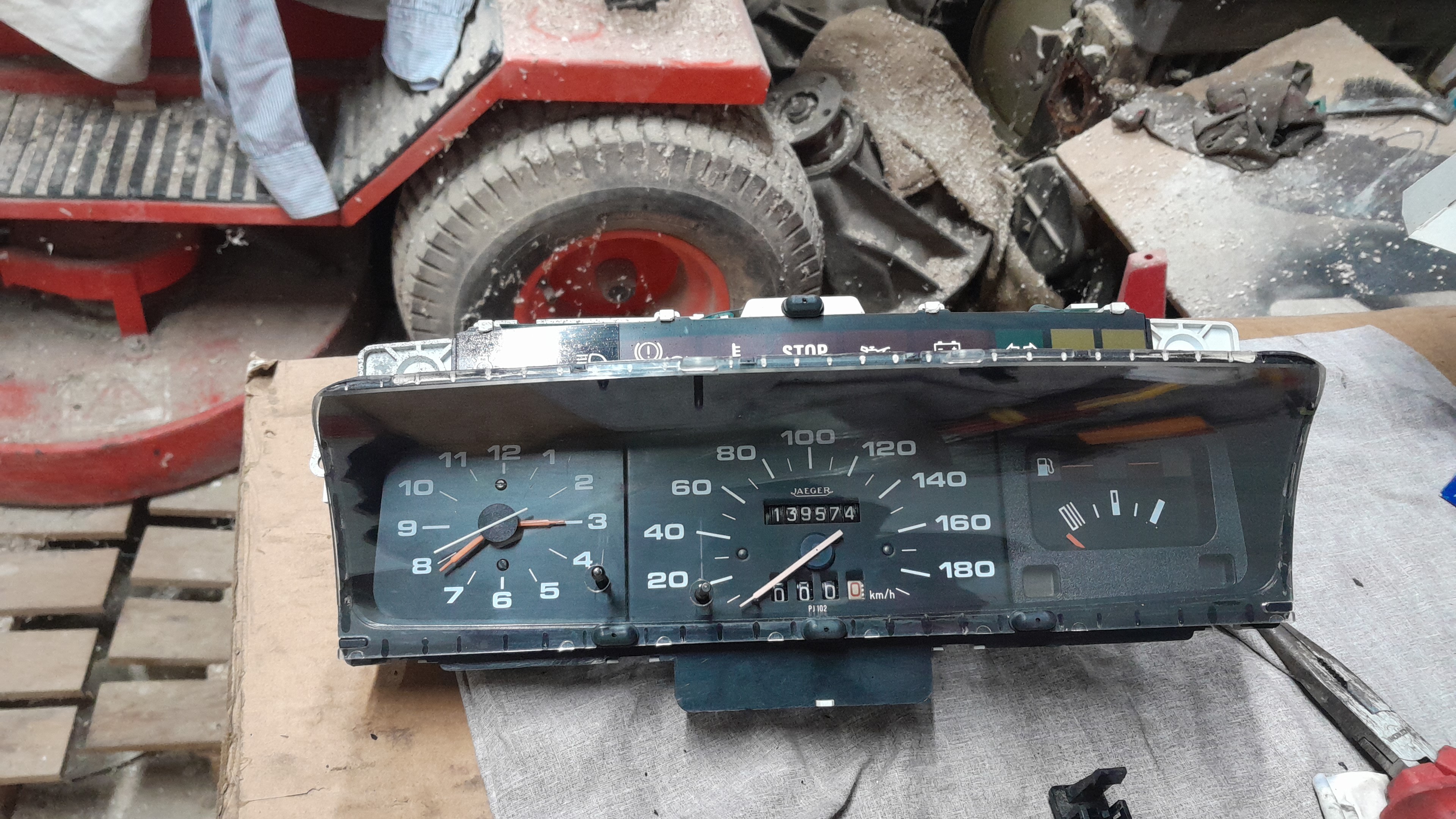

Nettoyage du compteur, changement des ampoules grillées, montage de la nouvelle montre.
J'en ai profité pour chauffer l'aiguille afin de la remettre "droite"
cev604
Messages : 532
Localisation : Nançay
Re: LA CONNERIE DU MERCREDI
Message par cev604 »
Bonjour Diabo !
ça bosse bien ici :bien:
L'aiguille du tachymètre a quelque peu blanchie :roll:
Avec de la peinture pour modèles réduits, elle pourra retrouver sa couleur d'origine. :wink:
Bon week-end. :)

Arff j'ai refermé le plus délicat à ouvrir...bon, je vais ré-ouvrir et sortir mes pinceaux
C'est vrai que c'est tentant
https://www.amazon.fr/Tamiya-Peinture-o ... C68&sr=8-4
diabo
Messages : 437
Message par diabo »
Bon ben comme yavépuka, ben je m'y suis mis. C'est vrai que c'est mieux que blanc délavé.
Merci CEV de veiller :wink:

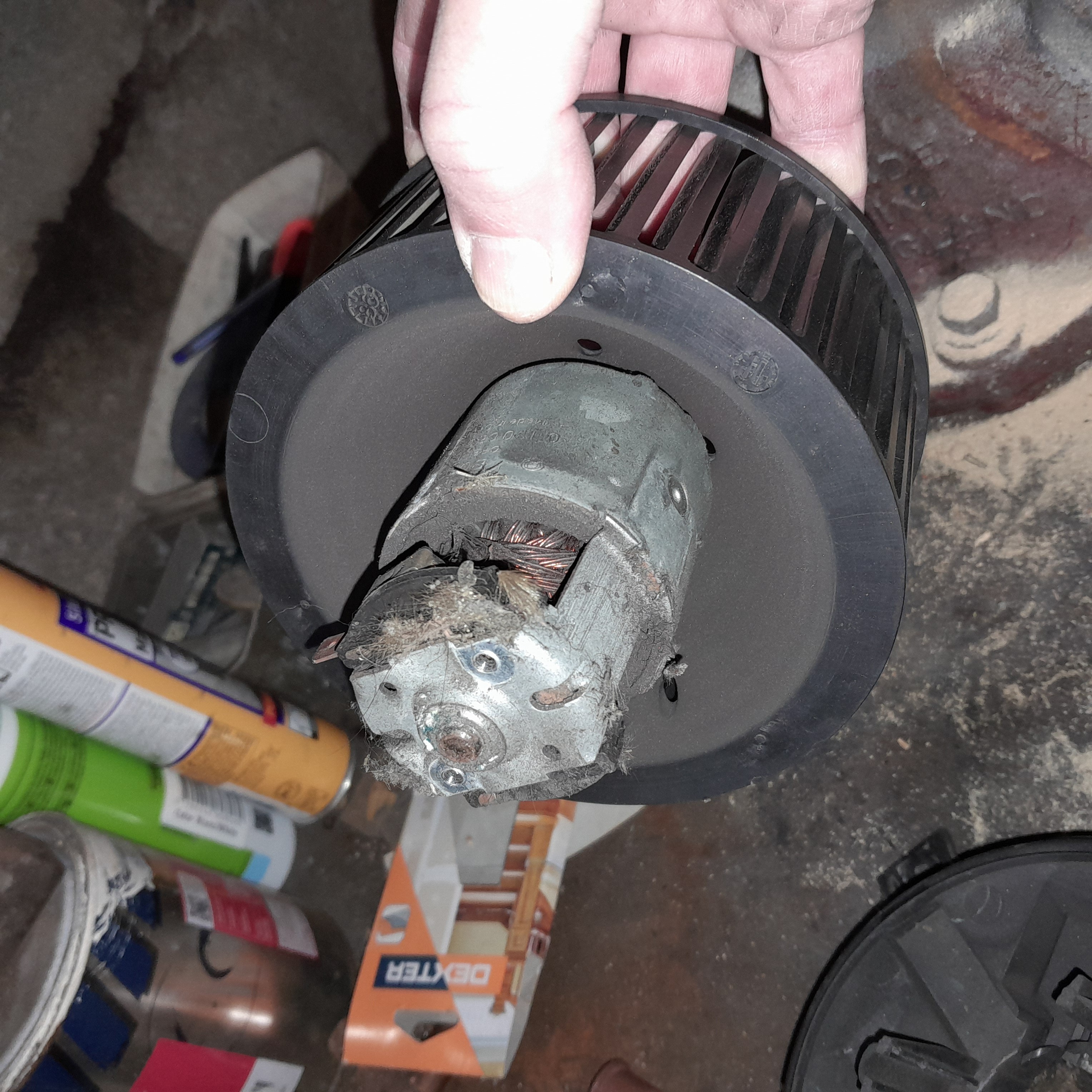

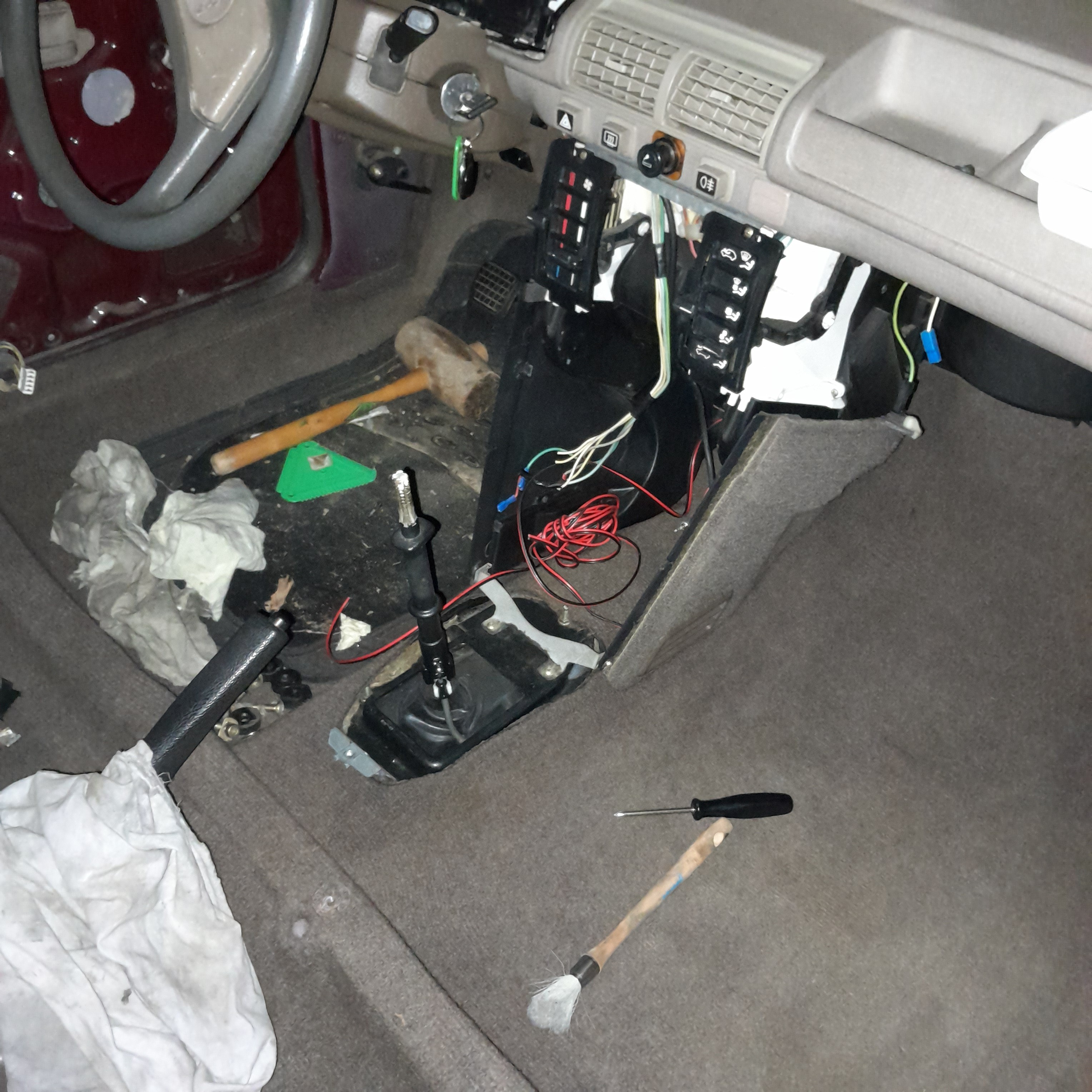

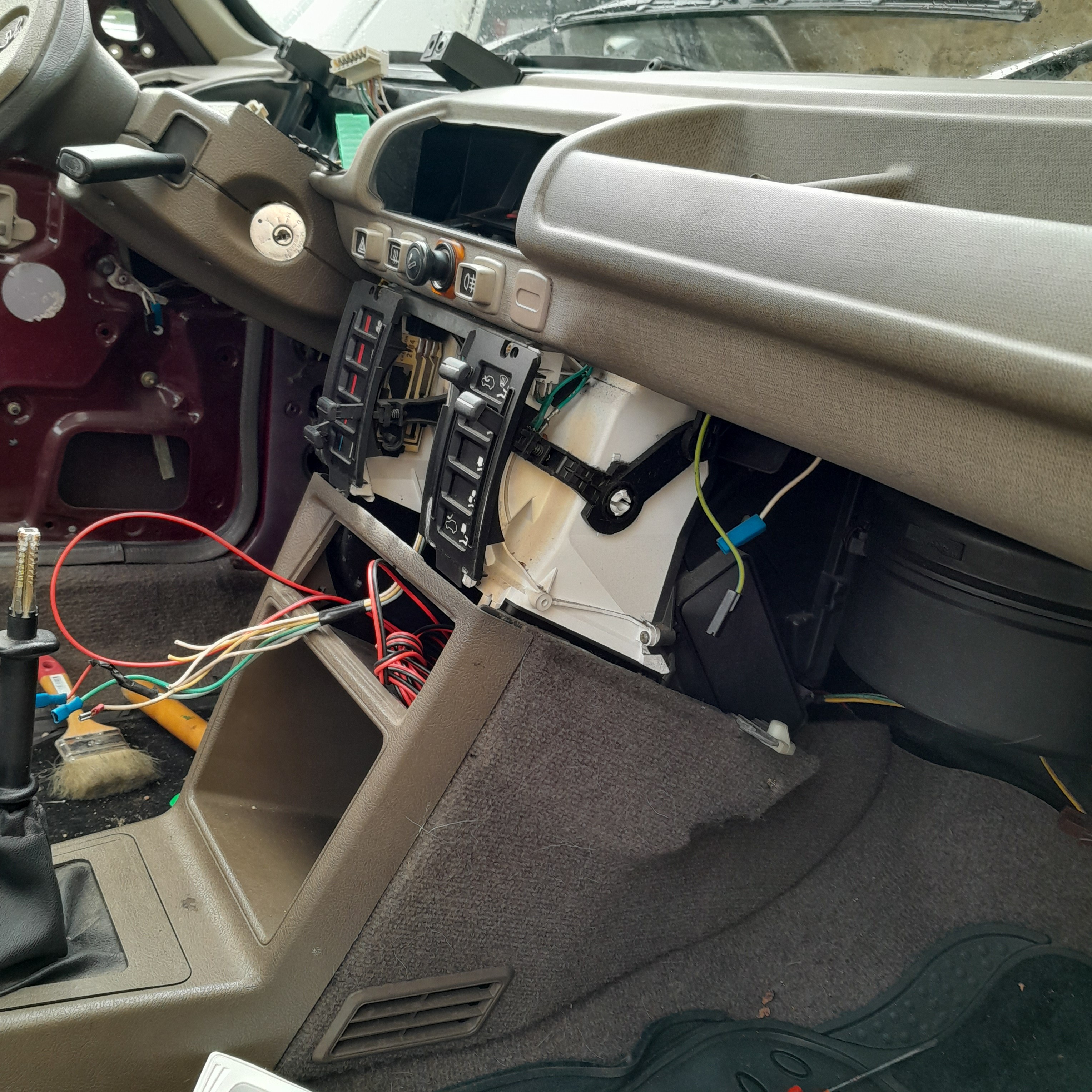

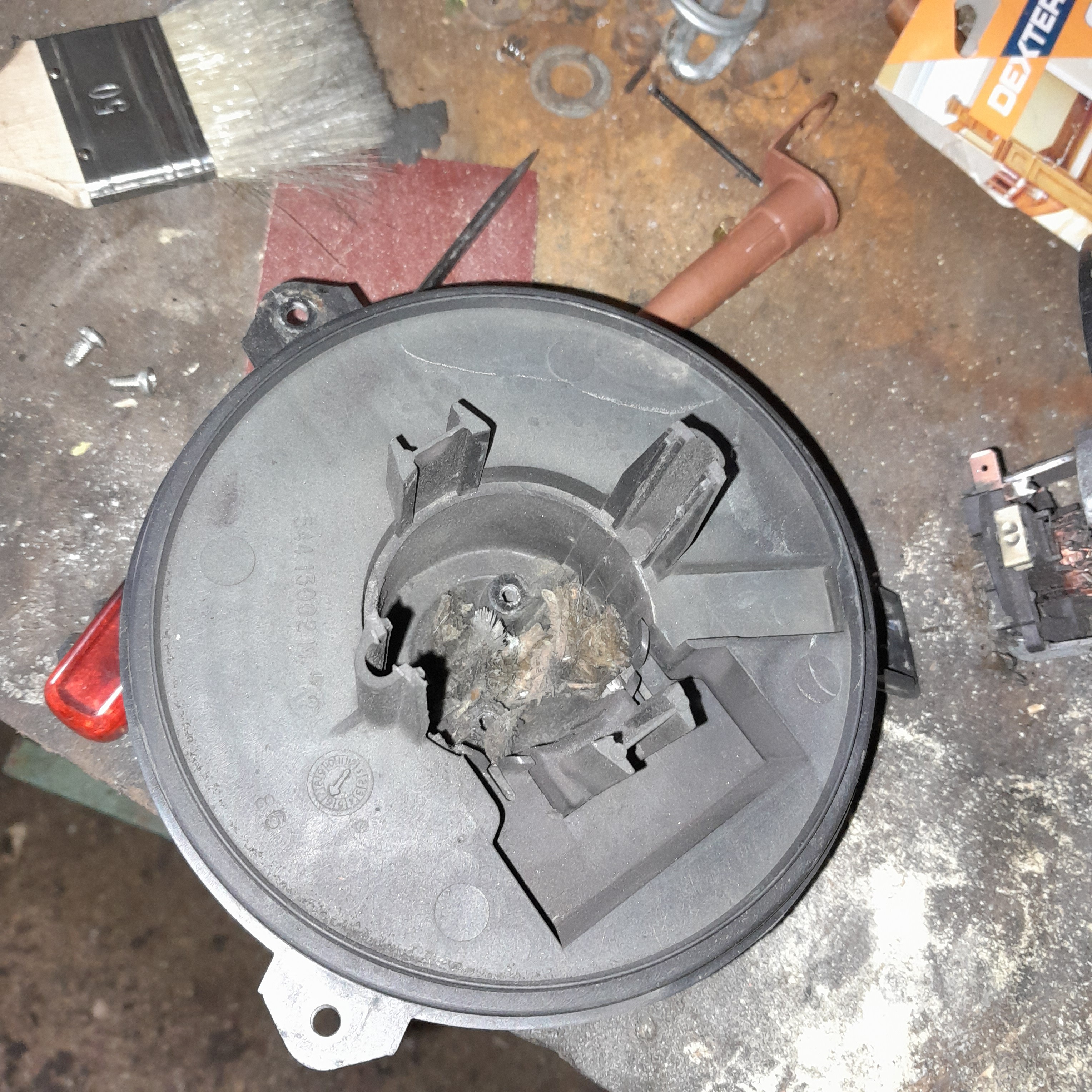

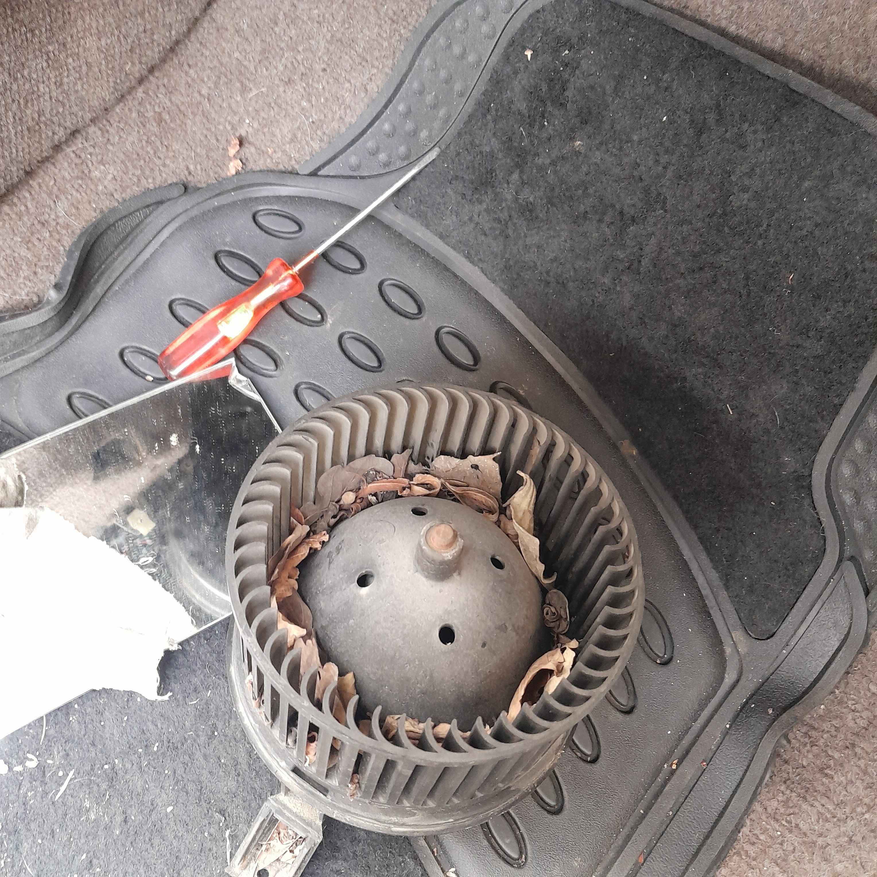

Aujourd'hui, je me suis attelé à réparer le chauffage. Après lecture des fiches pratiques, démontage
:whoa:
La super bonne nouvelle vient de la boite à gant 8):
Après un bon lavage et un bon nettoyage, on remonte
Demain, il faudra que je comprennes pour quoi la ventilo ne s'arrête pas lorsque le curseur est en bas
