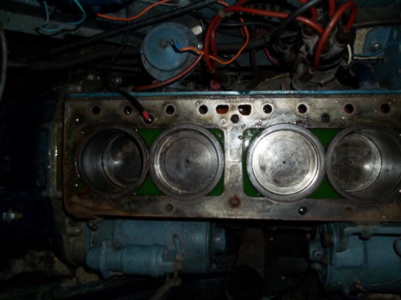

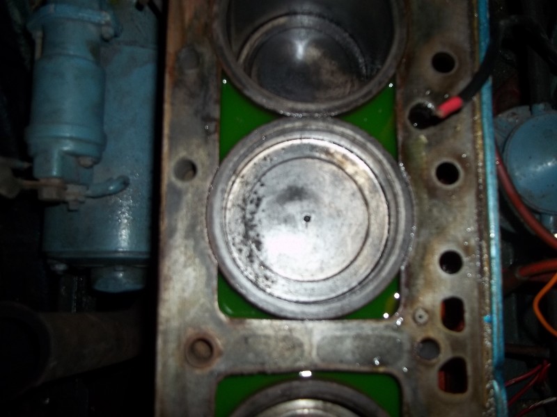

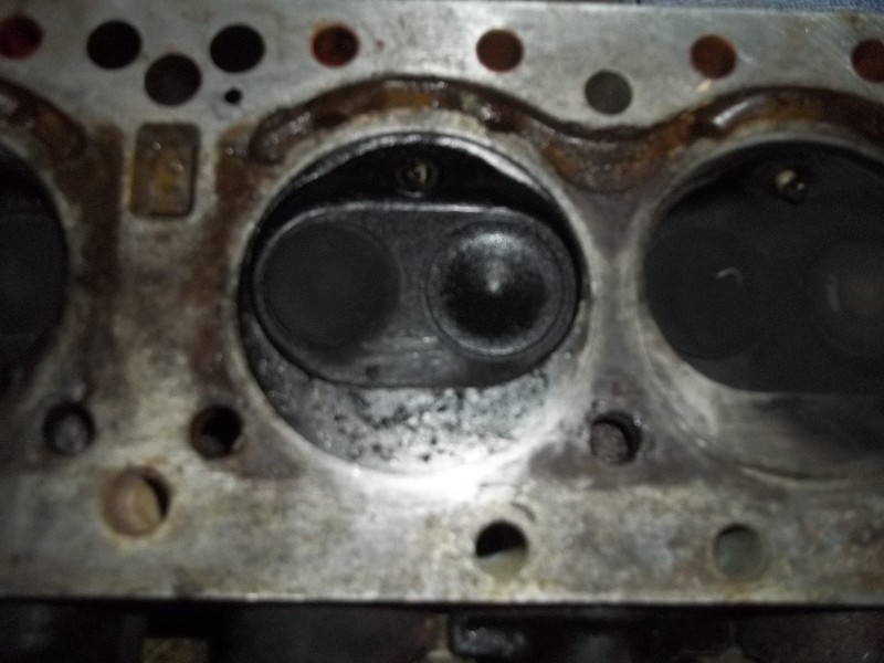

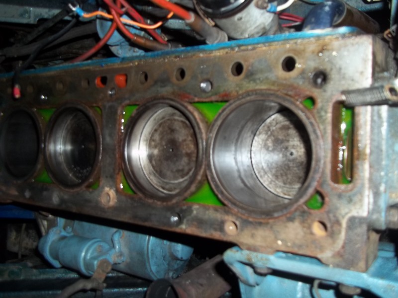

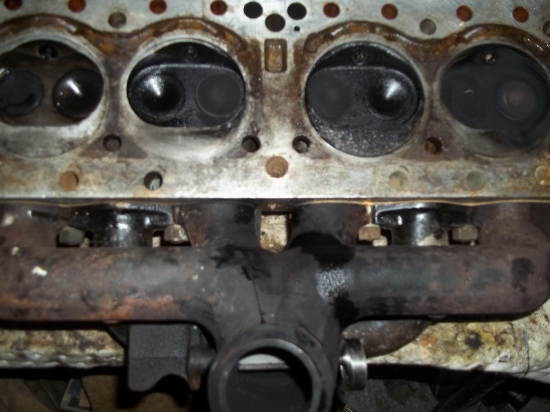

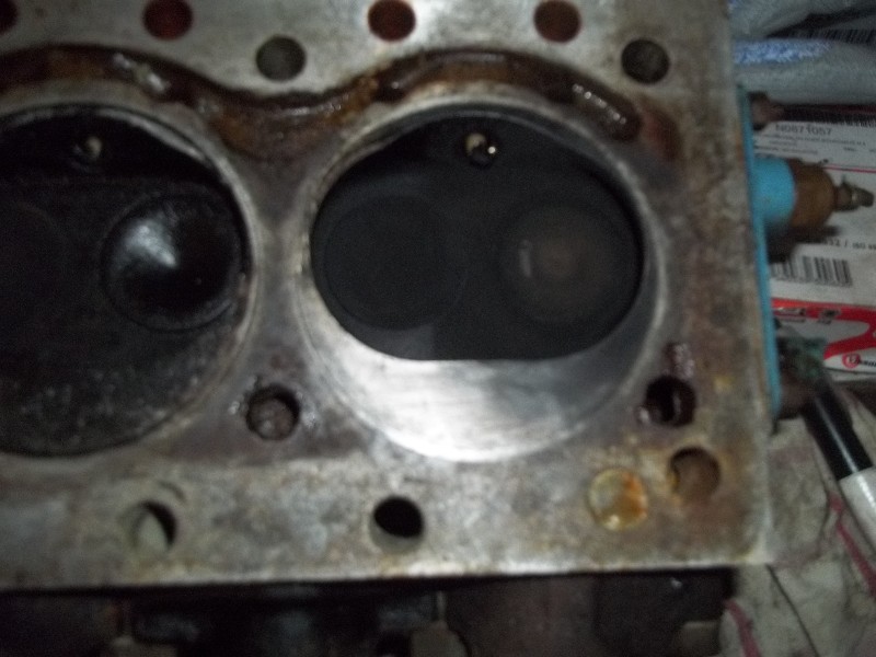

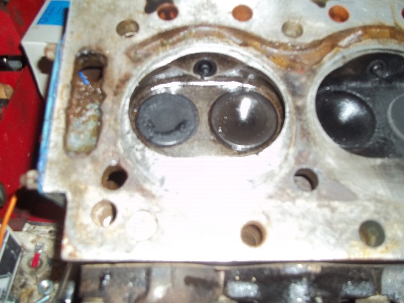

Bonjour, aujourd'hui était prévu une sortie de madame, afin qu'elle voit la lumière du jour. Malheureusement, la carburation en a voulu autrement :? .
Un bruit de cognement dans le moteur se faisant entendre, j'ai décidé de la déculasser.Par chance, il n'y a rien :gene: .
Du coups j'en profite pour regarder mes cylindres et chambres de combustion. Et bien les chemises sont bien lisse, alors un petit coup de déglaçage est à prévoir, et une chambre de combustion super grasse, une dans un état me semblant normal, et les 2 autres, légérement grasse.
Au programme de la semaine qui arrive, dépose des soupapes, rodage des portées et changement des joints de queue de soupapes :) .
Mes tiges de culbuteurs sont toutes en trés bon état, aucune n'est flambé ::d .
Photos dans la soirée

les photos... ;)

Les photos en retard:
Pour le rodage des soupapes, je vais voir récuperer un vieux mandrin avec des mors doux pour le faire par la queue de soupapes. Ma ventouse m'ayant laché :cry: ...
