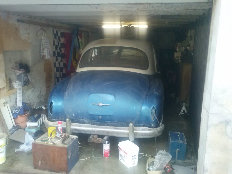

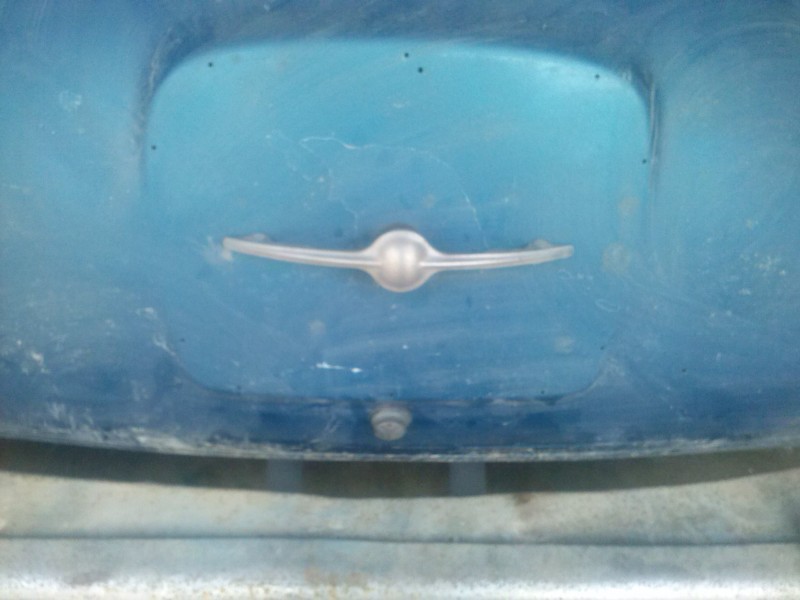

J'attends donc les nouvelles bougies+ kit pompe à essence (la membrane est bien fatigué) + kit carbu. J'ai remise en place le verrouillage du coffre ::d :
Et pour toi Dom, le profil du joint de coffre :) :
J'ai regarder pour le Frégate club de France, bah l'inscription n'est pas donné :gene: , mais les refabrications sont trés intéressante :bien: .
J'ai du jeu dans le levier de vitesse :? . Tu sais où se situe la marche AR ? :0 , j'avoue que j'ai du mal à savoir quelle vitesse est enclenchée :gene: .
Une petite dernière pour le fun ::d :

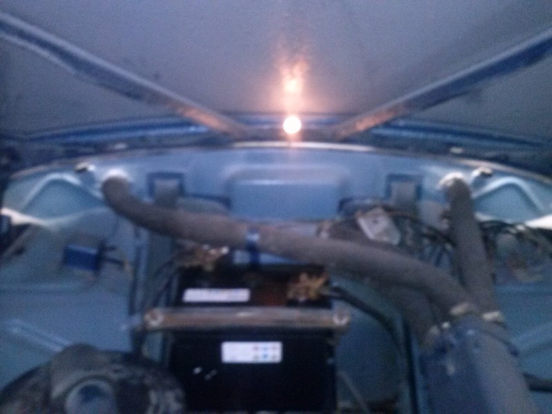

Il y a une ampoule dans le verrouillage de coffre? et j'ai même vu sur les premières photos que tu as un patin de boite en rabe sur la banquette avant .
205 num 2 Surnom: Ma definte
Moteur: 1.6 de 80 (XU51C)
205 Open de 1987 - 180000kms
205 num 1 Surnom: ma belle
Moteur: 1.4 de 75 (TU3F2)
domdej a écrit :Il y a une ampoule dans le verrouillage de coffre? et j'ai même vu sur les premières photos que tu as un patin de boite en rabe sur la banquette avant .
Si tu parles de la poignée, oui il y a une ampoule dedans :) , c'est l'éclairage de la plaque. Plus une ampoule dans le coffre comme sous le capot.
