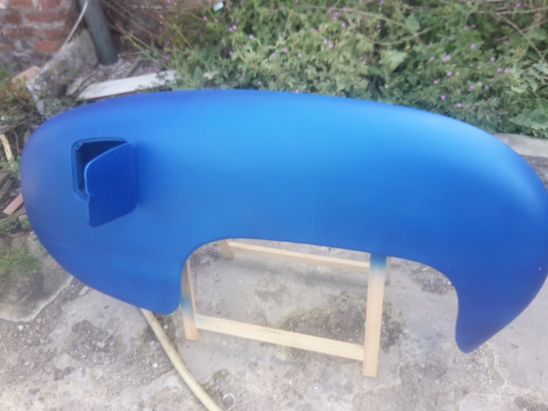

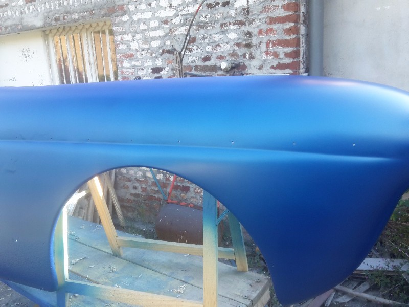

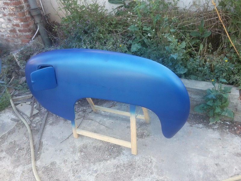

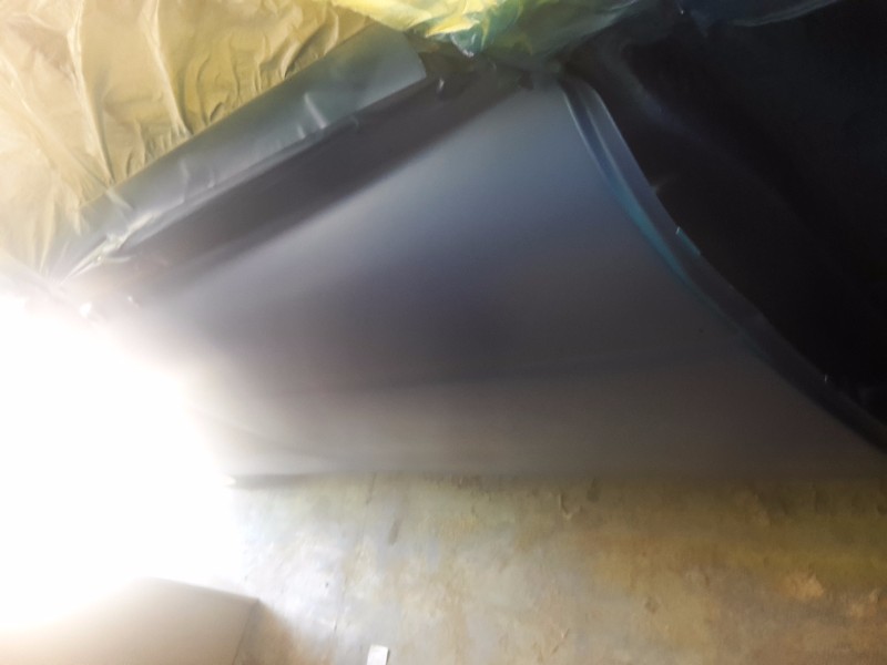

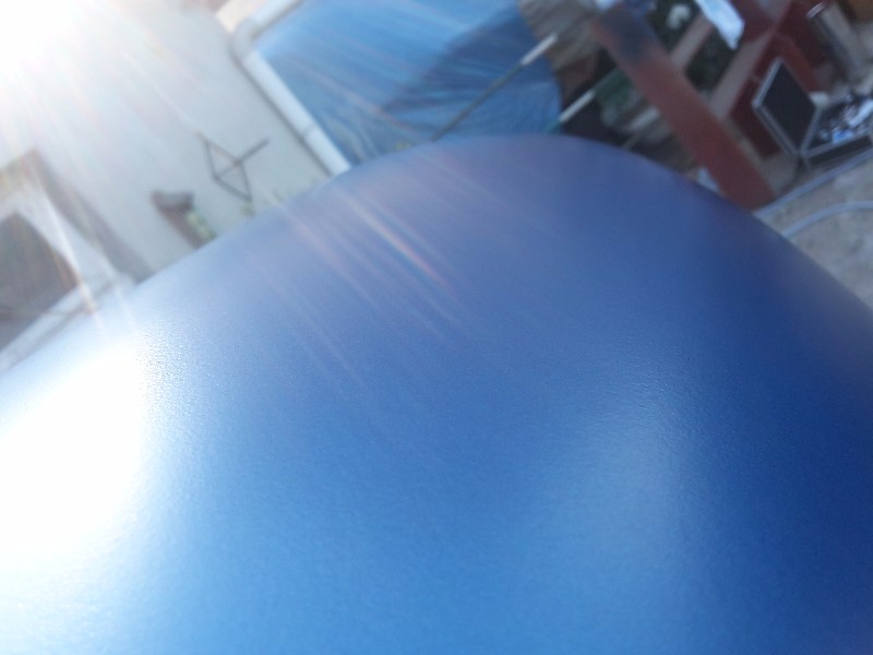

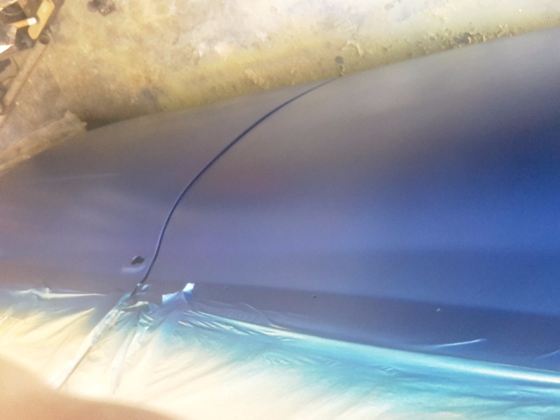

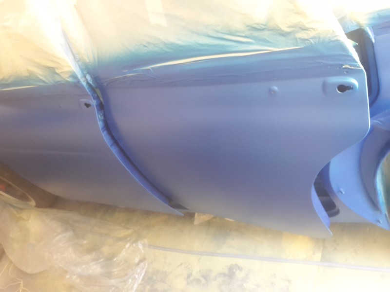

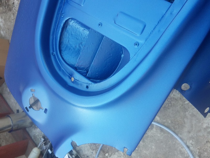

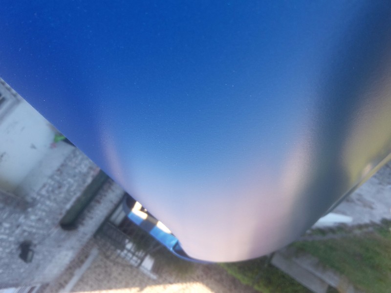

Et bien voilà, je suis passé à l'acte, mais je fais appel aux experts du pétard.

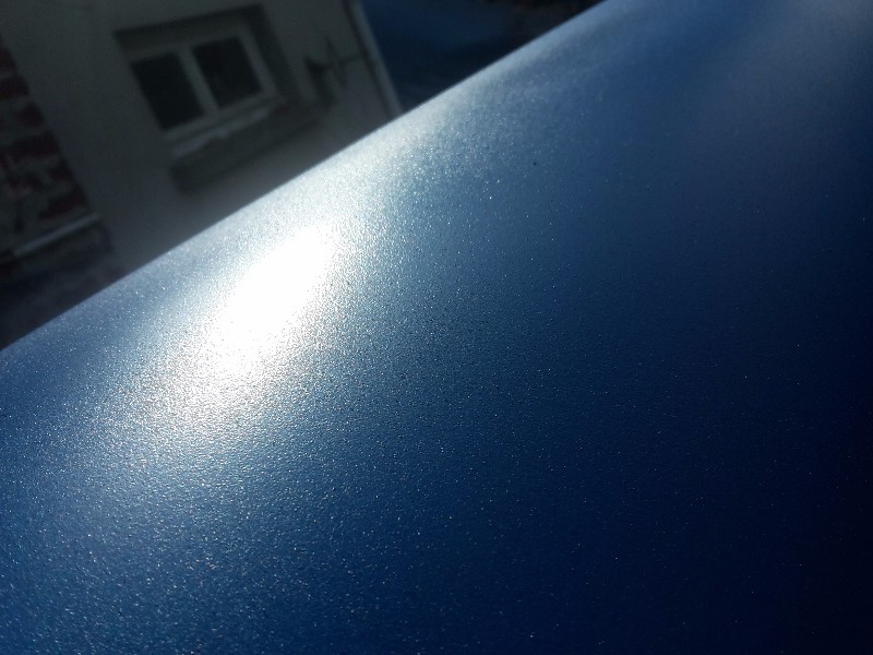

J'ai passé une première couche, mais l'aspect est sableux comme au toucher.
J'ai préféré m'arrêter là, plutôt que de continuer le carnage.
V'là des photos, de loin c'est beau, de prêt c'est autre chose. J'ai peins il faisait 18°C, et à l'ombre.
J'ai dégraissé et dépoussiérer avant peinture.

Aprés quelques recherches, j'ai compris (enfin je crois) pourquoi ça m'a fait ça. Pas assez de diluant.
Sur la fiche technique ils disent 15%., sur le site entre 50 et 70% :? ...
J'avais mis 15%, du coups, la prochaine ça sera à 50%. Mais pas avant jeudi, le ciel est couvert, et il y a de grosse rafale de vent qui léve pas mal de poussière.

Oui c'est ça, je ne sais plus si c'est 1/2 litre de diluant pour 1 litre de peinture, cherche pas elle va être hyper longue a sécher...

Je viens de lire ton MP, c'est la peinture de chez peinture voiture? Si oui alors tu ne l'a pas assez diluer! Il faut diluer a 50 ou 70%!! (Perso je la dilue toujours a 70)
Du coup tu est bon pour remette un coup de ponçage (je te conseil du p800 a l'eau) et rebelotte au boulot ;)
Pour ton problème de poussière, humidifie ton sol avant de peindre, les poussières resterons collés dans l'eau!

Quand j'ai peins, il n'y avais pas de vent. Par contre, si il subsiste une légére peau d'orange aprés le ponçage, c'est grave ou pas?

A mon amble avis et au vu des couches de primer, je poncerais jusqu’à que tout soit lisse...Une peinture c'est comme une moisson, tu récoltes ce que tu as semés.... Et tu n'est pas une semaine, prend ton temps, normalement tu ne va pas le regretter.... On en parle après

L'idéal serait bien entendu de ne plus avoir cet effet de peau d'orange, lorsque l'on fait une réparation sur un véhicule "commun" sa passe très bien, en revanche pour une restauration, il est mieux d'avoir une préparation encore plus soigné ;)

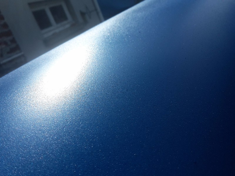

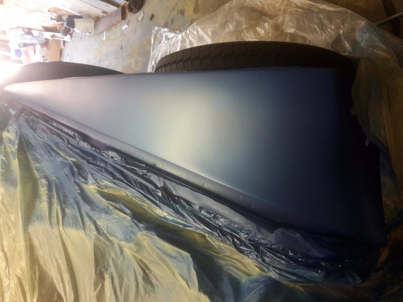

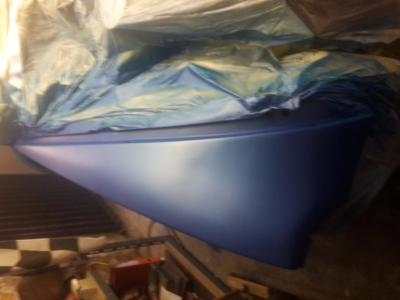

Et bien messieurs, j'ai suivi vos conseils avisés :) !!!
Mais complétement :lol: , n'ayant pas de 800 à l'eau, j'ai fais une passe au 600 à l'eau, suivi d'une 1000 à l'eau.
Résultat, plus de peau d'orange ::d !!
J'ai fais des photos, mais elles ne sont pas représentative de la réalité :? , je ne sais pas pourquoi, mais le rendu n'est pas le même qu'à l'oeil ou au touché. Mais je suis tout de même content.

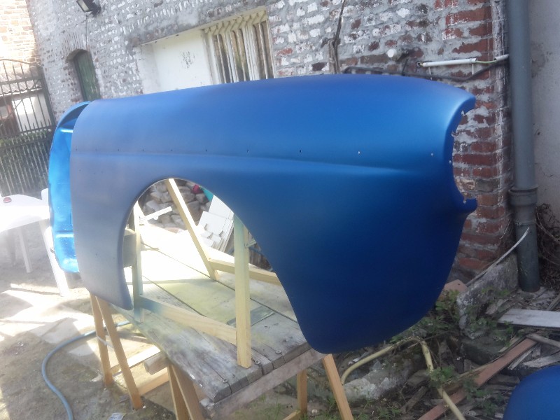

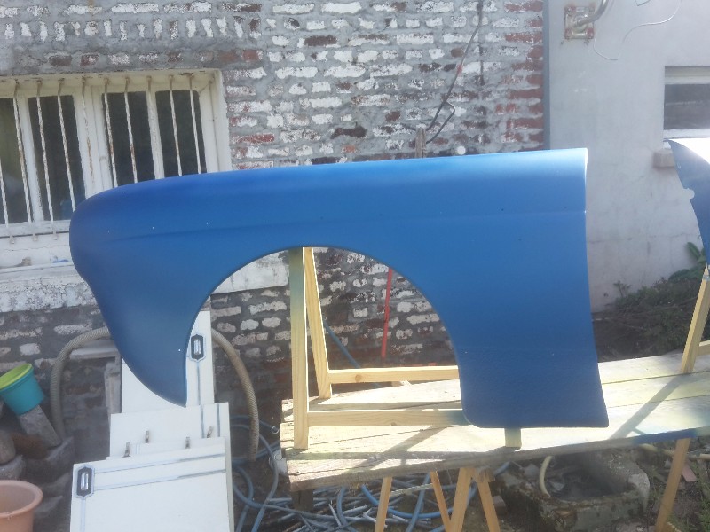

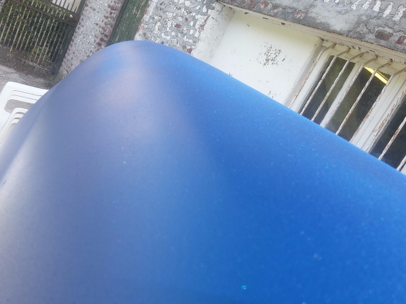

Ça y est, les ailes sont enfin peintes :).
De ce matin. Astreinte chargée, j'ai bossé de mardi à hier en non stop. Du coups, pas moyen de peindre :(.
Mais je l'ai fait ce matin pour les ailes, et le résultat me satisfait mis à part 2 ou 3 coulures :? .
Quelques photos de ce matin:
Le vernis n'est pas mis. J'ai eu finis que les moucherons commencaient à me faire ch**r :x !!! Je le ferais demain. Pas le choix, je ne veux pas prendre le risque d'en avoir un dans le vernis...

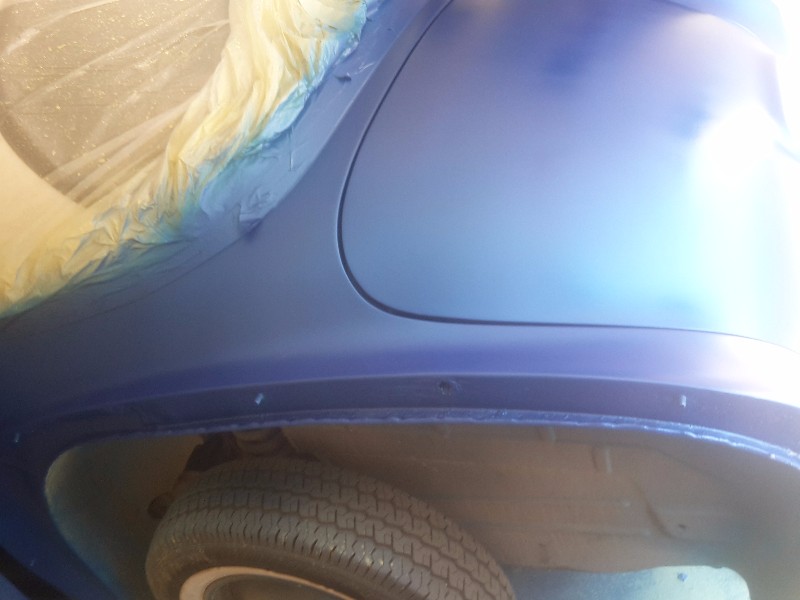

Cet aprém j'attaque la caisse. Il me reste 3kg de peinture, et j'ai suivi le conseil de David, j'ai dilué à 70%, et on sent bien la différence :)

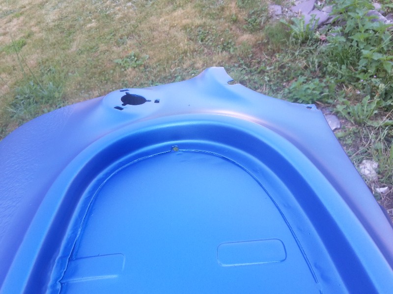

Et voilà, la voiture est peinte également, mais j'ai 1 ou 2 coulures :( .
Demain matin, debout 6h, ponçage à l'eau et au 1000 ou au 800, je repasse une couche, et j'attaque le vernis.
Maintenant que j'ai compris pourquoi j'ai fais les coulures :gene: .
Le must, pas de poussière ou autre dans la peinture. J'ai acheté un produit à pulvérisé pour limité la poussière au mur est au sol. J'avoue qu'il marche plutôt bien :).
Les photos ::d :
