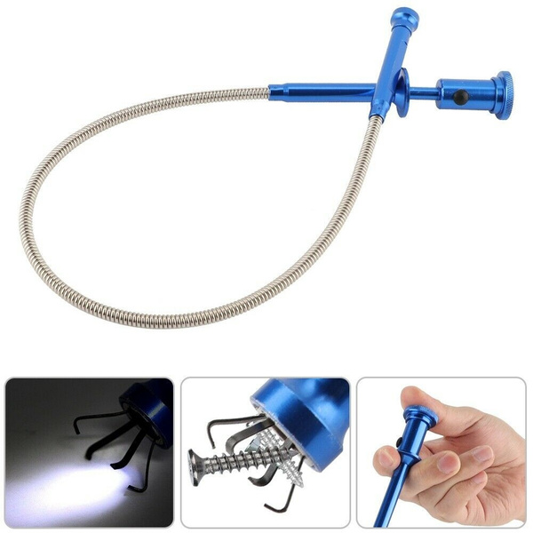

Re: La pêche à la jauge
Tu peux utiliser un flexible à griffes rétractable. :wink:
