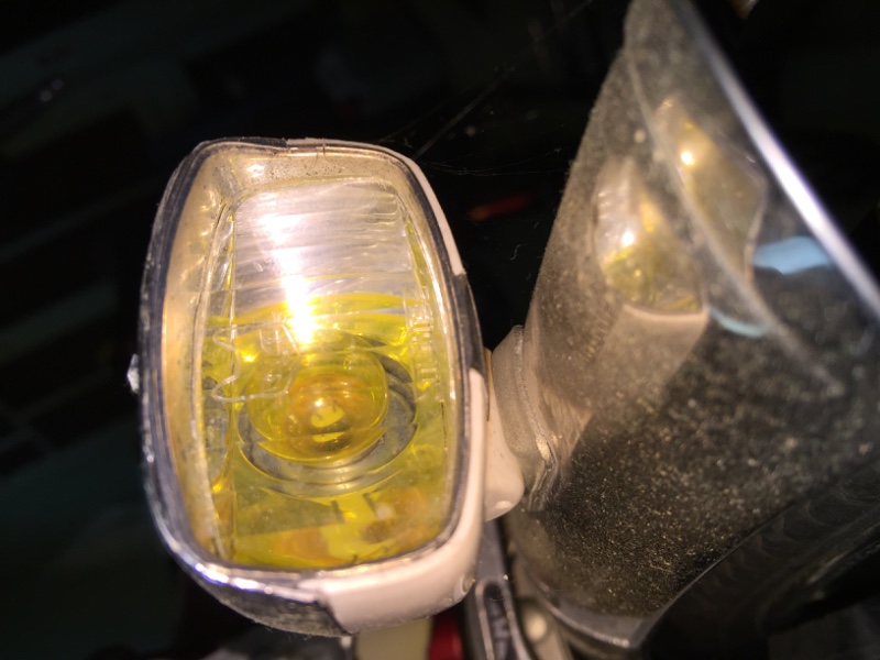

Tiens, le voilà le Motobecane du Dudu ::d
Faut croire que j'étais sportif à l'époque ! :lol:
L'ampoule d'origine qui lui donne un beau regard ::d

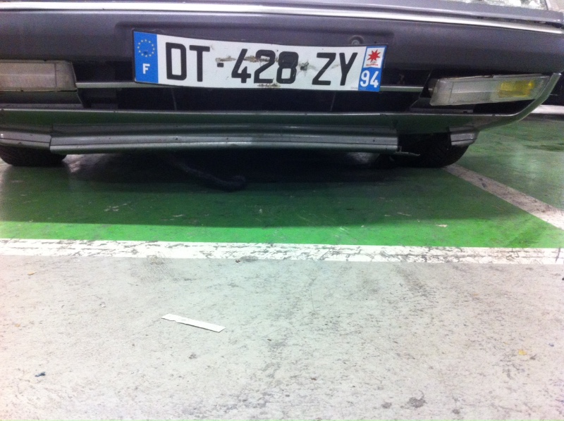

Re: la XM 2l VIP du Duduch' * HS !*
:x
pat76
Messages : 636
Localisation : bihorel 76
Message par pat76 »
duducharles a écrit ::x
:oops: qué passa !! dudu
