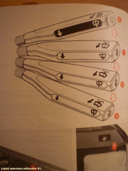

Sur la phase 1 des millésimes 83 à 87 , ça fonctionne ainsi :
Notice fonctionnement commodo essuie glace et lave glace phase 1.
Je pense que ça doit être pareille sur la phase 2.

Non ce n'est pas comme ça sur toutes les phase 1. Sur mon AM85 le commodo n'est pas comme ça. Il a une forme trapézoïdale. On appuie au bout pour mettre en fonctionnement. On tourne pour changer les vitesses. On tire vers le volant pour le lave-glace, vers le bas pour l'arrière.
Mais électriquement je pense que le câblage est le même.
