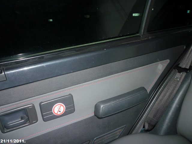

Sur la 3 portes cela peut venir des ailes AR et des vitres de custode.
Sur la 5 portes il y a une grille d'aération sur les portières AR.
Cette grille possède une feuille collée pour limiter le bruit de l'air et les éventuels infiltrations d'eau.
Contrôler leur présence sur la version 5 portes.
C'est cette grille là :
Au reste ,il est quasi impossible de conserver une 205 étanche sauf en la laissant toujours au garage et en ne roulant que par très beau temps . :roll:
Bon courage dans ta recherche.

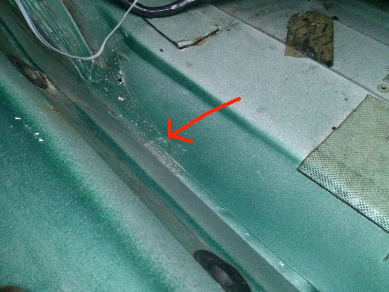

Ayant créer un topic pour mon problème, je le reposte ici, dans le topic adapté :
Après avoir retrouvé plusieurs la moquette au pied du conducteur trempée dans ma 205 Roland Garros Cabriolet, j'ai tout démonté afin de voir d'où cela pouvait venir. En arrosant la voiture, j'ai constaté que l'eau s'infiltrait par une petite rainure sous le plancher. Comme une image vaut mieux qu'un long discours, voilà où ça se passe :
D'abord une vue d'ensemble pour situer :
Et c'est par là que l'eau arrive avant de stagner un peu plus loin, dans le creux :
Certains d'entre vous ont t'ils déjà eu le même cas ? D'où peut bien provenir cette eau ?

Salut, l'eau arrive par là, elle ne sort pas de là :bien:
Ça ressemble bien à une entrée d'eau au niveau du parebrise ou de la baie de parebrise.
Regarde par ici, ça a déjà été traité X fois :bien:
