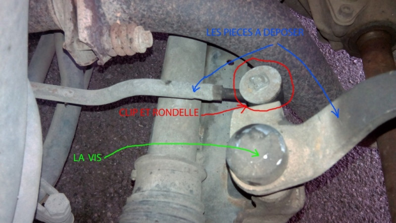

Commence par vérifier le serrage du pivot de renvoi qui est vissé sur le berceau (à gauche vers l'arrière du compartiment moteur).
Retire le cache en alu et vérifie le serrage.
Voici une photo de JPB (flèche verte):

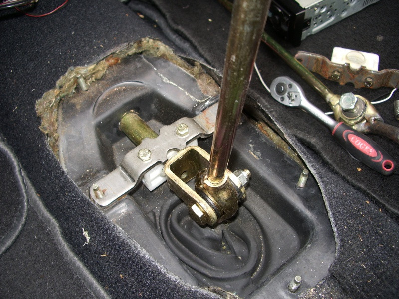

et si ce n'est pas ça, il faut regarder du côté des demi-coussinets de palier (dépose cache plastique levier vitesse => pièces en plastique blanc).
Par contre, c'est NFP.
Photos d'un autre forum :

Moi, je le démonte par en haut sans problème :)
