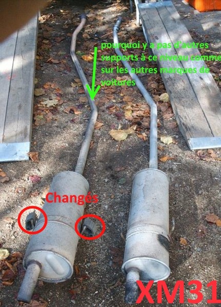

j'ai la ligne d’échappement qui tape quelque part quand je passe sur un dos d’âne, j'ai cru au début que c’était le panier de roue de secours, mais en le démontant le bruit est toujours la. alors j'ai changé les 2 support caoutchoucs qui tiennent le silencieux mais aucun changement.
Est ce qu'il manque d'autres support au milieu de la ligne???

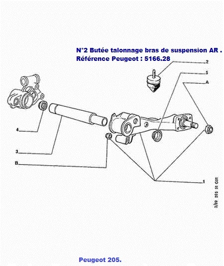

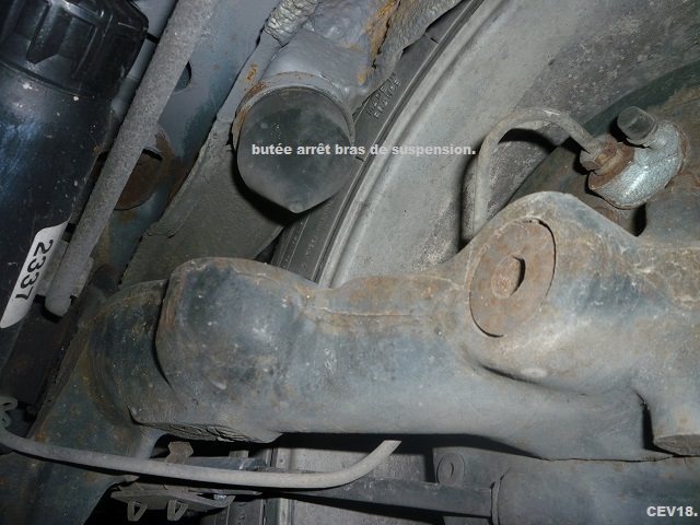

Il n'y a pas d'autres fixations sur la ligne d'échappement des 205. :wink:
:voyons: Cela pourrait provenir d'une butée d'arrêt, d'un bras de suspension, manquante ou perdue ? :
On a parlé sur ce topic :
http://www.planete-205.com/forum/planet ... 61802.html

CEV a écrit :Il n'y a pas d'autres fixations sur la ligne d'échappement des 205. :wink:
Merci je vérifierai et je te tiendrai au courant
Messages : 13974
Re: Ligne d'echappement
Sur les 2 diesel non catalysée, il n'y aucun silent bloc pour le tube intermédiaire, mais la tige est effectivement présente, car sur les 205 diesel avec pot catalytique et les essence catalysée, il y a un silent bloc a cette endroit là. Bien fixée et les silents-blocs du silencieux en bon état, la ligne ne touche nulle part.
Bonsoir, j'ai vérifié et j'ai bien les 2 butées d'arret
