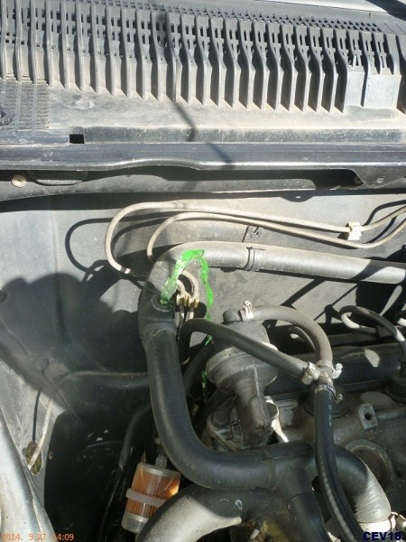

As-tu ouvert les purges pour évacuer l'air ?
Un se trouve sur la boîte à eau devant la bobine HT et l'autre derrière le carburateur.

Les 2 vis de purges doivent être ouvertes, moteur à l'arrêt et fermées une fois qu'il n'y a plus de bulles d'air.
Fermer les vis de purge une fois que le LDR coule en jet continu (plus de bulle d'air).

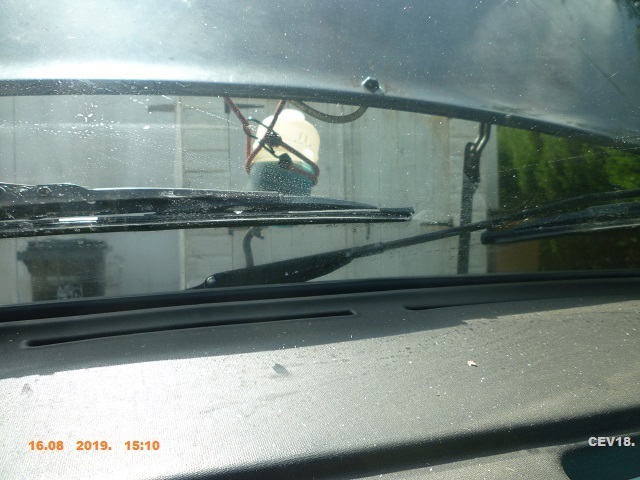

:!: ATTENTION :!: Il ne faut jamais démarrer le moteur avec les vis de purges et les bouchons ouvert, sauf celui du vase d'expansion maintenu en position haute :
Laisser le vase d'expansion en position haute sans bouchon durant toute l'opération.
Le fermer et le remettre en place une fois celle-ci terminée (après déclenchement du ventilateur).

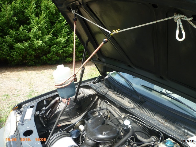

Comme les vidanges moteur/boîte et LDR, de ma GT, arrivent bientôt à échéance , j'ajouterai donc quelques photos concernant la procédure adéquate. :wink:
Bon courage. :)

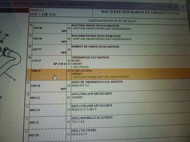

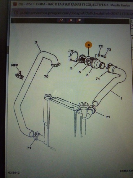

Quand j'ai changé mon thermostat, j'ai remarqué qu'il était gravé 82 au centre de celui-ci. Surement la température ou il commence à s'ouvrir.
Re: Liquide de refroidissement
Effectivement c'est bien 82°C, sur les moteurs XV-XW-XY , commercialisés dans les pays chauds ou tempérés.

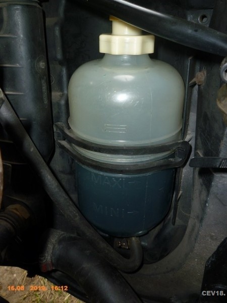

Effectivement, sur les moteurs XV-XW-XY d'origine 104, il faut laisser le vase d'expansion en position haute et sans bouchon, durant toute la procédure de vidange.
Le fermer et le remettre en place, une fois celle-ci terminée : après le déclenchement du ventilateur et l'arrêt du moteur.
Position du vase d'expansion durant le remplissage du radiateur.

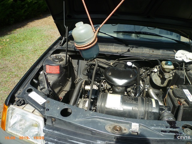

Position du vase d'expansion lors de la phase de dégazage moteur tournant.
Effectuer des accélérations pour faciliter le dégazage.

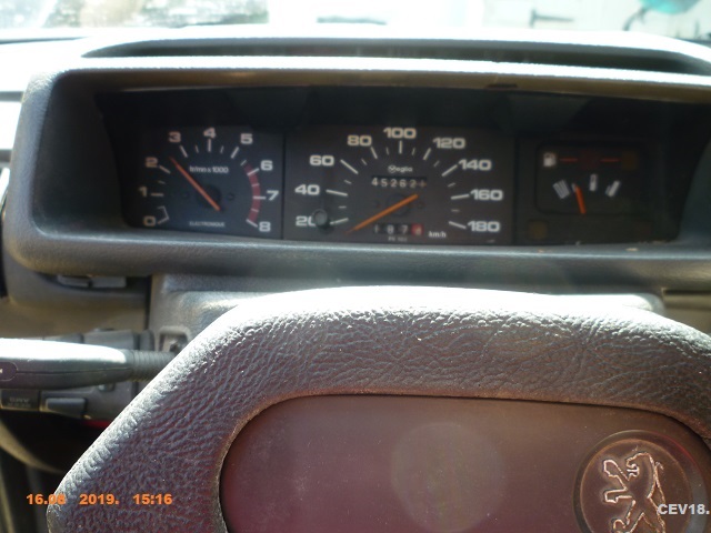

Le ventilateur doit impérativement déclenché, une fois fait, laisser le moteur tourner 5 à 10 minutes supplémentaires.

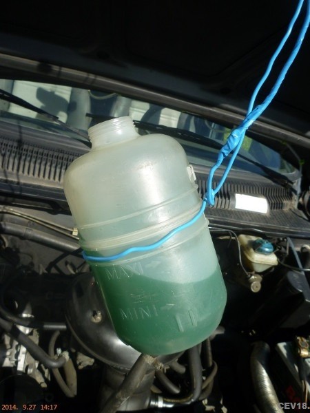

Ventilateur déclenché, moteur stoppé, on peut fermer le vase d'expansion le décrocher et le remettre à sa place.
Vase d'expansion en place.
Bonne soirée. :)
