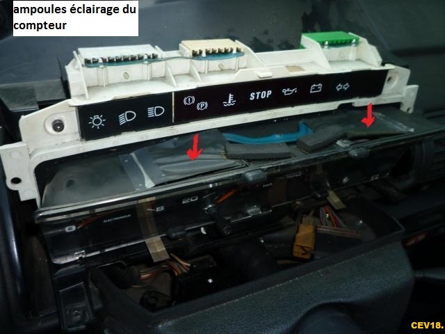

Pour remplacer ces 2 ampoules d'éclairage , il suffit juste de démonter la casquette du compteur. :wink:
Pour le démontage sur la phase 2 comme la tienne :
http://www.planete-205.com/forum/planetesujet-90.html
Et sur la phase 1 comme la mienne :
http://www.planete-205.com/forum/planet ... 62308.html

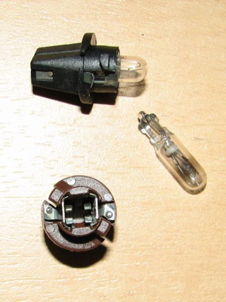

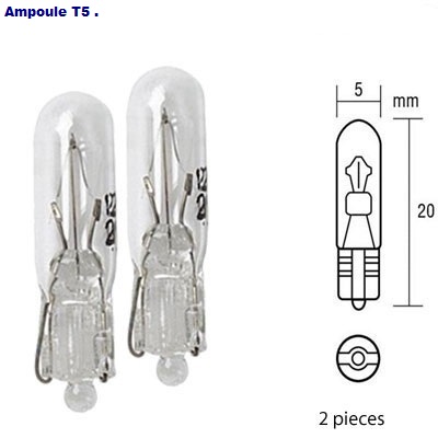

C'est une ampoule de type T5 ou W1 de 1,2 watts :
On les trouve en concession/garage/centre auto et au rayon auto des super/hypermarchés.

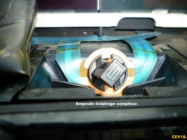

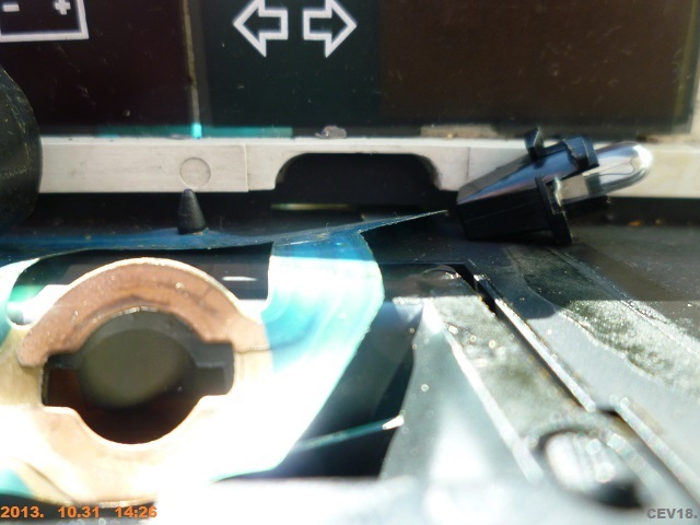

Casquette compteur déposée : ici une phase 1.
Les ampoules sont situées sous le chatterton noir.

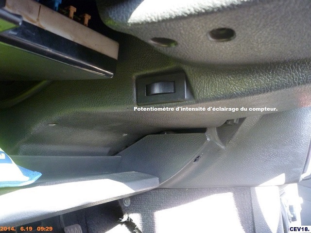

Sur certaines versions l'intensité de cet éclairage est réglable par un rhéostat situé sur le cache de la colonne de direction :
Rhéostat d'intensité d'éclairage du compteur .
