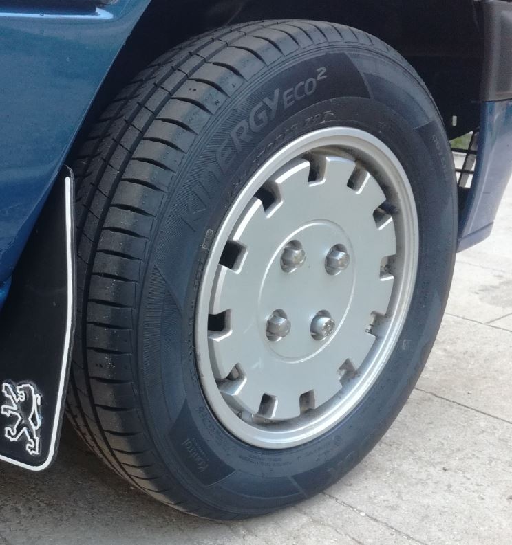

maxdata63 a écrit : jeu. 31 déc. 2020 10:57 Ces jantes vont bien sur ce genre de 205, la mienne en est équipé.

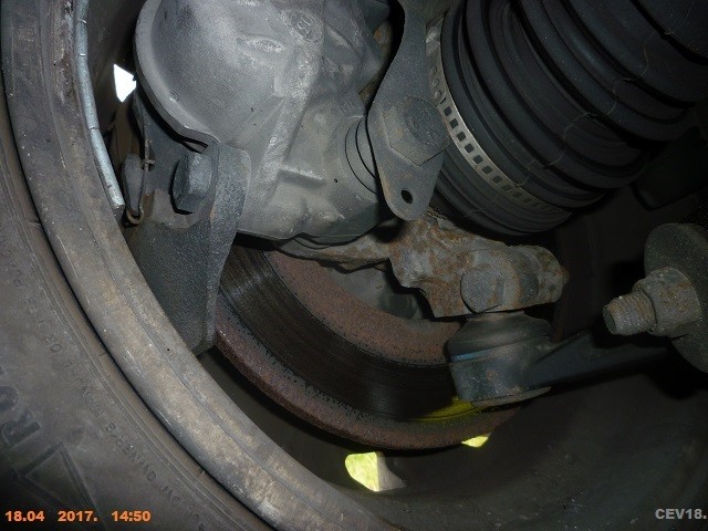

Attention toutefois au moment de l'équilibrage que le technicien ne mette pas les masses d'équilibrage là où l'étrier passe !
Oui merci, cela passe tout juste effectivement ! Il va falloir éviter cela mais également éviter d'en mettre sur l'extérieur comme c'est le cas sur la photo... Merci pour ton retour.
Re: [Génération] Ma 205 Génération de 1998

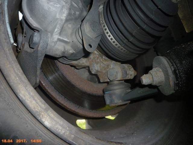

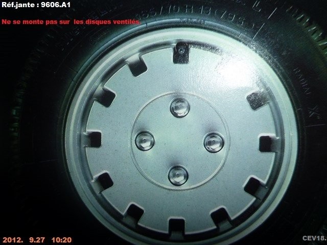

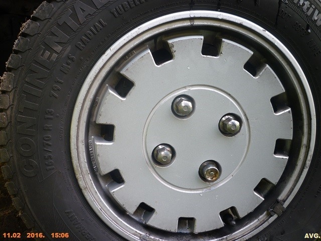

Cette jante se monte sur les versions de toute la gamme 205, excepté sur celle équipée de disques avant ventilés.
Disque de frein avant plein.
Disque de frein avant ventilé.
Jante alliage speedline 13 pouces, référence catalogue 9606.A1

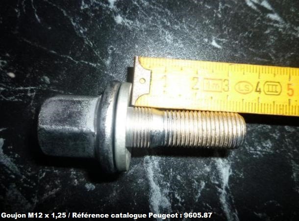

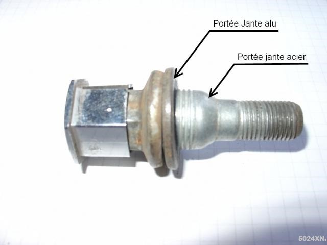

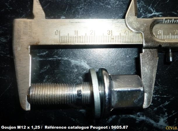

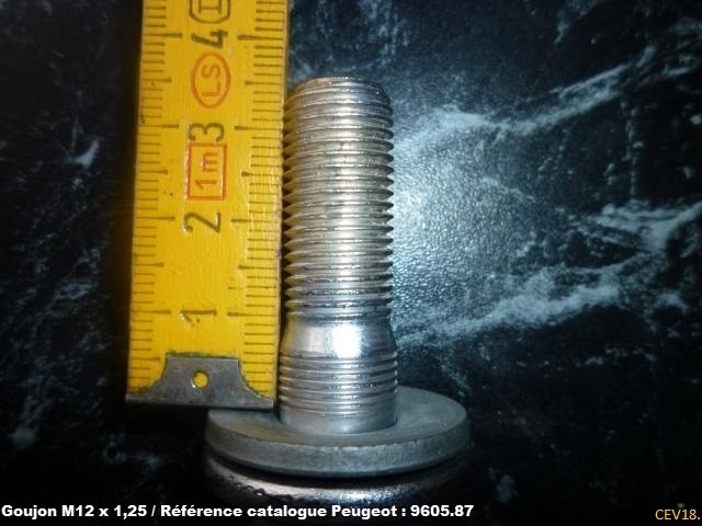

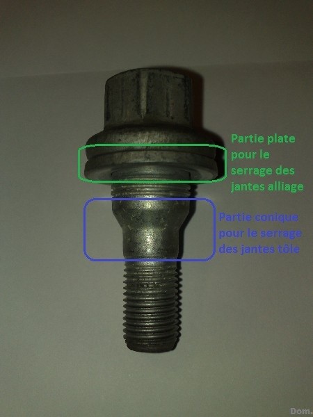

Il te faudra également remplacer les écrous à portage conique par ceux à portage plat ou bien utiliser des écrous à portage mixte :
Ecrou à portage plat pour jante alliage Peugeot.
Ecrou Citroën à portages mixtes pour jante alliage ou tôle.
Ecrou à portages mixtes

Oh ils savent faire, je leur ai demandé et ils ont équilibré sur le bord intérieur côté boîte de vitesse. RAS depuis 2000km et aucune vibration.
Ce sont franchement les jantes les plus belles pour les 205 hors GTI. Celles de XS font trop jante tôle à côté.
Et le grand avantage c'est qu'elles ne sont pas cher ::d

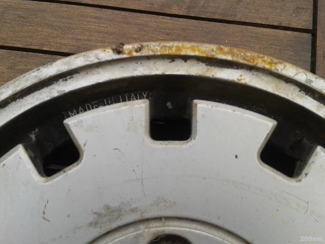

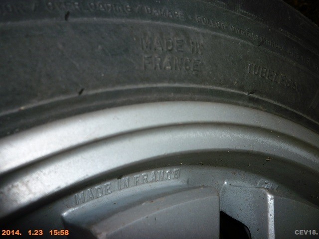

Fabrications française et italienne pour cette jante : :wink:
Made in France.
Made in Italy.
Effectivement, la pose des plombs à l'intérieur est plus esthétique qu'à l'extérieur : :bien:
