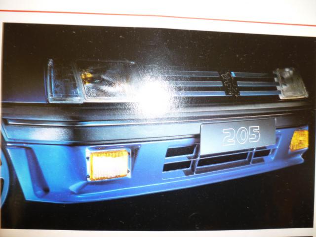

Quelles sont les différences entre les deux???
Désolé j'y connais rien, mais ça sera toujours plus beau que les deux trucs ronds qui pendent.
Re: Ma 205 GT de 1985
La première est plus rare ,plus jolie aussi, et correspond davantage à la phase 1 des millésimes 83 à 87 ,comme les nôtres.
La seconde est beaucoup plus répandue et montée d'origine sur les GTI/ CTI/Gentry/XS/Dturbo/Roland Garros/ ainsi que la Rallye et la Sacré Numéro du millésime 96 ,avec des grilles d'aération à la place des LPs,sur ces 2 versions là .

C'est facile à trouver cette jupe de phase 1???
Elle n'est pas très différente de la phase 2.
C'est ce que j'alais dire, la jupe phase 2 est pas trop dure à trouver.
La phase 1, bien que (j'en suis d'accord avec dudu) s'accordant bien avec les 205 phase 1, sont plus difficiles à trouver. Je regardais sur leboncoin ce matin, il me semble qu'il n'y en ait que deux à vendre.
Elle est bien différente des jupes phase 2, elle comporte des antibrouillards intégrés (contrairement aux siem) et la forme n'est pas tout à fait la même (les images sont sur d'autres pages du forum, je les emprunte jute
(Phase 2)
(accessoire phase 1)
Si non rien ne t'empéche de mettre la jupe Phase 2 ou de laisser celle d'origine en attendant de trouver la jupe accessoire phase 1

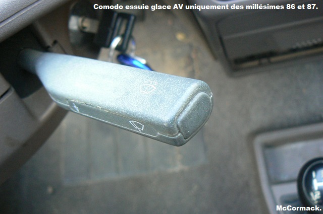

Bon maintenant, hormis les recherches de pièces de tableau de bord, j'ai évidemment beaucoup de questions.
Je commence par la première, j'ai essayé d'actionner l'essuie glace arrière mais j'ai eu du mal de trouver le bouton.
Je me suis rendu compte qu'au bout du commodo d'essuie glace il y avait un symbole d'essuie glace arrière mais celui est tout boursouflé comme s'il y avait eu un court jus et que ça avait fondu.
C'est déjà arrivé à quelqu'un?
Facile à trouver?
Merci d'avance!

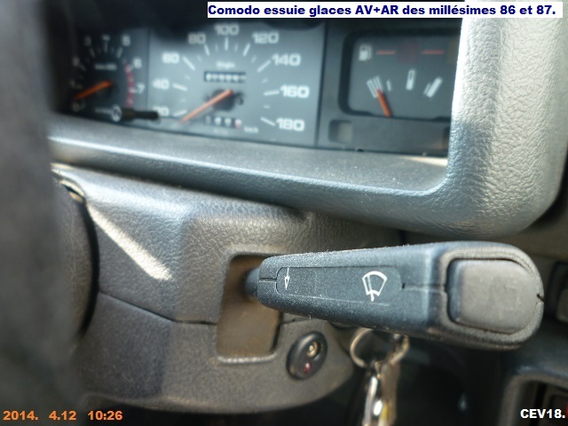

D'origine il y a 2 types de commodo sur la 205 :
Celui dépourvu de l'essuie glace de la lunette du hayon :
Commodo essuie glace phase 1 ,millésimes 86 et 87, dépourvu de l'essuie glace AR.
Commodo essuie glace phase 1 des millésimes 86/87 avec fonction essuie glace lunette de hayon.
La finition GT possède le second modèle.

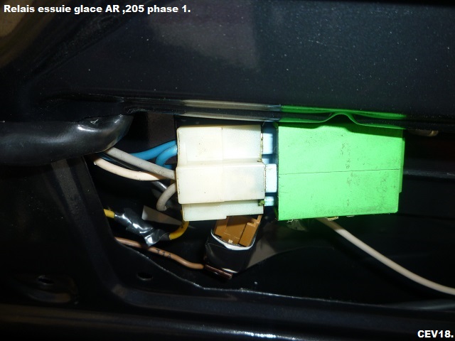

Le souci de la tienne peut provenir d'un fil coupé à l'intérieur du hayon ,occasionnant un court circuit,du fusible ou relais de l'essuie glace HS .
Le relais est situé dans le hayon à côté du moteur dudit essuie vitre :
Un précédent similaire sur ce lien :
http://www.planete-205.com/forum/planet ... 53899.html
Bon courage.

forzamanta
- Messages : 19
- Inscription : mer. 26 août 2015 22:42
- Localisation : Charmes (88)
Merci pour ta réponse rapide.
Ce commodo ne ressemble pas au miens je crois, j'irai vérifier tout à l'heure.
Il me parait plus plat.
